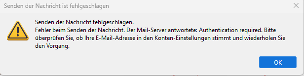

    Die Fehlermeldung lautet:
    Fehler beim Senden der Nachricht. Der Mail-Server antwortete: Authentication required. Bitte überprüfen Sie, ob Ihre E-Mail-Adresse in den Konten-Einstellungen stimmt und wiederholen Sie den Vorgang.

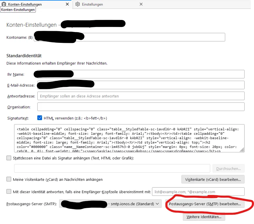

    kontrolliere einmal in den Konten-Einstellungen links ganz unten Postausgangs-Server (SMTP)
    ob alle Einträge gemäß Provider Vorgaben korrekt sitzen.

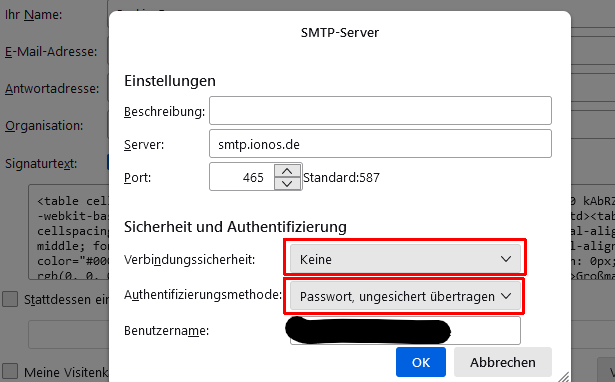

    Wurden wirklich die richtigen Daten an der richtigen Stelle eingetragen?

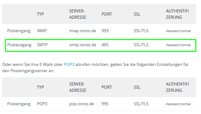

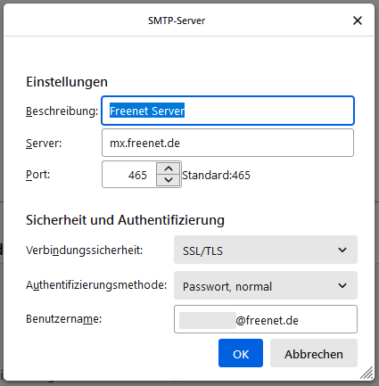

    1. Bild IONOS Zugangsdaten für den Postausgang (SMTP) | 2. Bild beispielhaft für die Maske

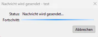

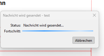

    Ich hab das ganze einfach nochmal neu installiert, nun ist der eigentliche Fehler weg, nun rödelt es sich aber tot beim Versenden der Nachricht, ohne Fehler. Nach 20 Minuten hab ich das senden abgebrochen.
    Hast du hier eventuell auch eine Idee woran es liegen könnte?

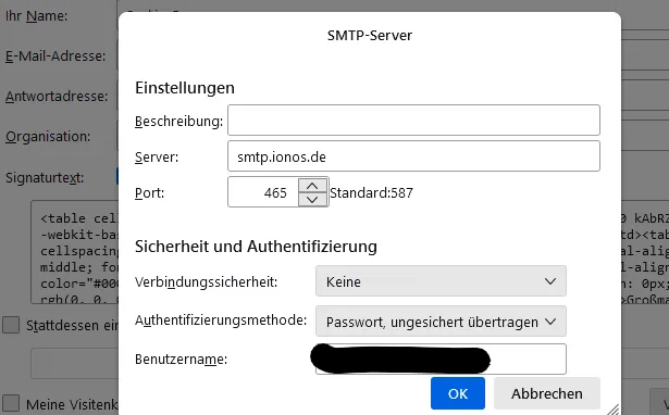

    • 14. März 2024 um 16:01
    Die Auswahl bei Verbindungssicherheit und Authentifizierungsmethode ist falsch. Schau in das Bild der original IONOS Vorgaben.
    Doch nicht genau genug hingesehen!
    Außer dass evtl. auf der IONOS Seite in dem Account, etwas für Mailclients freigeschaltet werden müsste,
    keine weitere Idee.

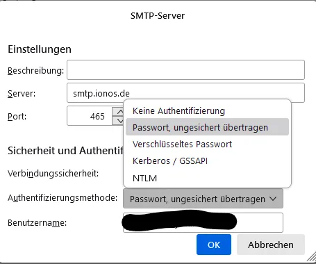

    • 14. März 2024 um 16:07
    Stimmt, in der originalen Maske stand es anders. Jedoch kann ich hier auch gar nicht Password, normal auswählen :D
    Ich habe das ganze Testhalber auch mal mit verschlüsseltes Passwort sowie keine Authentifizierung durchgeführt, same issue leider.
    Das zweitere mit den Mail Clients kann ich zumindest ausschließen. Hatte die Funktion extra zusammen mit dem IONOS Support einstellen lassen.
    Hat wer anderes vielleicht noch 1-2 Ideen die man hier testen könnte?
    • 14. März 2024 um 16:19
    Bild 1 in #4 habe ich original eben von der IONOS Seite gezogen.
    Wenn die diese Vorgaben haben wollen, wird jeder andere Eintrag / Auswahl fehlschlagen.
    Setze noch in das Feld Beschreibung etwas, aber das wird wohl nicht ausschlaggebend sein.

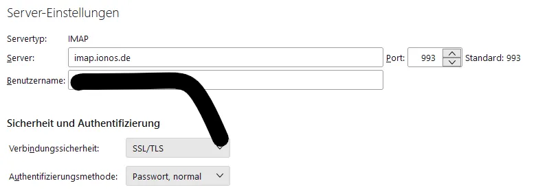

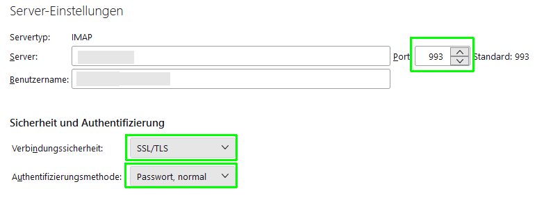

    Welche Werte stehen denn zum Posteingang = Server-Einstellungen? Geht da Passwort, normal?

    schaue #7 - in dem Klappmenü ist das wohl nicht möglich.
    U.U. wird die Auswahl von der Kombi Provider und Port abhängig sein.
    Daher alternativ #9
    Vielleicht hat IONOS etwas geändert und nicht in den Anleitungen angepasst.
    Also bei der Registrierung des Postfachs selbst musste man diese Daten ja bereits eingeben, da konnte man "Passwort, normal" auswählen.
    Auch unter Sicherheit und Authentifizierung ist Passwort, normal die Einstellung. Was mir hier aber auffällt, hier ist der Port 993 als Standard gewählt, kann es an diesem Port scheitern?
    Wo genau kann ich die Einstellung des Posteingangs nachvollziehen?
    Bei Postausgang folge ich diesem Weg:
    Bei weitere Identitäten ist es leider auch nicht zu sehen. Wo kann ich diese Einstellung des Posteingangs sehen?
    Das ist jetzt aber wieder IMAP nicht SMTP...
    PosteingangIMAPimap.ionos.de993SSL/TLSPasswort,normal
    Warum sollte es Probleme geben mit dem Port? Ionos kann sich den aussuchen und hat den Standard gewählt.

    Die Einstellungen für den Postausgangsserver sind in den Konteneinstellungen ganz unten bei den lokalen Ordnern oder so... (Sitze gerade nicht an der Kiste)...

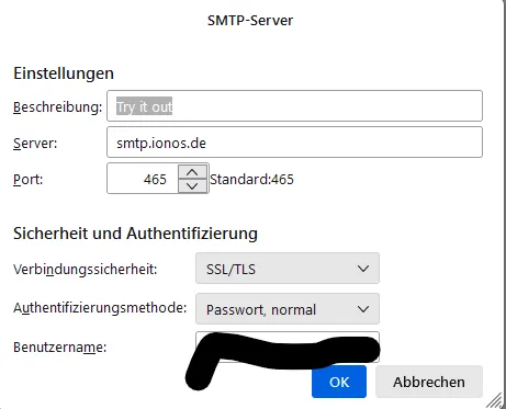

    Also nochmal alles bisherige Zusammengefasst:
    Laut Anleitung von IONOS einzustellen ist:
    smtp.ionos.de, port 465, SSL/TLS, Passwort,normal
    Wenn ich diese Einstellungen treffe kommt keine Fehlermeldung, jedoch das Problem wie in #5 dass die Nachricht gesendet wird und sich hierbei über 20 Minuten lang ins nichts rödelt.
    Die Einstellungen dazu sind wie folgt:
    Wenn ich die Einstellungen abändere wie von Bastler in #9 beschrieben, dann habe ich den Ursprungsfehler, dass die Konfiguration falsch ist.

    • 15. März 2024 um 11:46

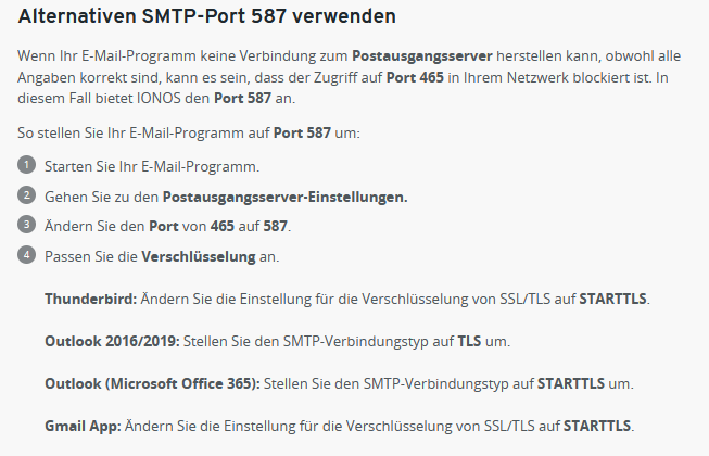

    Die alternative Einstellung hatte ich bei IONOS selbst gelesen. Hier steht das
    Damit wäre eine Idee, ob evtl. der Port 465 wie beschrieben in Deinem Netzwerk behindert wird.
    Dann dürfte allerdings andersherum gar nichts 'rausgehen. Ist schon eigenartig.
    Wenn TB in der Firewall als Programm alle Erlaubnisse zu seinen Standard Aktivitäten erhält (erhalten hat)
    müssten die Einstellungen, wie in #4 dargestellt, klaglos laufen.
