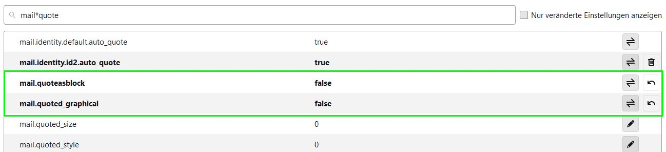

    • 4. Mai 2024 um 16:04
    Zitat von PaleMoon1
    Schade das es da nicht einen Schalter gibt
    Eine Alternative / Zusatz gabs in #5
    Bei mir reicht, nur die beiden Schalter auf false zu setzen.
    mail.quoted_size und / oder mail.quoted_style auf -> 1 beeinflusst etwas das Aussehen der Zitate
    Einmal editiert, zuletzt von Bastler (4. Mai 2024 um 16:26)

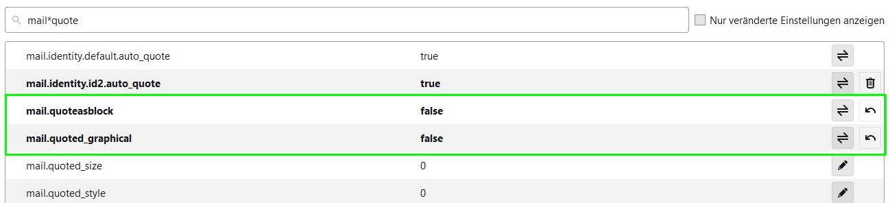

    • 5. Mai 2024 um 14:04
    Zitat von PaleMoon1
    ich werd noch wenig herumprobieren...
    Vielleicht ist im Inneren etwas quengelig.
    Versuche einmal diese Anleitung nur als Durchlauf
    Bitte genau so ausführen und dazu die Bilder vergrößert beachten.
