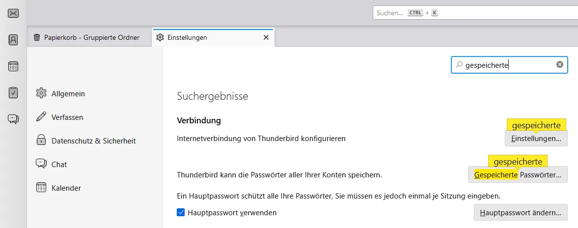

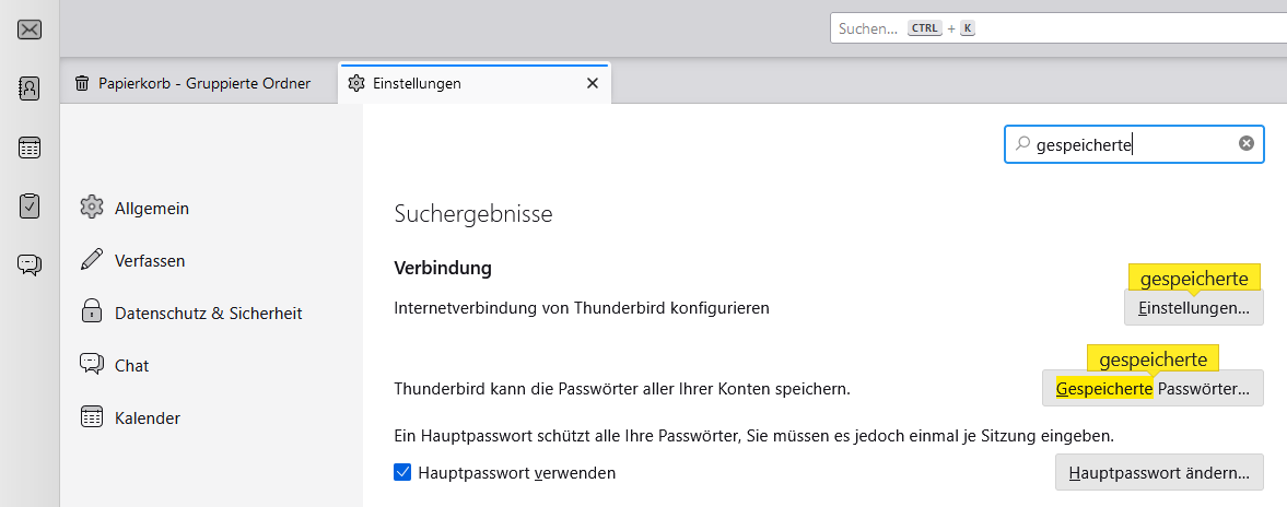

    Ich halte es für gut möglich, dass ich die Passwortabfrage irgendwo im Programm deaktiviert habe
    die Passwortabfrage deaktivieren ist mir jetzt nicht bekannt, wohl aber das Speichern des Passworts [x] auszublenden.
    Konfiguration bearbeiten… aufrufen und die Vorgabe signon.rememberSignons auf true setzen
    blendet das Kästchen wieder ein.

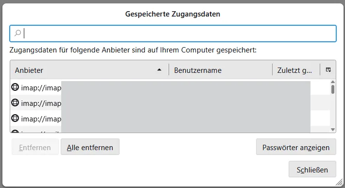

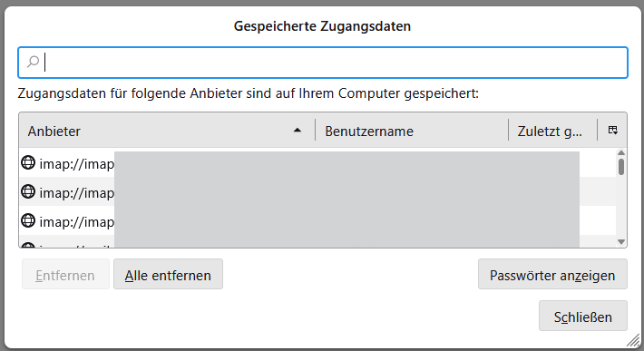

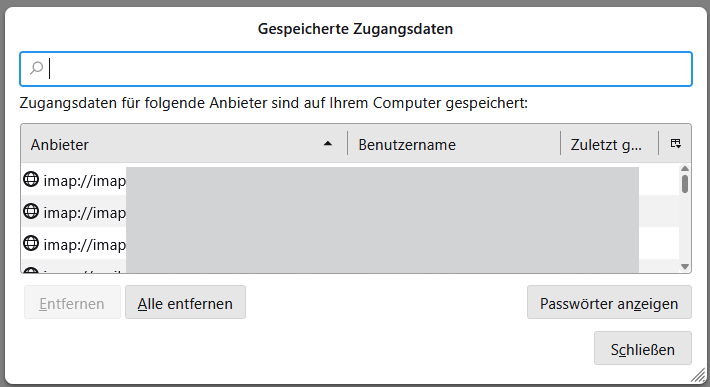

    Es gibt ein Add-on, womit man sich bei laufendem Thunderbird aus den Postfächern ausloggen kann. Wenn man dies nicht macht, werden die Passwörter erst wieder abgefragt, wenn man Thunderbird neu startet. Das könnte helfen. Ich selbst würde im Zweifelsfall die radikale Methode wählen und in Thunderbird den Passwort-Manager öffnen, dort alle gespeicherten Logins löschen und Thunderbird danach schließen und wieder neu starten. Spätestens dann muss er alle Logins neu abfragen und es sollte (wenn man zuvor wirklich alles gelöscht hat) auch nicht zu Verwirrung mit veralteten gespeicherten Logins kommen.
    Gehe zu: → Einstellungen → Datenschutz & Sicherheit → Gespeicherte Passwörter → Alle entfernen

    Danke für den Hinweis. habe die Passwörter alle gelöscht und Thunderbird geschlossen.
    Beim aschließenden Öffnen wurde wieder versucht, das Onlinekonto zu öffnen, leider ohne dass sich das Fenster zur Eingabe öffnet.
    Danach habe ich das AddOn "LogOut" installiert, brachte aber keine Änderung, das qFenster zur Passworteingabe will sich nicht öffnen.
