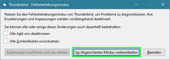

    als Versuch, führe 2 Aktionen nacheinander aus:
    Hilfe -> Weitere Informationen zur Fehlerbehebung -> [tmdekeyboard]Start-Cache löschen...[/tmdekeyboard]
    sowie Hilfe -> [tmdekeyboard]Fehlerbehebungsmodus[/tmdekeyboard] einen Durchlauf (hat manchmal Heilwirkung)
    Nur folgenden Button klicken, nichts anhaken. Dann TB beenden und normal Neustarten.

    @Bastler: Solange ich im abgesicherten Modus bin scheint alles wieder zu funktionieren. Die anderen Tips haben leider nicht geholfen.
    Im Safe-Mode ist mein Problem behoben. Was nun?
