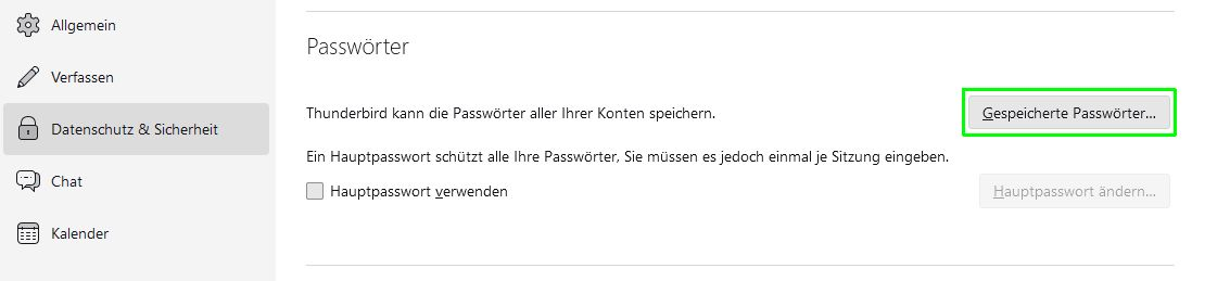

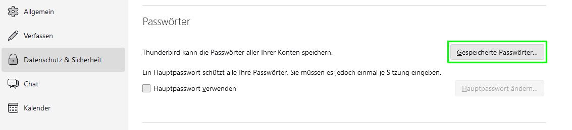

    • 9. Juli 2024 um 18:50
    zum einen können die hinterlegten Passwörter wie folgt kontrolliert und geändert werden
    zum anderen wenn die Passwortroutine noch zickt,
    bei beendetem TB im Profilordner die Datei logins.json umbenennen in alt_logins.json und logins-backup.json löschen.
    Danach müssen Passwörter bei der aufpoppenden Abfrage neu hinterlegt werden. (Kästchen anhaken)
    In dem jetzt geöffneten Dateimanager, entsprechendes vornehmen.
