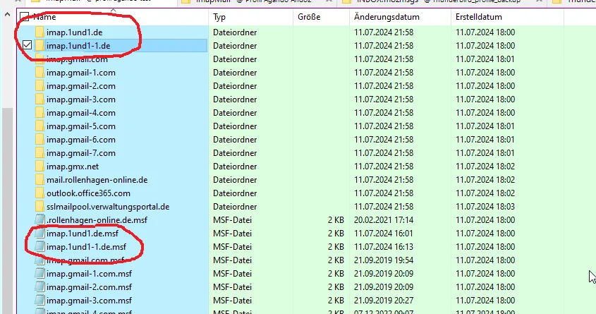

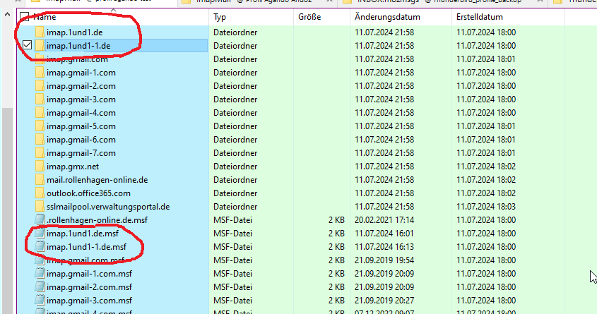

    Leider wurden durch ein Missverständnis beim technischen Support von 1 & 1 alle meine E-Mails vom Server gelöscht. Vor dem Zustand vorher habe ich eine Kopie vom Profil. Kann ich daraus die E-Mails wiederherstellen und wenn ja, wie? ich habe folgendes Dateiverzeichnis im Profil gefunden. die beiden rot umrandeten E-Mail-Adressen möchte ich wiederherstellen oder gibt es noch eine andere Möglichkeit ? Über Hilfe wäre ich sehr dankbar.
    viele Grüße Dominik
    Guest
    • July 11, 2024 at 11:53 PM
    Quote from Dominik4
    als erstes TB beendet lassen.
    Wenn in den Konteneinstellungen das Bereithalten von Nachrichten angehakt war, besteht Hoffnung.
    Befinden sich in den Kontenordnern auf Dateiebene sogenannte mbox Dateien (ohne Endung) mit signifikannter Größe?
    Dann wären auch Mails vorhanden.
    Kopiere nur die eingekreisten beiden Ordner (ohne die .msf) zu Mail\Local Folders
    dort an jeden der beiden Ordner hinten noch .sbd durch Umbenennen anhängen.
    Nun auf gleicher Ebene noch leere endungslose Dateien mit den Originalnamen der Order (also alles vor .sbd) erzeugen.
    Mit rechter Maustaste in freien Bereich klicken -> Neu -> Textdokument -> dahinein einen Ordnernamen und das .txt entfernen, Enter. Die Warnung mit Ja abnicken.
    Mit der anderen Hilfsdatei genau so verfahren. (Die braucht der TB, um Unterordner .sbd zu erkennen.)
    Beispiel Hilfsdatei: imap.1und1.de ohne .txt
    TB starten und schauen was unter Lokale Ordner zusehen ist. Je nach Struktur, müsste da noch umgearbeitet werden.

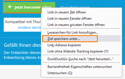

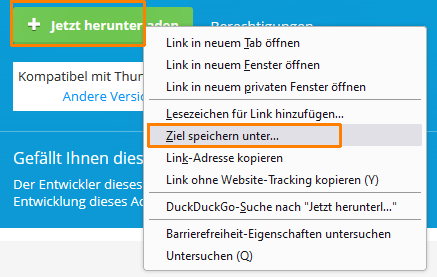

    wenn ich das dann offline geöffnet habe, brauchte ich doch ein Add-on wie ImportExportTools, um die Konten zu exportieren und dann wieder zu importieren. Ist eine Installation im Offline- Modus möglich?
    Das wäre über einen Umweg möglich. Im Browser folgenden Link aufrufen. Dann rechte Maustaste und wie im Bild handeln.

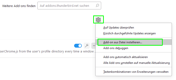

    Browser beenden und Rechner von jeglichem Internetzugang trennen. Auf keinen Fall sollte der TB Netzzugang haben.
    TB starten, Add-ons Verwaltung öffnen. Wie im Bild klicken und zur Add-On Installationsdatei navigieren.
    Nach Installation, in der Add-ons Verwaltung das Add-on über das Schraubenschlüssel-Symbol in allen Reitern konfigurieren.

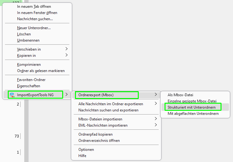

    Danach entsprechend die Strukturen oder Mails sichern.

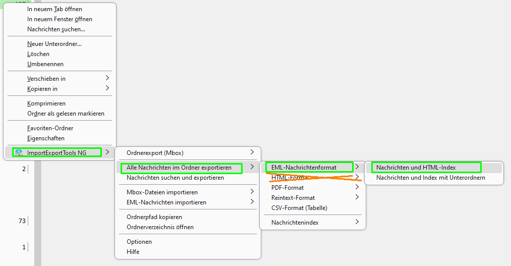

    Im Rechte Maustaste-Dialog ganze Strukturen wie im ersten Bild vornehmen.
    Eine Sammlung von Mails oder einzelne Mails nicht im HTML-Format, besser im EML-Format Speichern
