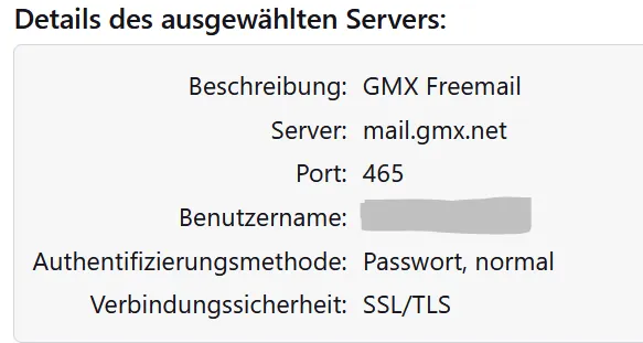

    Moin,
    bei mir klappt das Senden mit folgenden Einstellungen reibungslos:
    Ergänzend schlage ich vor, in dem Panda-Dingens mal nachzusehen, ob es verschlüsselte Kommunikation überwachen will/darf, denn das wäre auch eine potentielle|"beliebte" Problemursache.
    Drachen
    PS: wenn du nicht auf Spam stehst, solltest du deine Mailadresse unkenntlich achen bzw. anonymisieren (an zwei Stellen!)

    Port 465 brachte keine Verbesserung.
    Der Port allein ist nicht alles, es muss schon eine passende Kombination der versch. Einstellungen sein. EIne fnktionierende Kombination hatte ich oben im Bildchen gezeigt.

    Deine Figuration hatte ich komplett so übernommen, also SSL/TLS

    Ich denke übrigens, ich hab das Problem gelöst. Für alle mit einem ähnlichen Problemen hier sie Lösung: Neues PW vergeben!
    Danke auch an Drachen. Mit einem PW würde deine Figuration wahrscheinlich auch klappen.
