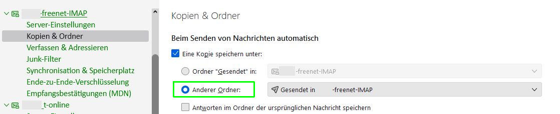

    stelle unter Konten-Einstellungen die Zuweisung versuchsweise um, wie im Bild
    Vielleicht hat sich etwas verschluckt.
