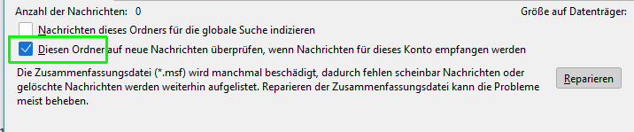

    Falls IMAP Konten benutzt werden, (hast Du in Deiner Auflistung nicht berücksichtigt)
    klicke rechtsmausig auf jeden Ordner -> Eigenschaften und setze wie im Bild einen Haken.
    So werden die Ordner bei jedem Kontenabruf auch "angefasst".

    Perfekt, bei den Lokalen Ordnern habe ich diese Option aber nicht. Bei den IMAP Konten passt es aber nun. Beitrag oben ergänzt.

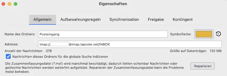

    Wenn ich in meinem 128esr-Profil im IMAP-Konto einen R-Klick > Eigenschaften auf den Posteingang mache, dann sieht das hier so aus:
    Ich kann die Zeile "Diesen Ordner auf neue Nachrichten überprüfen, wenn Nachrichten für dieses Konto empfangen werden" nicht sehen!

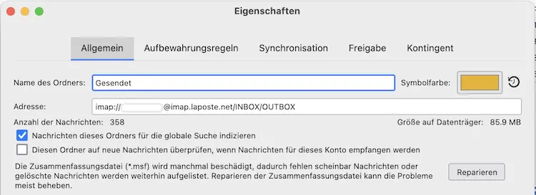

    Wenn ich hingegen die Eigenschaften des Ordners Gesendet des selben Kontos öffne, wird diese Zeile angezeigt:
    Kann mich jemand aufklären, was dieser Unterschied bedeutet?
    Das ist übrigens nicht neu sondern in der v115 genau so.
    Welcher Zusammenhang besteht mit der richtigen Anzeige der Gesamtzahl der Nachrichten?
