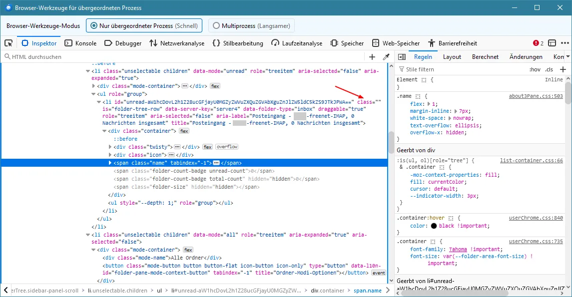

    • 4. August 2024 um 16:50
    • #24
    Zitat von dharkness21
    Das kann ich hier nicht bestätigen
    Wir werden sehen, was RobiWan meldet.
  • dharkness21
    510
    2.008
    29. Jun. 2005
    55
    • 4. August 2024 um 18:36
    • #25
    Genau. :saint:
    und wech
    Dharkness
  • RobiWan

    • 4. August 2024 um 18:43
    • #26
    Moin,
    ich habe jetzt den Code aus #13 getestet. Erst mal quasi simple Tests - mehrere Nachrichten. Die verschwinden dann nach und nach. Also so wie ich es erwartet habe.
    Das was @Bastler im #15 schreibt habe ich noch gar nicht getestet.

  • RobiWan
    116
    29. Apr. 2009
    • 5. August 2024 um 17:12
    • #28
    Moin,
    so ich habe jetzt verschiedene Situationen gehabt.
    An sich funktioniert der Code von dharkness21 . Er hat aber mindestens 1 "Problem" (vielleicht ist das auch irgendeine Einstellung bei mir oder hängt mit IMAp zusammen). Also ich schreibe eine Mail. Kurze Zeit später taucht unter "Ungelesene Ordner" "Entwürfe" auf, weil eben eine Mail wird verfasst. So weit so gut. Nur wenn ich fertig bin und die Mail abschicke, verschwindet die Zahl hinten "Entwürfe" aber der Ordner an sich bleibt bis zum Beenden von TB unter "Ungelesene Ordner"
    Das ist mit dem Code von @Bastler anders. Hier verschwindet auch "Entwürfe" sofort.
    Ich danke Euch beiden!.
