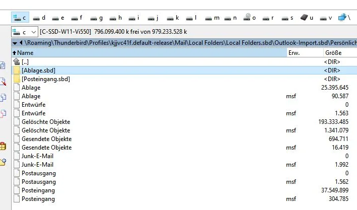

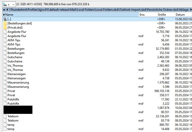

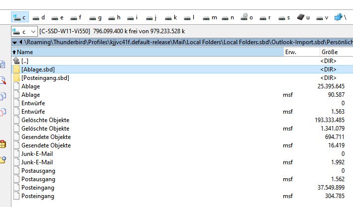

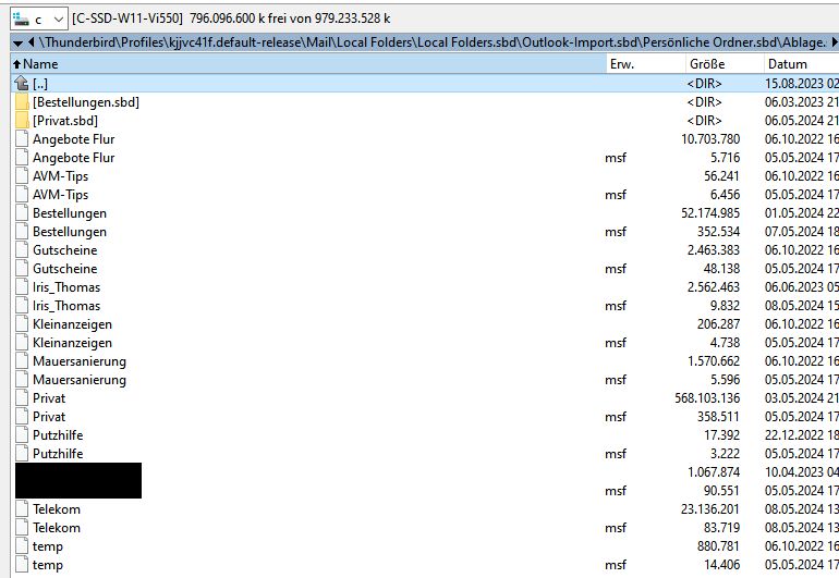

    Gerne, Mapenzi:
    c:\Users\nh\AppData\Roaming\Thunderbird\Profiles\kjjvc41f.default-release\Mail\Local Folders\Local Folders.sbd\Outlook-Import.sbd\Persönliche Ordner.sbd\Ablage.sbd
    jeweils ohne Endung und mit .msf

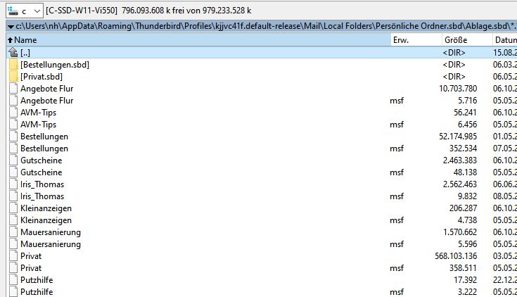

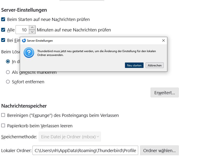

    Den neuen Speicherort akzeptiert er nicht. Es bleibt immer : \Users\nh\AppData\Roaming\Thunderbird\Profiles\kjjvc41f.default-release\ImapMail\imap.web.de\Archives-1.sbd
    in dem Kästchen stehen anstatt: c:\Users\nh\AppData\Roaming\Thunderbird\Profiles\kjjvc41f.default-release\Mail\Local Folders\Persönliche Ordner.sbd\ da habe ich den kompletten Ablageordner reinkopiert.

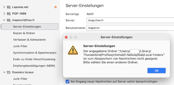

    So wie ich dich derzeit verstehe, willst du für den ArchivOrdner eines IMAP-Kontos über die Konten-Einstellungen > Server-Einstellungen > Nachrichtenspeicher als lokalen Ordner des Speichers ein Verzeichnis in den Lokalen Ordnern wählen. Das habe ich eben getestet und das funktioniert nicht weil TB sein Veto einlegt:

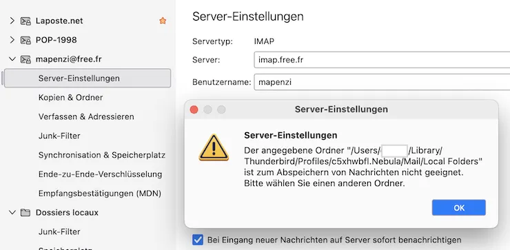

    • 21. August 2024 um 19:50

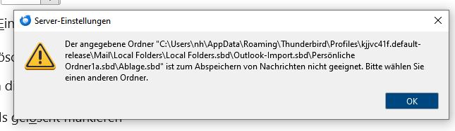

    Bei mir (Windows) wird kein Veto für Deine beschriebene Konstellation eingelegt, auch nicht in den Portablen unter E:\
    bei denen ich das eher erwartet hätte.
    Wenn Lokale Ordner (ohne Auslagerung) innerhalb eines System Benutzerprofils ein unsicherer Ort wäre,
    dürfte folgendes gar nicht geschehen: ⬇
    Zitat von support.mozilla
    Wenn Sie einen Server zur Verwendung eines globalen Posteingangs konfigurieren, lautet der Pfad Mail\Lokale Ordner.

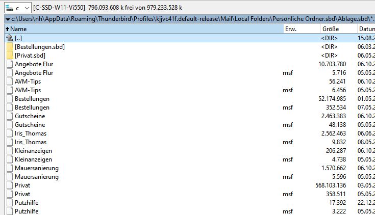

    Ganz genau so. Das hat aber mal funktioniert, wo soll ich TB sonst sagen, wo sich der Archivorder "Ablage" befindet?
    Nachtrag: Ich habe jetzt mal das Archiv in den bestehenden Ordner reinkopiert und soll TB neu starten und versuche das Konto neu einzurichten
    Nein. Kein Ablage-Ordner zu sehen. Die Inbox von web.de hat er aber abgefragt, nur keinArchiv da.
    2 Mal editiert, zuletzt von tutnix1 (21. August 2024 um 20:17)

    • 21. August 2024 um 20:03
    In diesem Fall geht es aber nicht um den sogenannten "globalen Posteingang (Lokale Ordner)", der nur bei und für POP-Konten gewählt werden kann.
    In meinem Testfall habe ich versucht, die Lokalen Ordner als Zielordner für den Nachrichtenspeicher eines IMAP-Kontos zu wÄhlen.
    • 21. August 2024 um 20:13
    Das habe ich doch hinlänglich beschrieben, und Deine Routine zu IMAP nachgestellt.
    Der Zusatz steht als Logik zu "Unsicherem Ort"

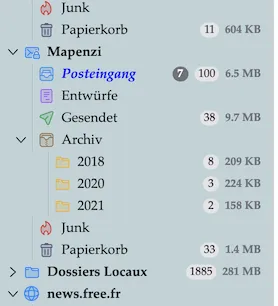

    • 21. August 2024 um 21:19

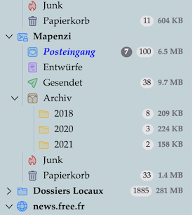

    Dann musst du sie "abonnieren" via R-Klick auf das IMAP-Konto > Abonnieren ...
    Ich kenne allerdings kein Archiv/Ablage.
    Bei mir sieht das so aus bei einem IMAP-Konto

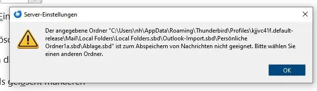

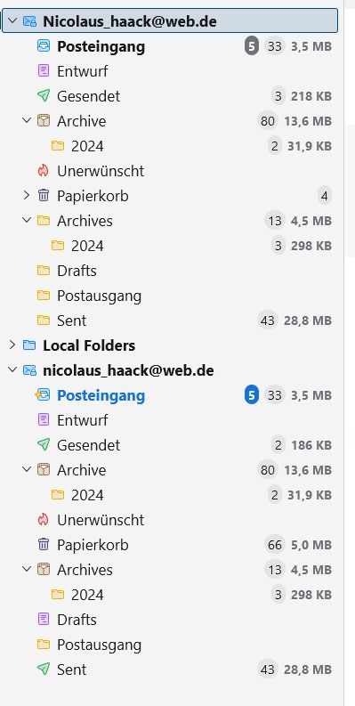

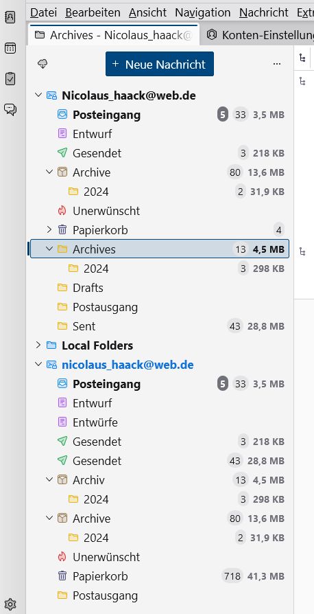

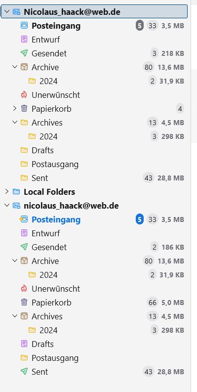

    Ich wills mal in Bildern chronologisch darstellen:
    Ablage ist mein Archiv. Alles drin

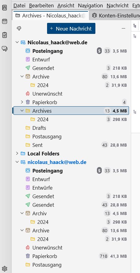

    Keine Ablage zu sehen:
    Wieso nicht geeignet? Verstehe ich nicht... Die Ablage ist doch da...

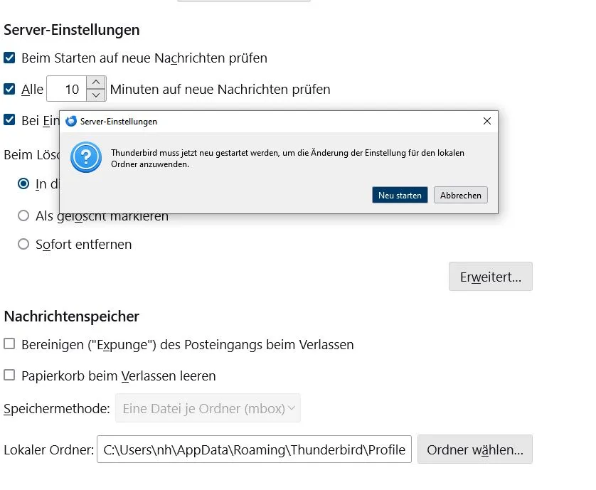

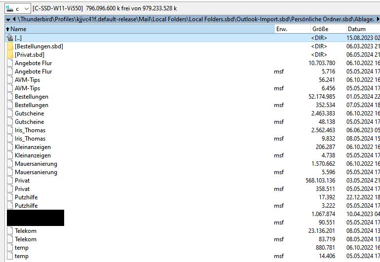

    Jetzt habe ich nochmal den Ablage-Ordner in Lokale Ordner wie
    vorgegeben reinkopiert. Das hat er akzeptiert. Neu gestartet.
    Aber kein Ablage-Ordner zu sehen:
    Was mache ich falsch?
    (Entschuldigt die seltsame Anordnung der Bilder, habs nicht besser hingekriegt)

    Kann ja auch nicht. Dazu müsstest du ja zunächst mal die Lokalen Ordner aufklappen!

    Ich weiß es nicht. Du hast immer noch nicht erklärt, warum du in den Server-Einstellungen welchen Kontos den lokalen Ordner des Nachrichtenspeichers umstellen willst. Deine Screenshots sind leider auch nicht sehr hilfreich, um sic den Ablauf der Aktionen vorstellen zu können.
    Du hast dein Archiv über einen sehr langen Pfad in den Lokalen Ordner in einem Ordner Ablage mit vielen Unterordnern angelegt. Dieses dein Archiv "Ablage" hat nichts mit den "Archiv" Ordnern in den einzelnen Konten zu tun.
    Wenn es für dich sehr wichtig ist, kann ich per Fernwartung einen Blick auf dein Konstrukt werfen und du kannst mir zeigen bei welcher Aktion die Fehlermeldung auftritt.

    Das habe ich schon in meinem Beitrag #7 gezeigt, dass man die Lokalen Ordner (oder seine Unterordner) nicht als lokalen Ordner des Nachrichtenspeichers eines IMAP-Kontos wählen kann. Es geht auch nicht für POP-Konten, es sei denn man wählt den "globalen Posteingang" in den Lokalen Ordnern.
