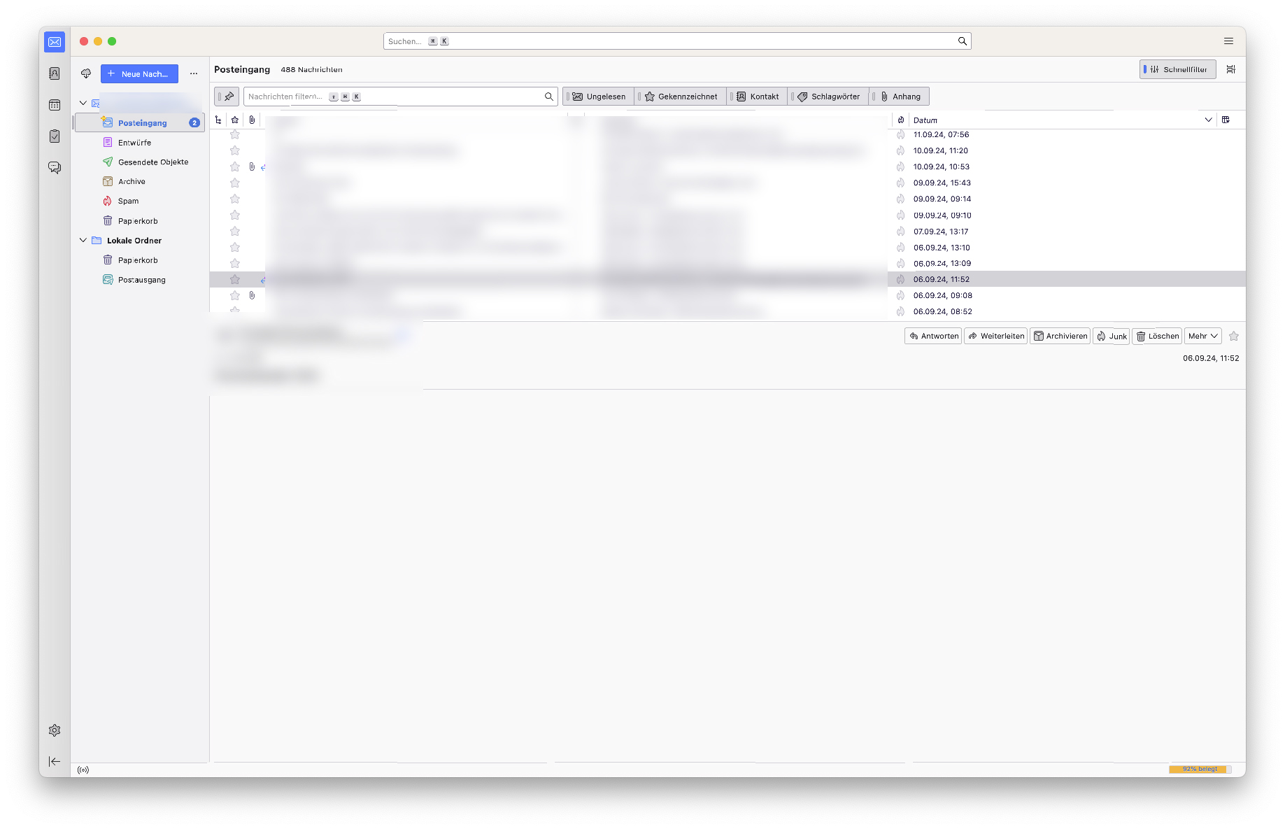

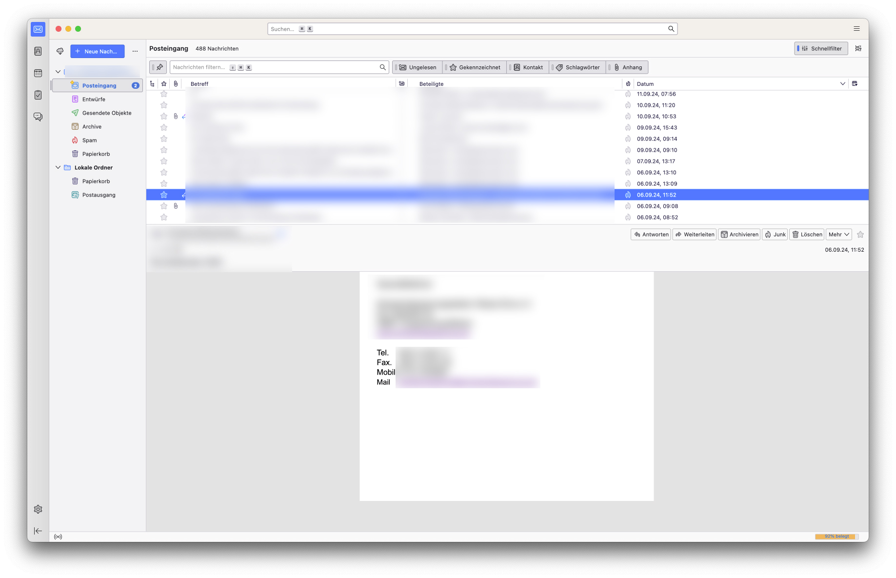

    Hallo!
    Danke erstmal für deine Rückmeldung. Ich habe hier mal zwei Screenshots zum besseren Verständnis gemacht.
    Ja, im Fehlerbehebungsmodus tritt dieser Fehler auch auf.
    Nach Klick auf den Mail-Link ganz unten wird das untere Nachrichten-Fenster weiß/leer. Dieser Bereich bleibt dann auch weiß/leer, egal welche Mail man anklickt. Erst nach einem Programm-Neustart wird der Mail-Inhalt wieder dargstellt - bis man wieder auf einen Link klickt :(
