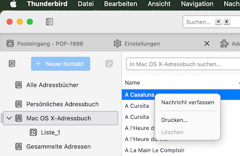

    Die Integration des macOS Adressbuchs "Kontakte" als "Mac OS-X -Adressbuch" im Thunderbird-Adressbuch gibt es schon seit ewigen Zeiten, sie funktioniert auch heute noch (oder wieder).
    Ich habe sie gerade unter macOS Monterey in einem neuen Profil getestet. Das "Mac OS-X -Adressbuch" wurde ohne mein Zutun sofort automatisch im TB Adressbuch aktiviert. Nach einem blitzschnellen Start von TB und dem Klick auf den Adressbuch-Reiter wird das "Mac OS-X -Adressbuch" (etwa 5. Kontakte) sofort und ohne jegliche Verzögerung angezeigt. Natürlich handelt es sich um ein "read only'"Verzeichnis: Veränderungen, Löschen und neue Einträge können in der Tat nur im Programm "Kontakte" selber vorgenommen werden. Es handelt sich also um eine "Synchronisation" in nur einer Richtung.

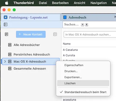

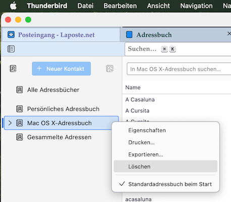

    1. Löschen des Mac OS-X-Adressbuchs, falls du nicht auf die Kontakte von macOS angewiesen bist und ohnehin nur das "Persönliche Adressbuch" von TB benutzt

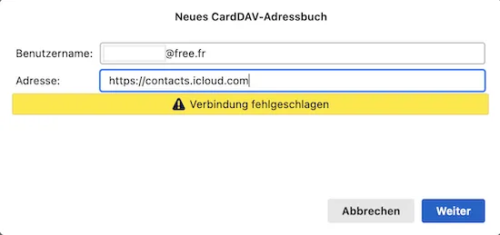

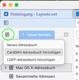

    2. Wenn du auf die Mac-"Kontakte" als Adressbuch in TB angewiesen bist und iCloud aktiviert hast, schlage ich vor, mit den Kontakten ein CardDav- Adressbuch zu erstellen.
    Links oben in der AB-Liste auf den (von mir umrahmten) Button "Neues Adressbuch anlegen" klicken und "CardDav-Adressbuch hinzufügen"wählen
    Im nächsten Popup-Fensterchen Benutzername und Adresse oder Hostname des Adressbuch-Servers eingeben usw.
    TB 128 ist nativ leider immer noch nicht in der Lage, per auto-discovery die Adresse des Servers auf iCloud zu finden. Ich habe sie vor Jahren für einen CalDav-Kalender gefunden und entsprechend für das CardDav-Adressbuch abgeändert Synchronisation von Thunderbird und Nextcloud - was heißt das eigentlich?
    Es gibt aber zum Glück noch eine andere Methode, ein CardDav AB zu erstellen, und zwar mit den beiden Erweiterungen "TBSync" https://addons.thunderbird.net/de/thunderbird/addon/tbsync/ und "Provider for CalDAV & CardDAV" https://addons.thunderbird.net/de/thunderbird/addon/dav-4-tbsync/ die an die Version TB 128 angepasst wurden, wie ich in der Zwischenzeit gesehen habe.

    Hallo lieber Tomas und Mapenzi,
    ich hatte gar nicht mehr mit einer Antwort gerechnet und so habe ich sie erst jetzt entdeckt. Jedenfalls habt Ihr mit sehr weitergeholfen. Vielen Dank! Das Problem ist tatsächlich das Einlesen der Kontakte aus der Kontakte app. Bei den älteren Mac Betriebssystemen war das überhaupt kein Problem, aber jetzt scheint dies den Startvorgang so stark zu verzögern. Ich habe den Zugriff auf die Kontakte abgeschaltet und jetzt startet Thunderbird ganz normal. Das ist natürlich nicht die ideale Lösung, weil ich nun händisch die meisten E-Mail Adressen eingeben muss, aber vielleicht hat noch jemand eine Idee. Ehrlich gesagt bin ich wegen Apple sehr frustriert, denn seit ich das Macbook Air mit dem M3 Chip und Sonoma habe, gibt es Probleme mit den Kontakten. Ältere Kontakte kann man nicht mehr bearbeiten oder sie verschwinden nach dem Bearbeiten und werden erst nach einem neuen Programmstart geöffnet. Exportieren ist auch nicht möglich! Habe es vergeblich als vCard und auch mit externen Programmen versucht. Das neueste Phänomen ist, dass meine eigene Kontaktkarte verschwindet, auch wenn ich sie neu erstelle. Manche Kontakte lassen sich z.T. nicht mehr löschen. Ich synchronisiere übrigens nicht mit der Cloud.
    Ich bedanke mich nochmals herzlich für Eure Hilfe und wünsche Euch einen guten Rutsch ins neue Jahr. :)
    1.132
    12.597
    • 27. Dezember 2024 um 17:37

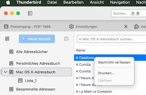

    ich bin noch unter macOS Monterey und habe in TB ein CardDav Adressbuch erstellt, welches mit meinen Mac-Kontakten synchronisiert wird.
    Ich kenne natürlich die URL Adressen von "Kontakte" sowie meiner Kalender (für CalDav).
    Wenn du sie nicht kennst, kannst du das mit den beiden Add-ons TbSync https://addons.thunderbird.net/fr/thunderbird/addon/tbsync/ und Provider for CalDAV & CardDAV 4.8 https://addons.thunderbird.net/fr/thunderbird…=dp-dl-othersby durchziehen.

    Geht einfacher, ohne Add-ons und ohne manuelles Finden der URL für Kontakte und auch Kalender und Erinnerungen:
    1. App-spezifisches Passworter erstellen: https://support.apple.com/de-de/102654
    2. Thunderbird > Adressbuch > Neues Adressbuch anlegen > CardDAV-Adressbuch hinzufügen
      1. Benutzername: Apple-ID
      2. Adresse: https://contacts.icloud.com
      3. Weiter und Passwort eingeben
    1.132
    12.597
    • 27. Februar 2025 um 23:31

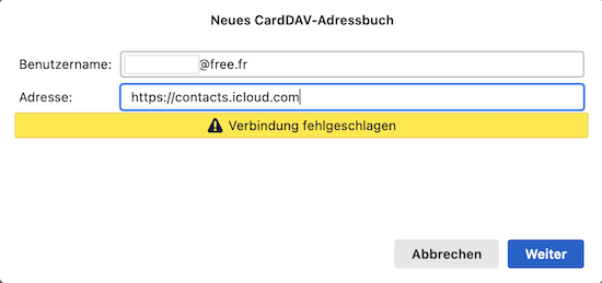

    Funktioniert so nicht bei mir:
    Aber mit der Adresse https://contacts.icloud.com/contacts/ funktioniert es!
    Sync iCloud Contacts with Mozilla Thunderbird
    It was hard to find a solution for this until I reworded my search phrase and found it in two forums out of many deep dives. References at the end of this…
    danielbrinneman.com
    Trotzdem vielen Dank fürs Anmelden ;)

    • 24. März 2025 um 09:22
    https://danielbrinneman.com/2022/12/12/syn…la-thunderbird/
    sorry die späte Antwort.
    Hatte zwar E-Mail-Benachrichtigungen aktiviert, aber nicht auf "Absenden" geklickt.
    Eben nur zufällig über das Lesezeichen wieder hier gelandet. :-)
    Eben nochmal probiert. Funktioniert bei mir wie oben beschrieben.
    • "App-spezifisches Passwort" erstellt?:
      https://account.apple.com/account/manage
    • macOS > Einstellungen > iCloud > "Über das Web auf iCloud-Daten zugreifen" aktiviert?
      (ungetestet; muss vermutlich nicht zwingend aktiviert sein)
    • Blockiert eine Firewall die Verbindung?
    (edit: deinen vorletzten Satz jetzt erst gesehen. Dann scheint höchstens mein dritter Punkt als möglich oder ein anderes Problem liegt vor) :-)
    1.132
    12.597
    • 24. März 2025 um 15:33
    Welchen vorletzten von mir meinst du? Den mit dem Link zum Artikel von Daniel Brinneman https://danielbrinneman.com/2022/12/12/syn…la-thunderbird/ ?
    Ich habe eben nochmals einen neuen Test gemacht - und zwar erstmals in der Version TB 136 - um ein CardDav Adressbuch zu erstellen, wobei ich festgestellt habe, dass tatsächlich die Eingabe der Adresse >> https://contacts.icloud.com/ genügt, um das macOS Adressbuch auf iCloud zu finden.
    Das gleiche gilt sinngemäß auch für CalDav Kalender >> https://calendars.icloud.com/
