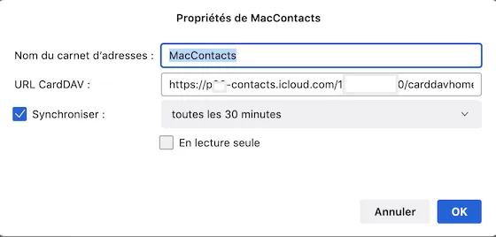

    Ich habe lange Zeit em Client genutzt. Leider holt der seit dem letzten Update keine Mails mehr ab, was für einen Mail Client eher unpraktisch ist. Ich bin jetzt auf der Suche nach einem Client mit Support für iCloud-Kontakte, was wohl sehr selten is. Lirum-Larum: ich bin auf diesen Thread gestoßen und dachte, ich schreibe mal meine Erfahrung hier rein: ich habe die iCloud-Kontakte momentan zum Laufen bekommen mit der 102. Ich hoffe, dass diese Methode auch länger funktioniert, mal sehen.
    Da TB offensichtlich nicht in der Lage ist, bei iCloud die Adressbücher zu finden, dachte ich mir, ich muss den Link selbst finden. Dazu habe ich in eM Client die diag logs für den iCloud Sync aktiviert und dann in die Logs geguckt. Hier kann man die Discovery sehen. Ein paar Versuche hat es gebraucht, aber mein Link sah am Ende so aus:
    https://pXX-contacts.icloud.com/XXXXXXXXXX/carddavhome/card/
    Dabei steht jedes X für eine Ziffer [0..9]. Die URL hatte noch den Port mit drin (:443), das habe ich auch entfernt. "card" ist der Name des Adressbuchs, das scheint das Standard-Adressbuch zu sein - bei Apple bekommt man sowas ja nicht zu sehen.
    Nun weiß ich nicht, ob der gesamte Link sich auch mal ändern kann - ich traue Apple das zu. Aber grundsätzlich geht es bei mir momentan.

    Hallo le_rou,
    Bingo!!! :thumbsup:
    Du hast mit mit deinem Beitrag einen gewaltigen Dienst erwiesen, wofür ich dir sehr danken möchte.
    Ich suche schon seit Monaten nach einem Workaround für die Synchro zwischen meinem iCloud-Adressbuch "Kontakte" und TB 102, da die zuvor von mir benutzten Erweiterungen TbSync und EAS-4-TbSync von Jobisoft nicht mit TB 102.* kompatibel sind. Und leider funktioniert die Discovery nicht nativ mit TB102.
    Das große Problem ist eben, die richtige URL für einen Kalender oder ein Adressbuch zu finden.
    Für meine macOS Kalender hatte ich sie schon vor Jahren in ~/Library/Calendars/ gefunden.
    Deine URL hat mich jetzt auf die Idee gebracht, in ~/Library/Application Support/iCloud/Accounts/ zu stöbern, wo ich tatsächlich die zehn-stellige Zahl fand, die in die Mitte der Adresse gehôrt.
    Damit war das Erstellen des iCloud CarDav Adressbuchs in TB nur noch ein Kinderspiel, und fürderhin bin ich für das Synchronisieren von Kalendern und Adressbuch nicht mehr auf Erweiterungen angewiesen.

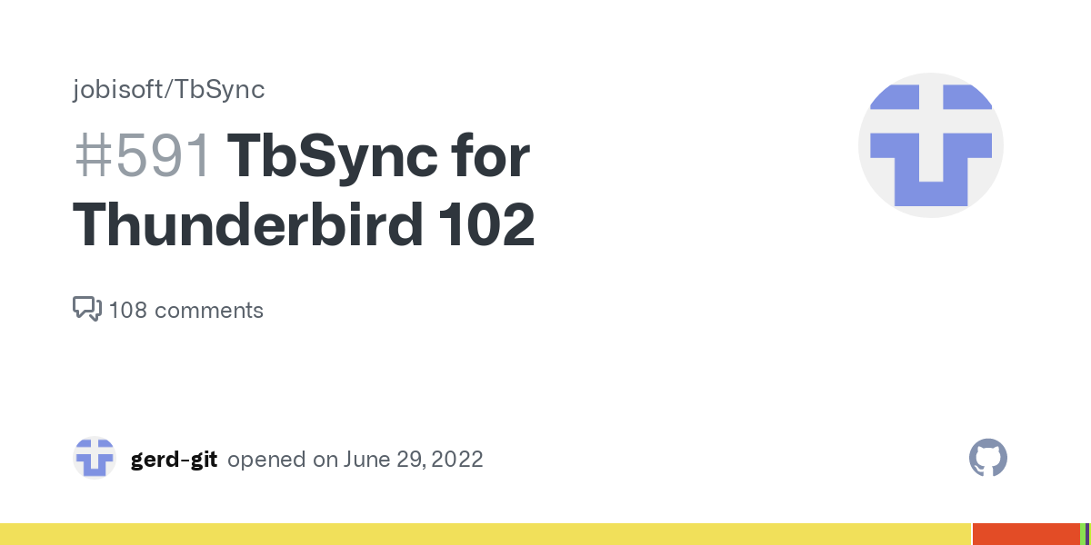

    Zitat von jobisoft
    Ich hab nicht (mehr) gewusst, dass Thunderbird das iCloud discovery noch nicht kann. Ich überlege was ich da machen kann. Priorität hat aber gerade etstmal EAS-4-TbSync.
    Ich habe mir jetzt manuelle die xpi's von jobisoft installiert.
    TbSync for Thunderbird 102 · Issue #591 · jobisoft/TbSync
    Your environment Window 10 TbSync version: 3.0.2 Thunderbird version: 102 EDIT: Previews of updated versions for Thunderbird 102 can be found here: TbSync/DAV:…
    github.com
    Dort schreibt er ja auch:
    I will release TbSync for Thunderbird 102 only after https://bugzilla.mozilla.org/show_bug.cgi?id=1792399 has been backported to Thunderbird 102.
    Damit wären die Addons schon mal wieder aktiv. Ich brauche dies nur für Office365. Hier scheint der Sync mit den Kalender zu klappen.
    Einzig ist CardDAV bei mir lokal, wo der Sync am Anfang rumzicken, weil ein älteres CardDAV von TBSync erkannt wurden. Nachdem ich das nun 1 bis 2 mal beim Sync deaktiviert habe, gab es wieder grüne Häkchen.

    Zitat von Andreas Borutta
    Könnt ihr das bestätigen?
    Ja, ich habe es gerade noch mal getestet. Es funktioniert immer noch nicht, außer mit der von mir oben beschriebenen Methode.
    Jeder der sich im Finder zurecht findet, kann es selber durchführen.
