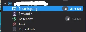

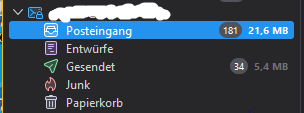

    Also mit Hauptordner ist der "Posteingang" gemacht. Dieser hat 21.800 Mails bei 4,7GB
    Ich muss die Mail ja irgendwie Archivieren. Da entstünde dann aber auch ein Ordner der sehr groß wäre.
    Was macht man da am besten?
    • 24. Mai 2024 um 16:50
    Zitat von userbln
    Posteingang sagt: 21800 Mails. 4,7GB
    für nur einen Posteingang in der Anzahl und Größe schon bedenklich.
    Weitere eigene Ordner unter dem Account (nicht unterhalb Posteingang!) und Aufteilung, könnte die Situation entschärfen.
    Der eigentliche Posteingang (Metapher Hausbriefkasten) sollte im Prinzip nur den Neuzugängen vorbehalten sein.
    Bei IMAP sind die anderen eigenen Ordner doch auch zu greifen.
