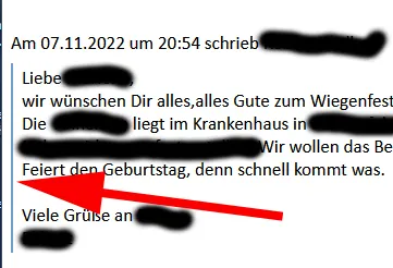

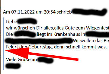

    Bei meinen Antworten wird bei dem Zitat links eine blaue Linie gesetzt (siehe roter Pfleil). Kann man diese Kennzeichnung verhindern?

    Geht es Dir pur um die Darstellung bei Dir beim Verfassen, oder geht es Dir um die Darstellung beim Empfänger?
  • milupo
    • 8. November 2022 um 11:50
    Die Linie kennzeichnet ein Zitat. Ein Zitat sollte gekennzeichnet werden, um den Zitattext von deinem Antworttext zu unterscheiden.

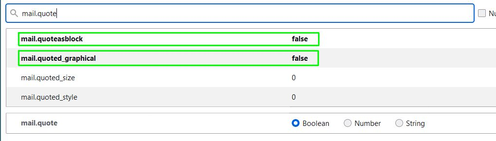

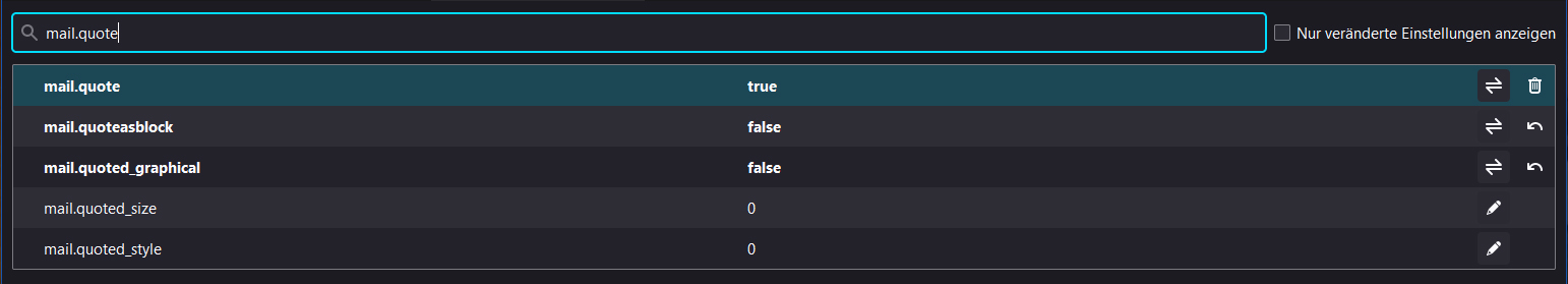

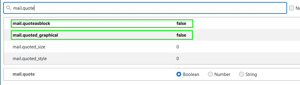

    Suche in Einstellungen -> Konfiguration bearbeiten... (about:config) nach folgenden Einträgen
    und setze sie über „Umschalten“ im Kontextmenue auf false.
    mail.quoted_graphical -> false
    mail.quoteasblock -> false

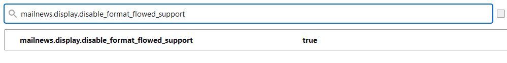

    Folgende Option setze auf true.

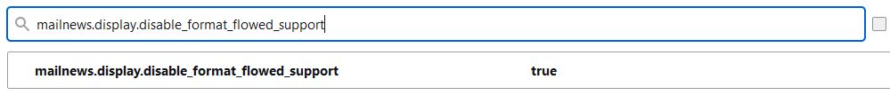

    mailnews.display.disable_format_flowed_support -> true

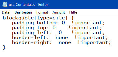

    Ergänze noch die Datei userContent.css im Unterordner chrome des Profilordners um den folgenden Code im Kasten.
    (Falls nicht vorhanden, dann den Code in einen Editor einfügen und als userContent.css speichern.
    Aufpassen, dass nicht .txt dahinter steht!)
    blockquote[type=cite] {
       padding-bottom: 0 !important;
       padding-top: 0 !important;
       padding-left: 0 !important;
       border-left: none !important;
       border-right: none !important;

    Danke Bastler,
    ich habe die zwei ersten Boolschen Einträge nach Deiner Anweisung geändert (mailnews.display.disable_format_flowed_support war bereits auf True).
    Den Unterordner chrome fand ich unter ../Profiles/ xyz123.default/storage/permanent. Nicht gefunden unter chrome habe ich die Datei userContent.css und somit konnte ich diese Datei auch nicht editieren.
    Beim Antworten auf eine E-Mail ist die blaue Linie immer noch vorhanden.

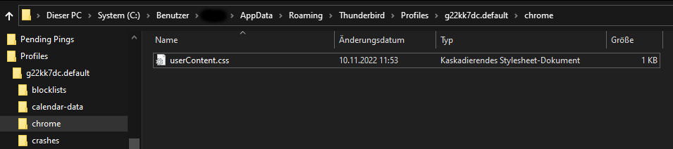

    • 8. November 2022 um 15:28
    ... das ist verkehrt, dieser Ordner muss direkt im Hauptpfad des Profilordners sein, wenn er nicht da ist, musst du den Ordner erstellen und dort die userContent.css einfügen, dann den TB neu starten.

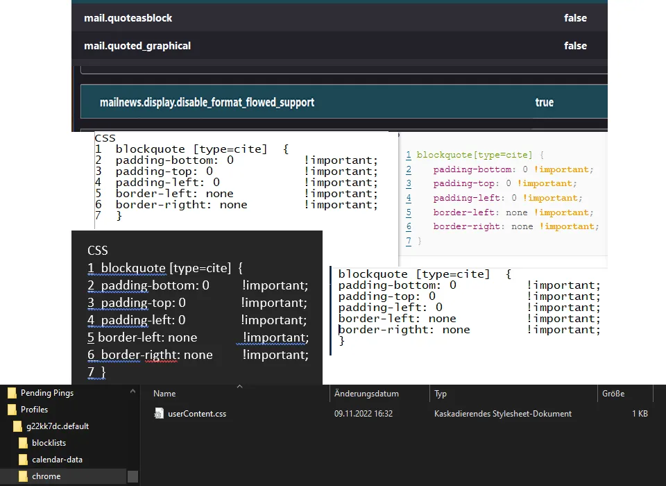

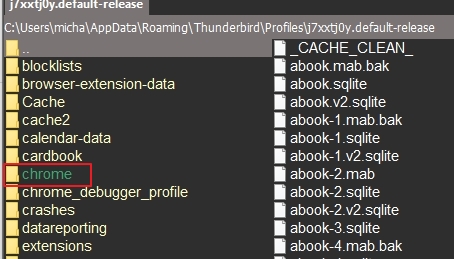

    Auf meinem PC habe unter Profiles nur xyz123.default und kein xyz123.default-release. Zwischen blocklists und extensions sind auf deinem Screenshot 9 Ordner, bei mir nur 3. chrome fehlt unter anderem. Habe jetzt den Ordner chrome eingefügt. Wo bekomme ich die userContent.css und dessen Inhalt her?

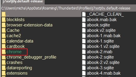

    • 8. November 2022 um 16:39
    Dann befindest Du Dich nicht im aktiven Profilordner. Hier ist der Weg dahin beschrieben.
    Im ersten Bild, wo Ordner öffnen eingekreist ist, solltest Du das in Deinem TB auch ausführen.
    Wenn der Profilordner im Explorer geöffnet ist, TB beenden. Da sollte auch der Ordner chrome (Kleinschreibung) liegen.
    Wenn Du #4 aufmerksam zu Ende gelesen hättest, wäre alles kar.
    Da ist beschrieben, was zu tun ist. Den Code mit den Symbolen rechts oben im Codekasten kopieren und in den Editor einfügen.

  • milupo
    • 8. November 2022 um 16:42
    default war früher das Standardprofil. Jetzt ist es nur noch ein Dummy-Profil, das nur die Datei times.json enthält. Das Standardprofil heißt jetzt default-release. Aber wenn du ein vollwertiges Profil default von früher hast, kannst du es weiter benutzen.
    Außerdem: Die Datei userContent.css muss ebenfalls angelegt werden, mit dem CSS-Code von Bastler als Inhalt und muss, wie geschrieben, in den Profilordner chrome.

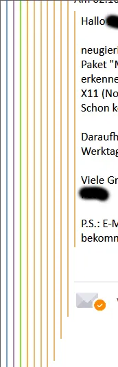

    Ich finde die Zitatmarkierung nicht gut. Bei längerer Korrespondenz haben meine Partner(innen) anscheinend meine Markierung gelöscht und trotzdem finde ich die richtige Antwort. Oder sind die 11 Linien in der ältesten Nachricht gut?
    @ milupo: Wenn die Nachrichten nicht im HTML-Format sind, ist die Zitat-Schrift bei mir dunkelblau auf schwarzem Hintergrund und damit nicht lesbar.
    Meinem Profilordner fehlt die Endung release (ermittelt mittels "Profilordner - Wo ist er zu finden?" von Bastler).

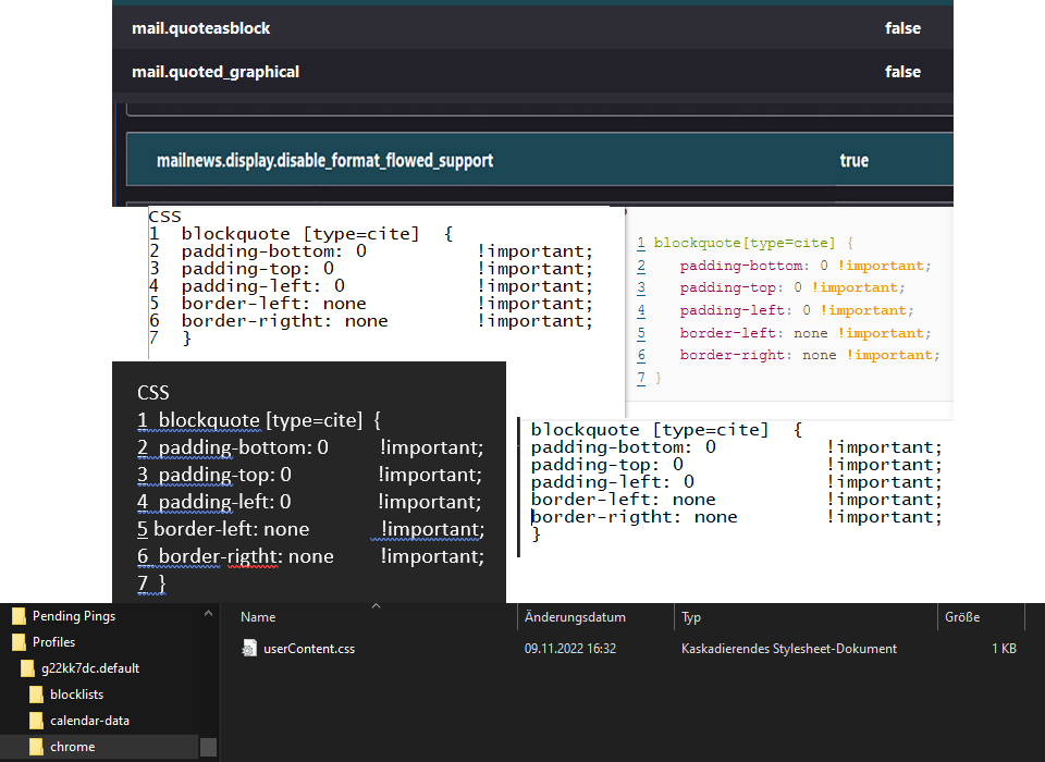

    Ich meine, alle Anweisungen von Bastler richtig umgesetzt und zu haben. Und trotzdem bekomme ich die Zitatmarkierung. Der Knackpunkt dürfte der Inhalt der Datei userContent.css sein. Ich habe die Programmieranweisungen mit und ohne Zeilennummerierung (Underline nur in MS Word möglich) und mit und ohne "CSS" geschrieben. Es funktioniert einfach nicht. Was mache ich falsch?
    Du verwendest auf gar keinen Fall MS Word, sondern einen Texteditor, z.B. Notepad und Du fügst auf keinen Fall "CSS" ein und schon gar keine Zeilennummern. Die userContent.css liegt auch wirklich im Profil im Ordner chrome?
    Die 11 LInien sind eine Folge der Unart, endlos viel und ziemlich gedankenlos zu zitieren, Teile früherer Antworten offenkundig hier sogar 11mal.
    EIne gewisse Disziplin beim Antworten und bei Zitaten Beschränkung (nur) auf das Notwendige, worauf man tatsächlich antworten/reagieren will, wäre die erste Maßnahme.
    Ansonsten sind die elf bunten Linien DEFINITIV besser als elf eingerückte > > > > > > > > > > > vor jeder Zeile bzw. durch die Einrückung jede ursprünglich ganze Zeile auf drei bis sechs Zeilenfragmente verteilt - vertrau' mir ;-)
