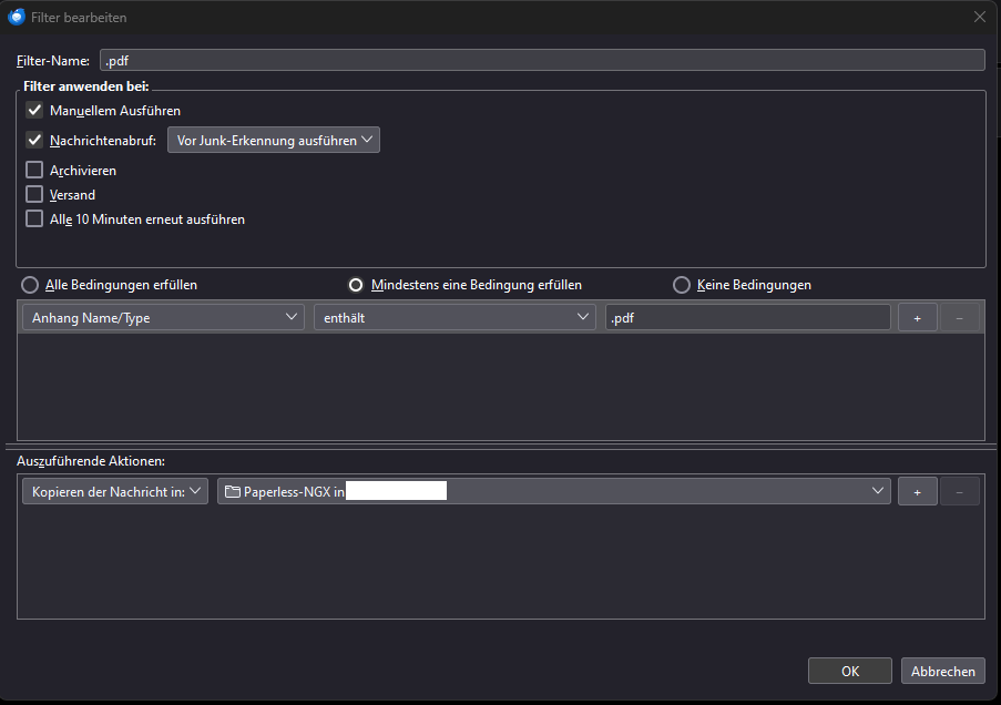

    ich benötige eine Regel, die E-Mails, welche einen PDF-Anhang haben, in einen Unterordner kopiert. Dieser Unterordner wird regelmäßig von Paperless-NGX gescannt.
    Ich finde lediglich die Möglichkeit nach Anhang ja/nein zu filtern.
    Übersehe ich ggf. etwas?

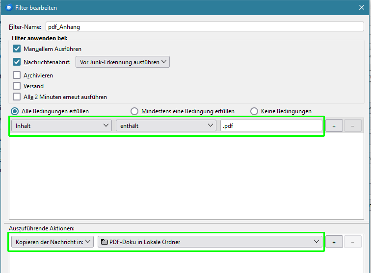

    teste einmal folgende, bei mir funktioniert die.
    Durch .pdf (mit Punkt davor) wird nicht eine Bezeichnung allgemein gesucht. Tritt i.d.R. nur bei Anhang auf.

    Haut nicht hin.
    Ich habe mir, von einem anderen Account, eine pdf-Datei im Anhang geschickt. Automatisch passiert überhaupt nichts. Wenn ich die Regel manuell ausführe werden alle Nachrichten mit pdf-Anhängen kopiert, bis auf die, die ich zum Test versendet hatte.

    Ergänzend: Dummerweise greift die Regel, natürlich auch bei z.B.: Antwortemails in denen Anhänge nur dem Namen erwähnt werden.
    • 26. September 2024 um 13:40
    Das sollte es zumindest, wenn die Regel auf den Posteingang definiert ist
    und der Punkt "Vor Junk-Erkennung", sonst gibt es m.E. Probleme.
    Habe so etwas geahnt, da müssen dann Spezialisten 'ran.
