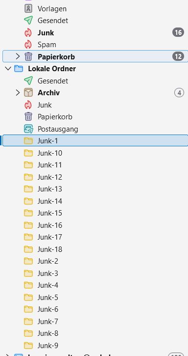

    Mein Problem ist, dass Thunderbird beim Start anbietet Ordner zu komprimieren ("...Es werden 3,1 GB Speicherplatz freigegeben...") . Wenn ich aber auf JETZT KOMPRIMIEREN klicke, erhalte ich die Fehlermeldung
    "Den Ordner "Junk in Lokale Ordner" konnte nicht komprimiert werden, weil das Schreiben in diesen Ordner fehlgeschlagen ist. Stellen Sie sicher, dass Sie ausreichend Speicherplatz und Schreibberechtigungen auf dem Dateisystem haben, und probieren Sie es nochmals."
    Thunderbird erzeugt auch jedes mal nach dem Bestätigen der Fehlermeldung in meinem lokalen Ordner einen neuen Junk-Ordner mit fortlaufender Nummerierung an: Junk-1, Junk-2, Junk-3, Junk-#. :huh:
    Alle die Junk-# Ordner sind leer.
    Was läuft da falsch? Und wie kann ich das abstellen?
    Ich hoffe jemand von euch hat eine Lösung oder wenigstens Ideen ;)
