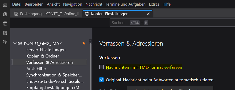

    Wenn du hauptsächlich Text versendest, welcher keine Formatierungen im Sinne von eingefärbten Textpassagen, wechselnden Textgrößen oder farbigen Hintergründen beinhaltet, dann kannst du folgende Einstellung sofort umsetzen. Damit bleibt der Text beim Empfänger weiterhin "fließend", wobei in deinem Editor ein Zeilenumbruch nach 72 Zeichen/Zeile automatisch vorgenommen wird.
    Entferne im gelb markierten Bereich das Häkchen. Ab diesem Moment wird der Reintext-Editpr bei "Neue Nachricht" und beim Antworten geöffnet, welcher halt den Umbruch automatisch vornimmt.
