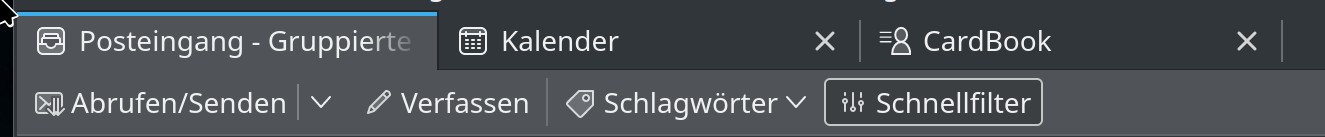

    Die Ansicht beim Benutzen der Registerkarten gefällt mir aber beim BB wesentlich besser:
    – die kontextabhängigen Befehle (Abrufen, Senden, Synchronisieren, etc) sind beim TB nur auf der Registerkarte der Erweiterung "CardBook" vorhanden, beim Kalender und e-Mail fehlen sie. Beim BB dagegen sind sie auf allen Karten vorhanden.

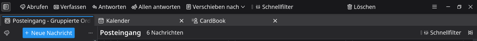

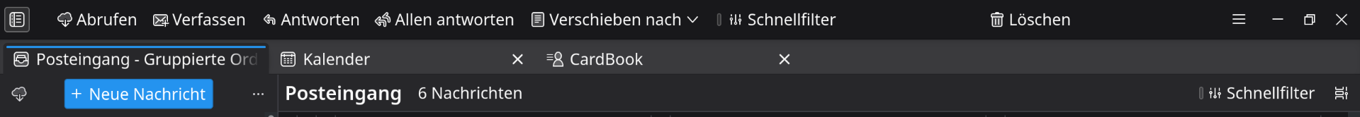

    Das ist nicht ganz das, was ich meine. Ich meine die Schaltflächen direkt auf den jeweiligen Registerkarten. Die sehen bei BB so aus, wie im Anhang. Bei TB gibt es diese Zeile nur in CardBook, und wenn es geht, hätte ich sie aber gerne auch bei Post und Kalender.

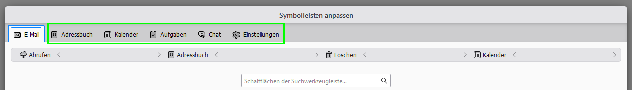

    einmal die Anpassung geöffnet, nacheinander eine andere Umgebung (Tab) anklicken und die möglichen Schaltflächen
    aus dem Pool oben sinnvoll einfügen. Entspr. mit "Flexibler Zwischenraum" abgrenzen / spreizen.
    Unten rechts [tmdekeyboard]Speichern[/tmdekeyboard] nicht vergessen.

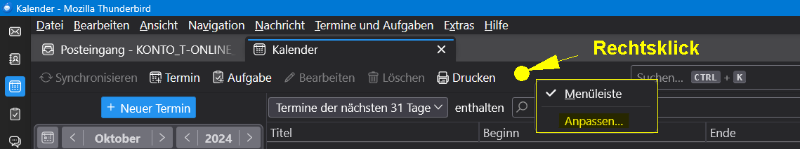

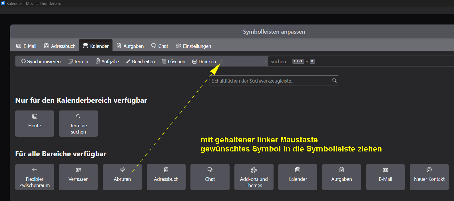

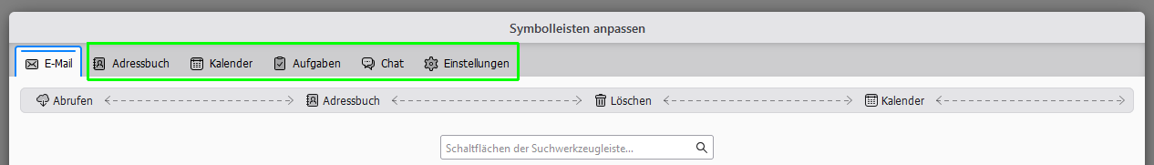

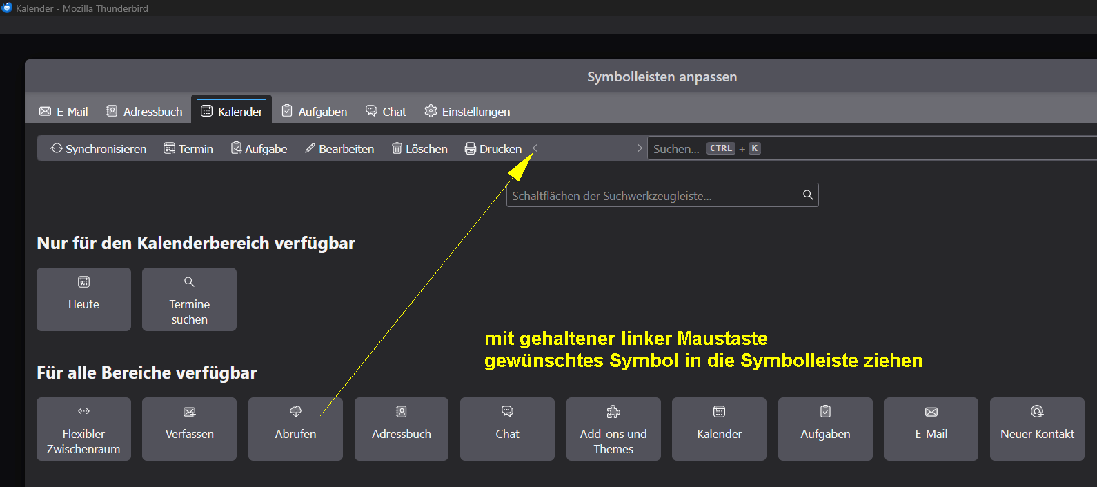

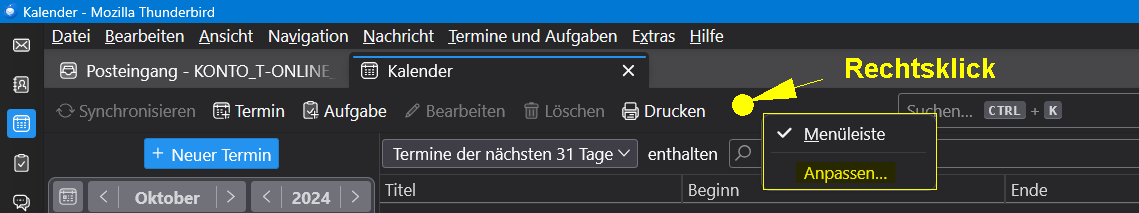

    1. öffne in TB bspw. die Registrierkarte "Kalender"
    2. klicke mit der rechten Maustaste in einem freien Bereich der dazugehörigen bzw. darunterliegenden Symbolleiste und wähle dann "Anpassen"
    es erscheint das "Anpassen"-Menü
    3. passe deine Symbolleiste an
    Gruß ThoBa

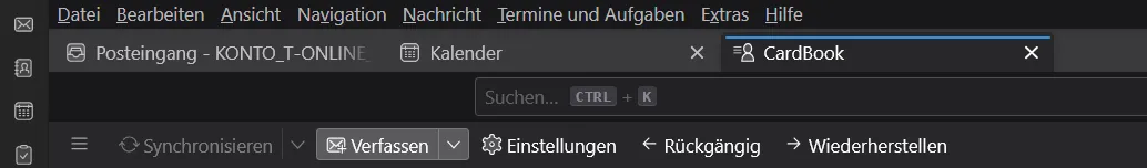

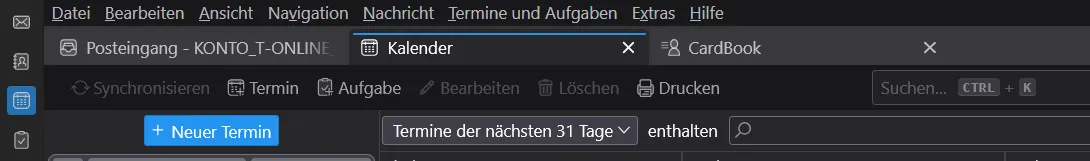

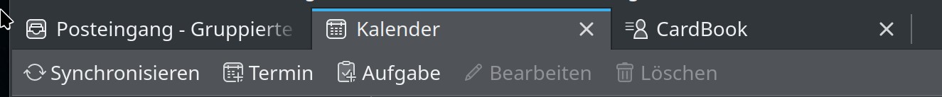

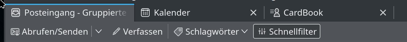

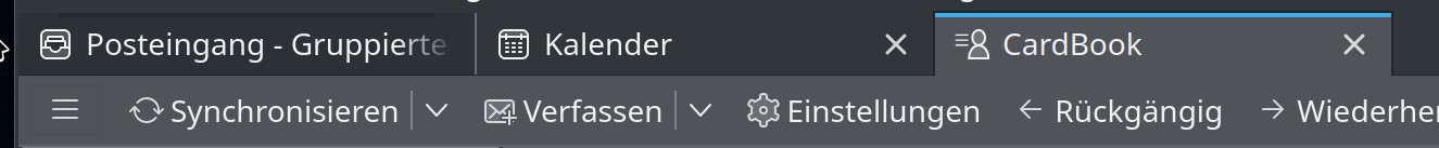

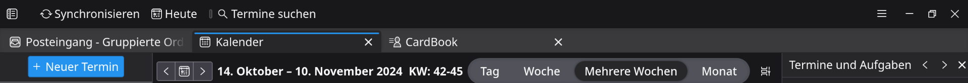

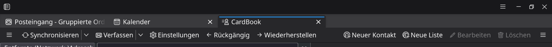

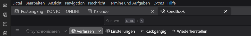

    Gut, ich muss also die Haupt-Menüleiste abwählen und dann je Bereich eine eigene Leiste definieren. Soweit so gut. Jetzt habe ich aber bei Post und Kalender die Befehlsleiste oberhalb der Registerkarte, beim Adressbuch (CardBook) aber als erstes unterhalb der Bezeichnung des Bereichs. Siehe Fotos. Wie kriege ich die Befehle alle an die Position, wo sie bei CardBook stehen? Ich hätte es gerne optisch so einheitlich wie bei BB.
    Images
      • 60.81 kB
      • 1,919 × 166
    Das sieht ja schlimm aus! :krank: Cardbook bringt eine eigene Symbolleiste mit, welche die Einstellungen anderer Symbolleisten in TB (nicht in BB!) "durcheinander" bringt!
    Da sollte man eingreifen. :)
    Sichere dein Thunderbird-Profi!

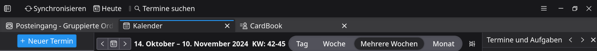

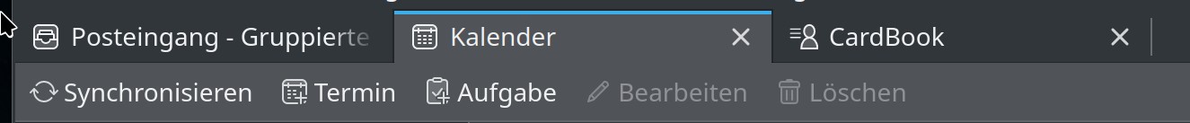

    Starte nun Thunderbird! Nun sollten die Symbolleisten alle unterhalb der "Reiter" erscheinen.

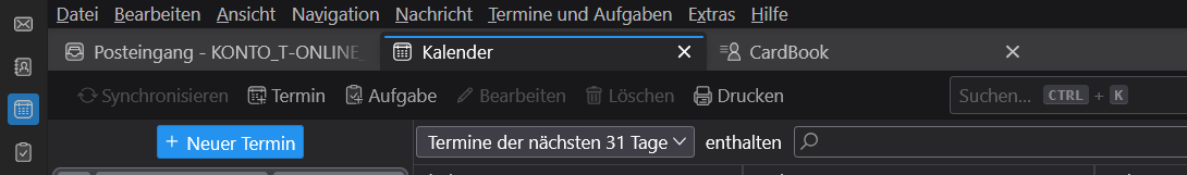

    Beispiel TB-Kalender:
    Beispiel TB-Cardbook;
    Viel Glück! :thumbsup:

    Danke für die Kode-Schnipsel! Hat wunderbar funktioniert. Jetzt habe ich unter Post und Kalender eine Menüleiste, die ich selber frei bestücken kann. Super!
    Allerdings ist CardBook ein Problemkind, weil es, wie Du schon sagtest, seine eigene Menüleiste mitbringt. Somit habe ich bei CardBook eine leere Menüleiste und darunter die von CB. Letztere kann zwar per Menü ausgeblendet werden, aber TB bietet keine Schaltflächen zum Bestücken der leeren Menüleiste an, die für CB gültig sind. Nur für das eigene Adressbuch werden Schaltflächen angeboten, die aber in der CB Registerkarte nicht erscheinen, weil es ja nicht das native Adressbuch ist.
    Seufz! Irgendwas ist ja immer... ;)
    Genau. Nämlich so, wie ich es in meinem letzten Bild (Beispiel TB-Cardbook;( dargestellt habe. Damit wirst du aber leben können. ;)
