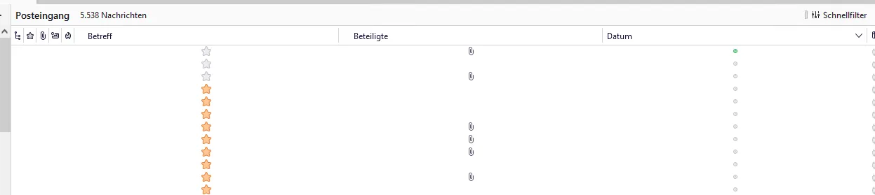

    Kennt jemand den Effekt, dass die Fenster leer sind? Erst nach Neustart oder Ordnerwechsel werden die Mails angezeigt. Hab ich ziemlich häufig und ist auch erst seit einigen Updates:

    Seltsam, da werden die Icons für gelesen, Anhänge usw. In den falschen Spalten angezeigt. Ob das mit "Reparieren" zu reparieren ist? Bin gespannt.
    Tatsache!
    Das hatte ich vor einigen Wochen auch mal, irgendein AddOn war schuld. Vielleicht finde ich den Thread ....
    Nachtrag: gefunden. Bei mir war das AddOn "Full Adress Column" ursächlich, siehe Thread vertauschte Inhalte in den Spalten der Mail-Listen und dort Beitrag #9 ...

    Ich glaubte, die Lösung schon gefunden zu haben: "Beim Beenden cache löschen" einstellen schien zu helfen.
    Aber tatsächlich habe ich auch die "Full Adress Column", weil TB es ja nicht fertigbringt, die Mailadressen anzuzeigen.
    Dann muss ich damit wohl leben...

    Da du leider nicht die bei Eröffnung des Threads erbetenen Infos zu deinem System notiert hast und wir in diesem Fall über die Thunderbird-Version nur spekulieren können, bleibt offen, ob besagtes AddOn bei dir überhaupt noch funktioniert. Bei mir tat es das nicht mehr seit dem Update auf TB 115 - also konnte es auch weg und die Spalten waren wieder korrekt.
    Schön immerhin, dass wir nun höchstwahrscheinlich die Ursache für die Darstellung in deinem Screenshot gefunden haben ...
