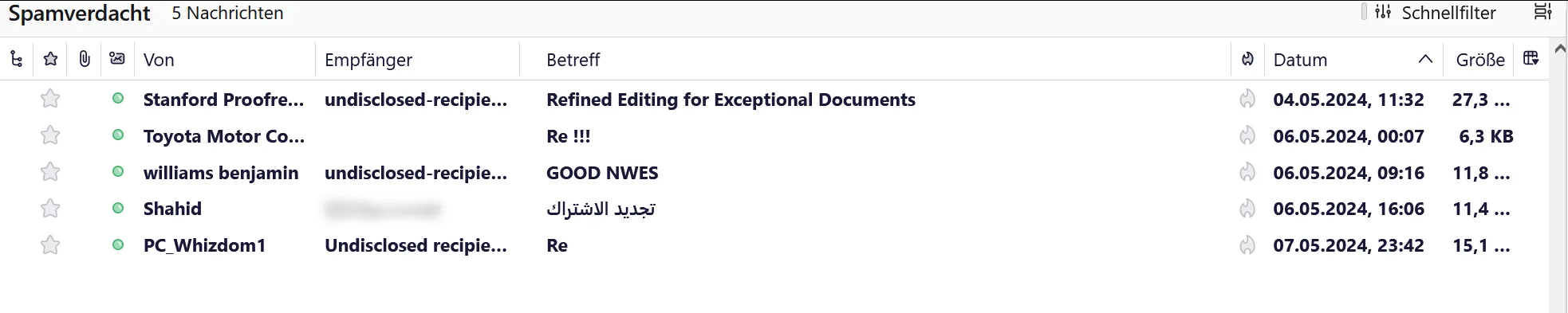

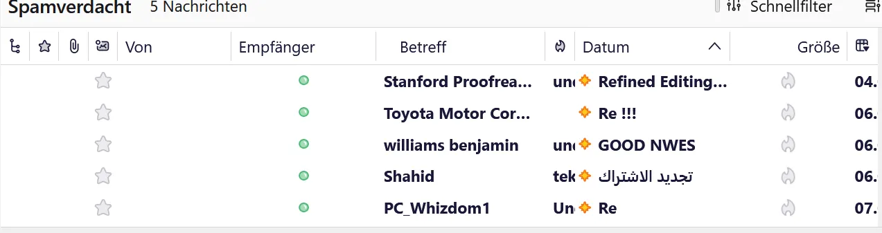

    ich habe plötzlich ein irritierendes Problem: die Inhalte der Spalten der Listenansicht der Mails sind vertauscht. Dies betrifft alle Ordner aller Konten und sieht dann ungefähr so aus:
    Gestern war's noch nicht so und ich hab keine Idee, was da faul ist.

    Aaaaaber .... TB beendet und erneut gestartet - wieder alles verwurschtelt! Sehr seltsam. Und nun langsam etwas ärgerlich.
    Kann das an einer der Mail liegen? Ich sehe da im Bild irgendwelche Schriftzeichen einer mir unbekannten Schrift.

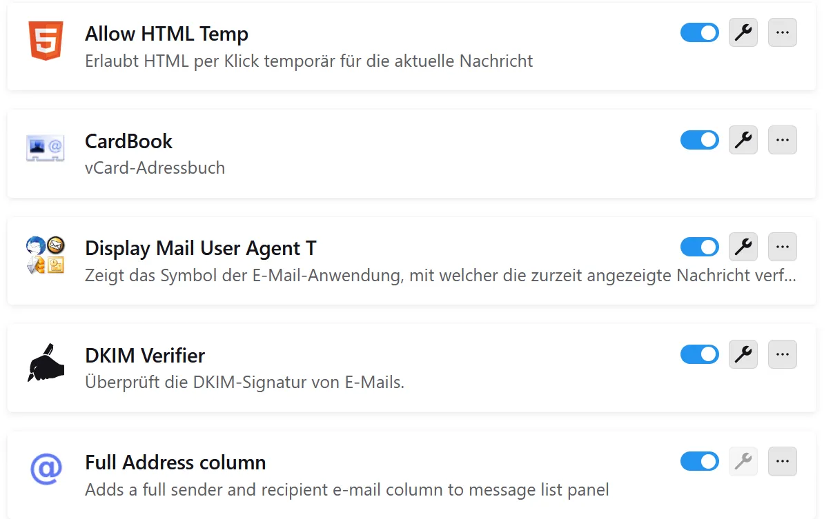

    Oder könnte mir da eins der fünf genutzten AddOns reingrätschen, auch wenn es gestern noch lief?

    Das ursprüngliche Problem könnte an der neuen Implementierung der Custom Columns liegen. Hattest du das Add-On "Full Adress Column" die ganze Zeit installiert, aber deaktiviert, weil es inkompatibel war? Hat es sich dann mit 115.10 aktualisiert und wieder aktiviert?
    Könnte sein, dass da noch ein Überbleibsel/Einstellung von der alten Implementierung für Störungen gesorgt hat. Wenn du genau hinguckst, sind in deinem ersten Screenshot zwei zusätzliche Spalten drin, die aber keiner Spaltenköpfe habe
    Ja, hab es nie entfernt. War halt bei einem früheren Update nicht mehr kompatibel und wurde deaktiviert ... da ich schon eine gute weile nichts mehr bei den AddOns verändert hab, hatte ich das auch nicht auf Anhieb bemerkt und auh nach festgestellter Deaktivierung nichts manuell verändert.
    Und mir war nicht einmal aufgefallen, dass es nun wieder aktiv ist.

    Hmmmmm. Die Spalten sind auch im anderen Screenshot und an den Beschriftungen hat sich nichts geändert .... ?
