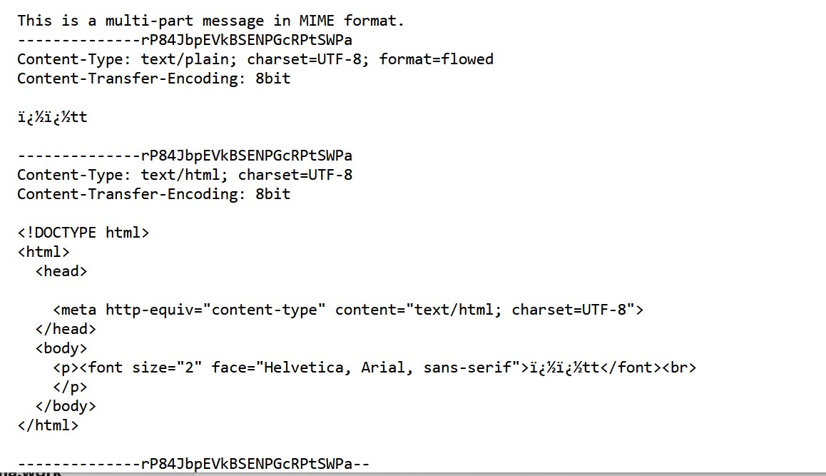

    Noch eine Ergänzung:
    Ich habe eine Testmail jetzt mal gespeichert, einmal auf der Sendeseite und einmal auf der Empfangsseite.
    Dort ist der Zeichensatz enthalten. Hier mal die beiden Ausschnitte.
    HTML
    Empfang
    This is a multi-part message in MIME format.
    --------------rP84JbpEVkBSENPGcRPtSWPa
    Content-Type: text/plain; charset=UTF-8; format=flowed
    Content-Transfer-Encoding: 8bit
    ��tt
    Content-Type: text/html; charset=UTF-8
    <!DOCTYPE html>
    <html>
    <head>
    <meta http-equiv="content-type" content="text/html; charset=UTF-8">
    </head>
    <body>
    <p><font size="2" face="Helvetica, Arial, sans-serif">��tt</font><br>
    </p>
    </body>
    </html>
    --------------rP84JbpEVkBSENPGcRPtSWPa--
    Versendet
    ütt
    <!DOCTYPE html>
    <html>
    <head>
    </head>
    <body>
    <p><font size="2" face="Helvetica, Arial, sans-serif">ütt</font><br>
    </p>
    </body>
    </html>

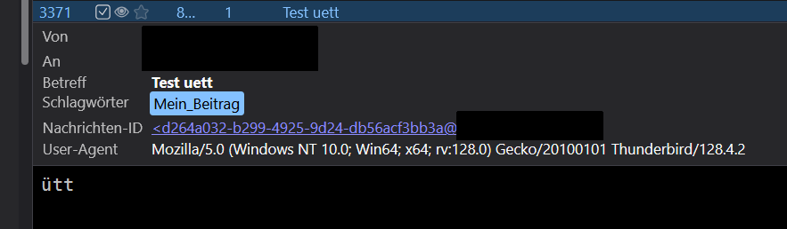

    Jetzt bin ich verwirrt.
    DIes habe ich gemacht:
    Thunderbird öffnen - Auf mein konto klicken - Neue E-Mail verfassen - Empfänger (meine andere Adresse eingeben) - Betreff: "dummy" - Text eintippen: "ütt" - Senden klicken
    Im Ordner Gesendet die E-Mail: Speichern unter - Datei mit Notepad++ öffnen - oben gezeigten Text hier reinstellen
    Andere E-Mailadresse Posteingang - Speichern unter - Datei öffnen - hier reinstellen
    Nichts anderes.
    Thunderbird hat völlig selbstständig und allein die Texte erzeugt.
    Die Kopfzeilen habe ich hier natürlich herausgenommen. Vor dem Versenden steht da nichts besonderes drin. Nach dem Versenden, also beim Empfang natürlich eine ganze Menge.
    Ich habe hier nichts manuell codiert, also verstehe ich Deinen Kommentar nicht.

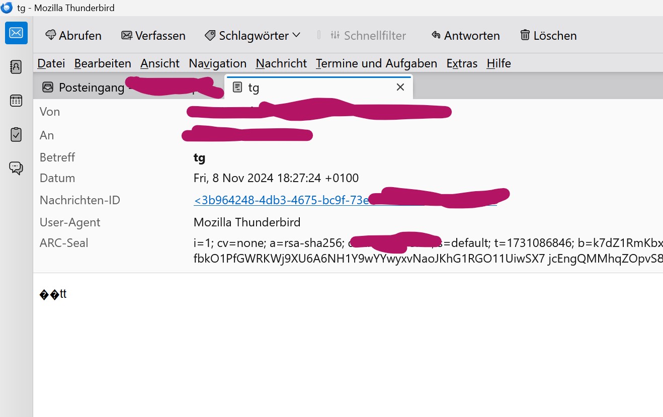

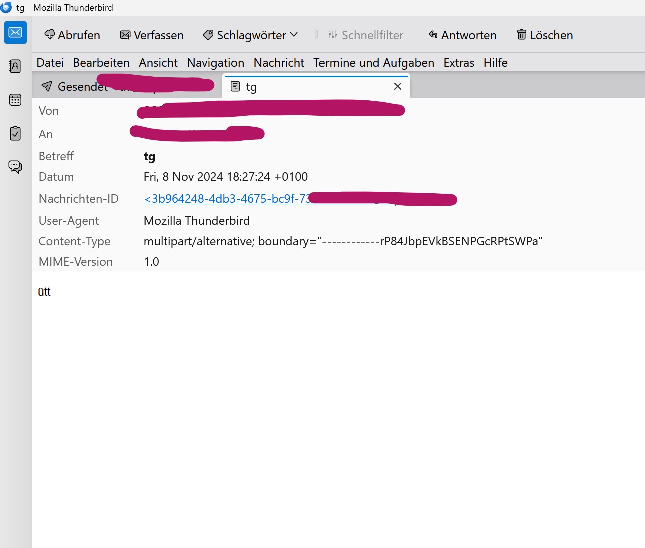

  • Thomas K
    6
    8. Nov. 2024

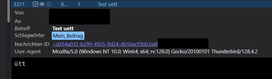

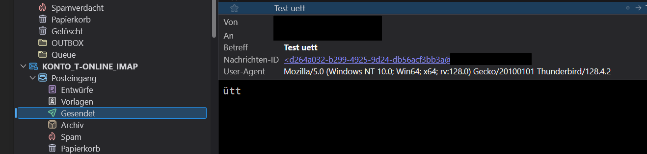

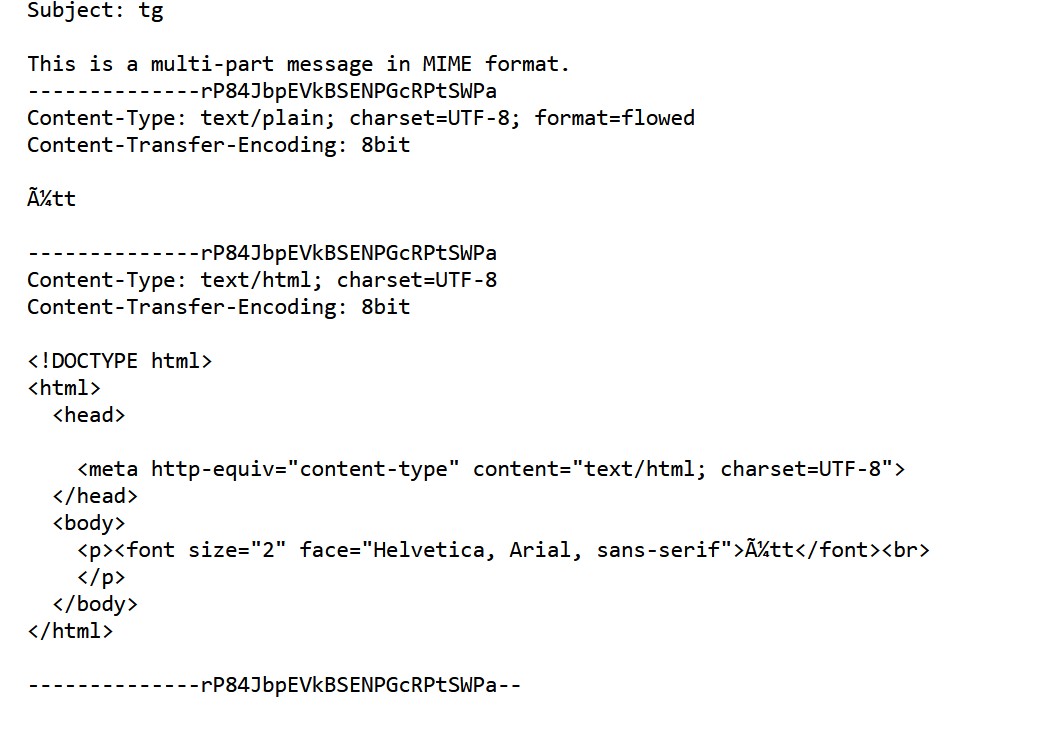

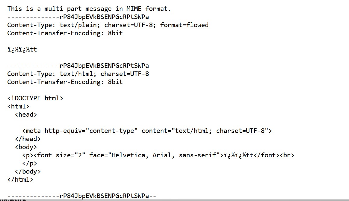

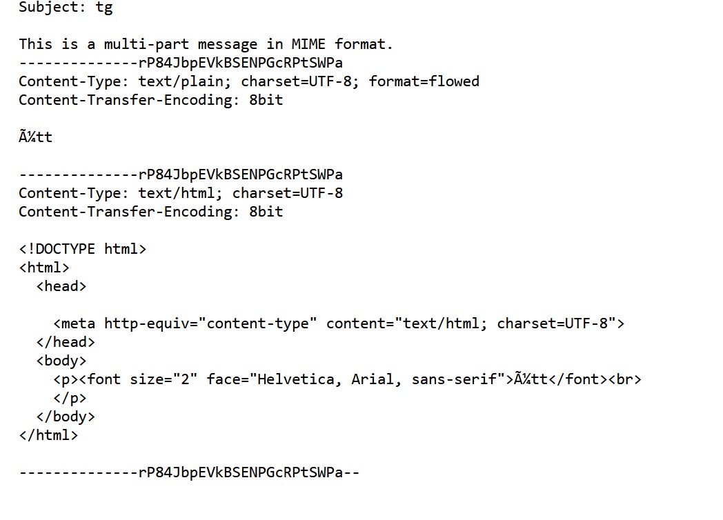

    • 9. November 2024 um 08:39

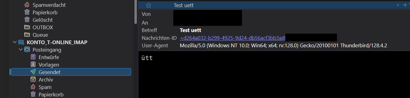

    Ok, das STRG-U kannt ich nicht.
    Danke. Dort sieht man, dass schon etwas falsches versendet wurde.
    Bleibt nur nur zu klären, warum?
    Hier die Screenshots.
    Empfangene E-Mail und der passende Screenshot beim drücken von STRG-U
    Gesendete E-Mail und der passende Screenshot beim drücken von STRG-U

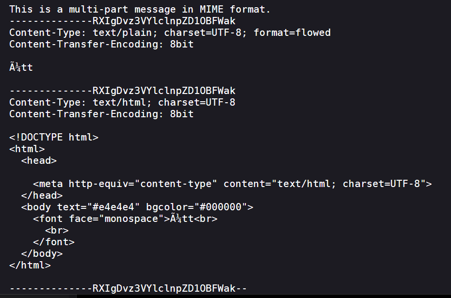

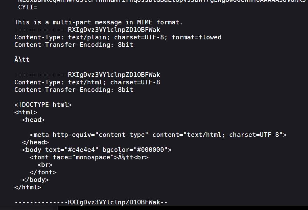

  • ThoBa
    514
    1.598
    17. Nov. 2019

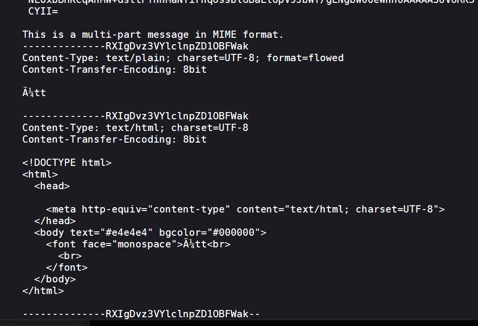

    • 9. November 2024 um 13:15
    Zitat von Thomas K
    Und wie schon gesagt, das passiert nur wenn beim versenden das Format auf Automatik steht. Sobald ich "Nur HTML" oder "Nur Plain Text" wähle ist alles ok.
    In deinem "Gesendet"-Ordner ist noch alles OK! Nur darauf hat die Einstellung "Automatik" einen Einfluss! Die Mail wurde also korrekt versendet!
    Der Murks, den wir bei deiner empfangenen Mail sehen, dieser passiert also irgendwo auf dem Transportweg. Irgendein Server kommt also mit "Content-Type: multipart/[...]" nicht zurecht, denn mit anderen Einstellungen ("Nur HTML" oder "Nur Plain Text") gibt es keine Probleme.
    Gleicher Test von mir gesendet über die Mail-Server von T-Online zu GMX bei Einstellung "Automatik":
    Ordner "Gesendet": Rohtext "Gesendet":
    "Empfang" der Mail: Rohtext "Empfang":
    Dein weiter oben gezeigtes Szenario nach Empfang ist hier also nicht nachvollziehbar.
    Auf der Suche nach dem Übeltäter kannst du Thunderbird schon einmal ausschließen. :)
    Gruß ThoBa
