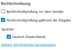

    Sind besondere Sprachpakete separat im Thunderbird installiert?
    Welche Spracheinstellungen gibt es im Betriebssystem und TB?

    danke für deine Nachricht! Ich bin laienhafte Anwenderin, sorry. Ich hatte unter Einstellungen jetzt das Sendeformat auf "nur html" umgestellt und das scheint zu funktionieren. Hier die Antworten zu deinen Fragen:
    • Mmmh, Postfachanbieter. Meine Homepage und damit meine Mails wird von Freunden gehostet, die eine entsprechende Firma haben. Beantwortet das deine Frage oder zielt sie auf was anderes ab?
    • Die Mails werden im Gesendet-Ordner korrekt angezeigt
    • Als Erweiterung habe ich das german Dictionary von KaiRo installiert. Hatte aber schon thunderbird im Fehlerbehebungsmodus mit deaktivierten add-ons neu gestartet, das hatte nichts gebracht
    • In windows unter Einstellungen ist nur Deutsch eingetragen, in TB auch nur deutsch:
    Das Problem kam "aus dem Nichts", verändert habe ich wissentlich nichts.

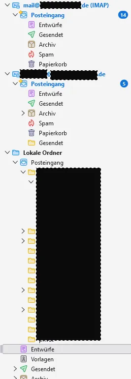

    Sorry für die blöde Rückfrage, aber was meinst du mit lokaler Ordner? (Ich hatte gehofft, um diese Rückfrage drumrum zu kommen :saint:

    • 11. November 2024 um 16:50
    Gibt es den links im Ordnerbereich (Ordnerbaum) bei Dir nicht?
    Nicht lokaler Ordner sondern der Hauptordner heißt "Lokale Ordner" oder evtl. "Local Folders"
    U.U. ist in den Optionen des Ordnerbereichs Lokale Ordner versteckt worden. Dann Haken entfernen.

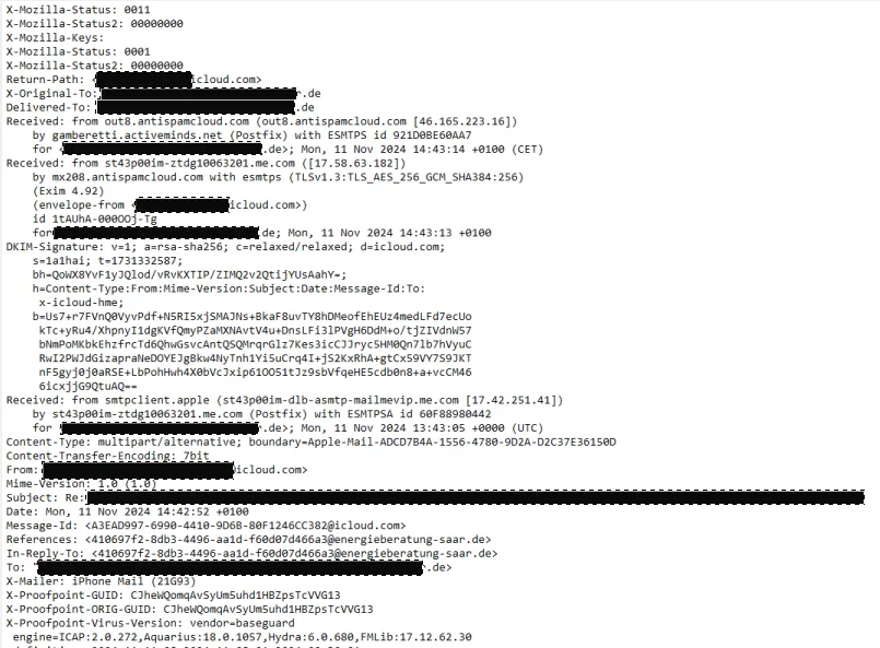

    Zitat von lupita11
    ich habe seit geraumer Zeit das Problem, das bei von mir verschickten Mails Umlaute und z.B. scharfes s nicht richtig dargestellt werden. Das kommt z.B. so an: "Viele Gr����e" . Mails, die ich erhalte, werden korrekt dargestellt.
    Maßnahme: Verschicke neue Mails oder Antworten immer mit einer Kopie (BCC oder CC) an deine Mailadresse, sodass du eventuelle "Beschwerden" nachvollziehen oder eben widerlegen kannst.
    Hast du selbst solch eine "kaputte" Mail vorliegen? Falls "ja", so zeige uns bitte den anonymisierten Rohtext (Ctrl+u), in welchem die Top- und Body-Header zu sehen sind.
    Hallo Bastler,
    erst mal 1.000 Dank für deine Hilfe!!
    Ich war wohl wohl blind, der lokale Ordner ist eigentlich nicht zu übersehen:
    Ich habe jetzt einfach eine Nachricht, die ich verschickt hatte und auf die mir geantwortet worden ist, dort unter Entwürfe reinkopiert. Meintest du das so? Die Umlaute werden dann immer noch nicht richtig dargestellt:
    Hallo ThoBa,
    meinst du das hier?
    Das ist die Mail, auf die mir geantwortet worden ist und ich gesehen habe, dass in meiner Ursprungsnachricht die Umlaute nicht richtig angekommen sind.

    Zitat von lupita11
    meinst du das hier?
    Genau das meine ich. :) Allerdings wird die komplette Mail benötigt, um den Fehler exakt zu bewerten. Bitte auch in dem weiteren Text dann die persönlichen Daten schwärzen.
    Gerne kannst du auch eine Konversation beginnen, wenn du nicht möchtest, dass solch eine geschwärzte Mail hier veröffentlicht wird.

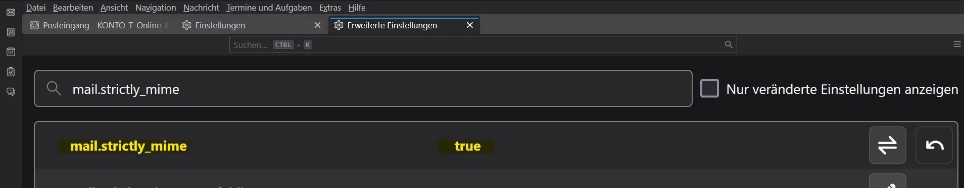

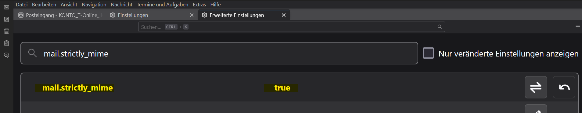

    Klar ist aber, dass einige Server 8bit-Zeichen (siehe bspw. Umlaute) in den zu versendeten Mails grundsätzlich und nachweisbar ablehnen. Zu diesen Mail-Servern gehören bspw. die von GMX und Web.de. Diese wandeln grundsätzlich ein "Content-Transfer-Encoding" von 8bit in "quoted-printable" um.
    Als erste Gegenmaßnahme stellen wir nun deine Übertragungskodierung ("Content-Transfer-Encoding") auf "quoted-printable" um. Somit werden von TB keine 8bit-Zeichen bei der Übertragung verwendet. Grundsätzlich sollte diese Einstellung auch der Standard für das Versenden von Mails sein.
    Begebe dich bitte in den Konfigurationseditor und suche dort nach der Präferenz "mail.strictly_mime" (siehe Hinweise und Bild [1]). Diese steht standardmäßig in TB (leider immer noch) auf "false". Ändere diese bitte auf "true"! Starte dann TB erneut! Ab jetzt werden alle Mails per "quoted-printable" übertragen. Teste deine obigen Beispiele erneut und berichte hier bitte über die Ergebnisse.
    [1]
    Einstellungen ==> Allgemein ==> "Konfiguration bearbeiten" (hier die eventuellen Warnhinweise akzeptieren)
    Starte deinen TB nun erneut und beginne mit dem Test.
    Gruß ThoBa

    Zitat von lupita11
    Und hier eine Mail, die korrekt dargestellt worden ist:
    Ja, in dieser Mail ist alles Ok. :)
    Gruß ThoBa
    Newsgroup (nntps):

    Zitat von ThoBa
    Zitat von lupita11
    ich habe gestern die Rückmeldung bekommen, dass leider eine meiner Mails doch nicht richtig angekommen ist.
    Ja, diese Mail sieht richtig "böse" und "kaputt" aus. Sämtliche 8bit-Zeichen wurden nicht erkannt und mit dem Replacement Character "�" ersetzt.
    Sieht diese Mail in deinem "Gesendet"-Ordner auch so aus? Das wäre eine Katastrophe!
    Du solltest diese "Geschichte" weiterhin beobachten.
    Hallo ThoBa,
    ich bin dir extremst dankbar für deine Mühe!!!
    Im gesendet-Ordner sieht alles gut aus.
    Ich habe die Änderung vorgenommen - und die Mail, die ich an eine andere Adresse von mir geschickt habe, sieht gut aus! :thumbsup::thumbsup::thumbsup:.
    Ich hoffe, das funkioniert auch bei Mails, die ich an andere versende, ich behalte das im Auge.
    1.000 Dank nochmal :saint:
