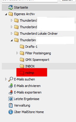

    Mir ist folgendes in Mailstore Home aufgefallen: Die beiden betroffenen Mails liegen nicht im Ordner Inbox sondern in einem Ordner Namens nstemp.
    Dieser Ordner ist mir in Mailstore Home nie aufgefallen. Erst seit 2 Tagen.
    Die Mails die in TB sich im Posteingang befinden und nur aus Buchstaben und Zahlen bestehen sind in der Sicherung in Mailstore Home im Ordner nstemp völlig ok. Also lesbar.
    Also konnte ich jetzt die Mails aus Mailstore Home wieder in TB herstellen.
    Ich habe in Mailstore Home daraufhin eine komplett neue Sicherung des TB gemacht. Dazu die altem Mails aus Mailstore Home gelöscht inkl. Verzeichnis Struktur und ein neues Profil erstellt.
    Den Ordner nstemp wurde mir wieder mit erstellt.
    Also vermute ich das es an TB liegt.
    Daraufhin habe ich ein 2 Tages altes TB Backup benutzt und wieder in Mailstore Home probiert mit neuer Datenbank und Profil.
    Jetzt wird mir der Ordner nstemp nicht mehr in Mailstore Home erstellt und auch die Mails in TB sind lesbar.
    Was da durcheinandergekommen ist weiß ich nicht.
    Das einzige was ich in TB umgestellt habe: In meinem Imap Konto die Option Nachrichtenspeicher (Expunge) beim verlassen bereinigen.

    Diese temporären nstemp Dateien im Profil werden von TB beim Komprimieren angelegt.
    Wenn das Komprimieren unterbrochen wird, verbleiben die nstemp Dateien im Profil, und sind meines Wissens auch in der Ordnerliste sichtbar.
