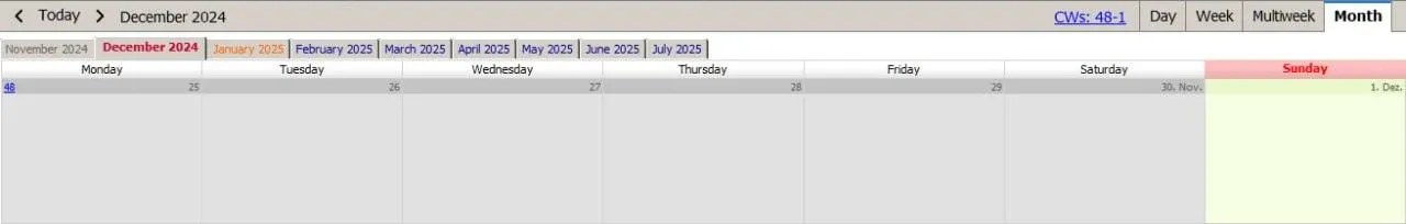

    Hallo Thunderbird Kalender Nutzer,
    In der Monatsansicht habe ich über die userChrome.css
    die Farben für den letzten und den zukünftigen Monat definiert (label und background):

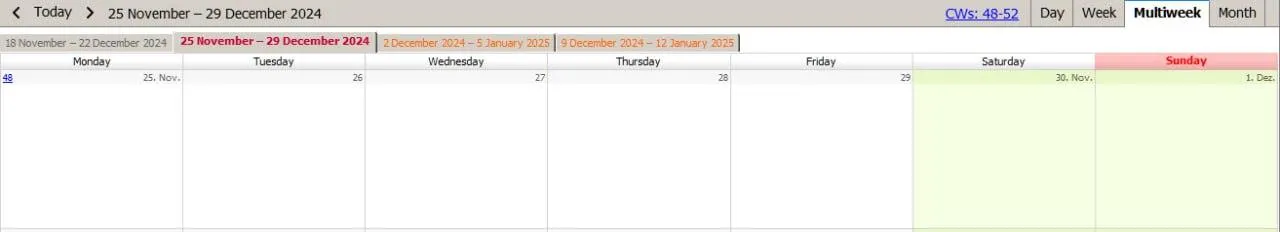

    In der mehrwöchigen Ansicht funktioniert dies noch nicht:
    Diese Codes habe ich ausprobiert:
    /* Farbe letzter und kommender Monat in mehrwöchiger Ansicht */
    /* 1. Version */
    .calendar-month-day-box-other-month[relation="past"],
    .calendar-month-day-box-other-month[relation="future"] {
       background-color: #e1e1e1 !important;
    /* 2. Version */
    #multiweek-view .calendar-month-day-box-other-month[relation="past"],
    Keine dieser Versionen
    färbt bei mir die Tage des letzten und zukünftigen Monats ein ?(
    Habt Ihr einen Vorschlag, wie der Code verändert werden müsste :/

    • 15. Dezember 2024 um 13:58
    Ok, ich habe die Lösung bei edvoldi und K.Achim gefunden:
    K.Achim schrieb:
    In der Ansicht "mehrere Wochen" wirkt sich der Code nicht aus... :/
    edvoldi schrieb:
    Scheinbar unterscheidet der Kalender in der "Mehrere Wochen" Ansicht nicht zwischen alten und neuen Monat.
    Der Code heißt überall
    .calendar-month-day-box-current-month
