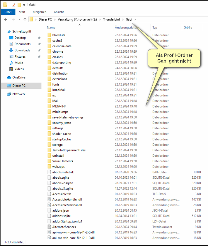

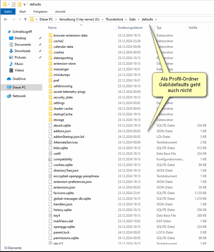

    Ich habe die Order \Gabi und auch \Gabi\defaults ausprobiert und das Profil mit dem Namen "defaults" angelegt, bringt alles nichts.
    Habe ich durch meine Versuche möglicherweise die Struktur beschädigt? Ich kann aus der Datensicherung alles wiederherstellen. Ich habe keine Dateien oder Ordner gelöscht auch nicht umbenannt. Jedes Mal, wenn ich ein Profil und einen Ordner auswähle, werden etliche Files dort abgelegt. Der Windows-User Ordner unter C:\Benutzer ist noch vorhanden. Damit kann ich mich leider nicht mehr anmelden da sich die Domäne durch die Neuinstallation des DC geändert hat. Ich kann jedoch in die Ordner-Struktur schauen. Könnte man daraus etwas herauslesen?
    Bei einem anderen Client der das Profil nicht auf dem Server hatte, konnte ich nach Thunderbird unterhalb von C:\Benutzer suchen und habe den Ordner Profile gefunden und darunter zwei Ordner. Einer davon war groß. Diesen Ordner habe ich auf das Laufwerk D:\Trunderbird kopiert, ein neues Profil angelegt und D:\Trunderbird\Profilname ausgewählt und schon hat alles funktioniert.
    Hier übersehe ich irgendwas oder ich habe die Struktur unwissentlich zerstört.

    Wenn Profile oder Teile davon auslagert werden, bzw. man anders speichern lässt als der Standardpfad (siehe #2)
    und nicht alles sauber dokumentiert, ist der Kuddelmuddel / Fehlerpotenzial vorgeprägt.

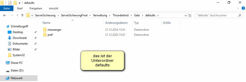

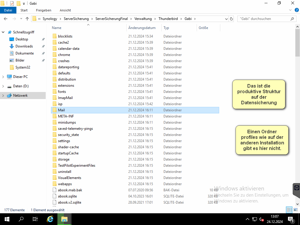

    Ich habe den PC mit dem TB Problem NICHT neu installiert. Der PC wurde aus der Domäne genommen und wieder in die Domäne eingebucht. Dadurch wurde am PC ein neues User-Konto angelegt. Das vorherige User-Konto ist also immer noch vorhanden. Damit kann ich mich nicht anmelden da die alte Domäne nicht mehr existiert.
    Ich habe auf dem PC TB NICHT neu installiert. Ich kann jedoch nicht zuverlässig sagen ob beim Start vom TB nicht doch ein TB-Update gelaufen ist und ich deshalb doch eine andere Version habe.
    Ich hole mir gerade aus der Datensicherung des Servers, S:\Thunderbird\Gabi komplett. Damit wurde die ganze Zeit gearbeitet. Gibt es eine Möglichkeit herauszufinden, wenn ich ein neues Profil anlege, was ich als Ordner auswählen muss?
    [Edit] kann ich irgendwie herausfinden welche TB-Version die Daten erwarten falls doch ein Update das Problem ist? Wenn ich den Ordner S:\Thunderbird\Gabi in das Profil einbinde und starte, bekomme ich die Meldung TB läuft bereit, beenden oder abbrechen. Bei Beenden ist das eine Endlosschleife.

    • 24. Dezember 2024 um 14:26
    Der Inhalt (diverse Ordner) sollte so aussehen, wie der Oben von Dir als funktionierend deklariert wurde, entspr. vergleichen.

    Hallo Bastler,
    ich hatte ja vorgesorgt und habe mehrfache Datensicherungen. Daran lag es nicht. Auch wie das Profil normalerweise verschoben wird, war mir auch klar und das habe ich sehr oft bereits durchgeführt und nie gab es ein Problem. Insgesamt war die Verzeichnisstruktur auch nicht defekt.
    Der einzige und wahrscheinlich signifikante Unterschied war, meine Struktur war vorher "S:\Thunderbird\Gabi" und jetzt ist es "S:\Thunderbird\Gabi\7ts7fnds.default" Den Unterordner "7ts7fnds.default" hat MozBeckup angelegt. Warum das Profil Jahrelang über "S:\Thunderbird\Gabi" gelaufen ist kann ich nicht mehr sagen. Ich habe alle meine anderen Installationen überprüft und bemerke ebenfalls einen Unterordner nach dem Muster "\7ts7fnds.default"
    Der Anwender hat zwei duzend Konten und mehrere duzenden Ordner und Unterordner um die Emails zu organisieren. Ich bin sehr sehr froh, dass es geklappt hat. Das ist ein wirklich sehr großes Weihnachtsgeschenk!
    Euch allen noch eine schöne Zeit und vielen lieben Dank.
