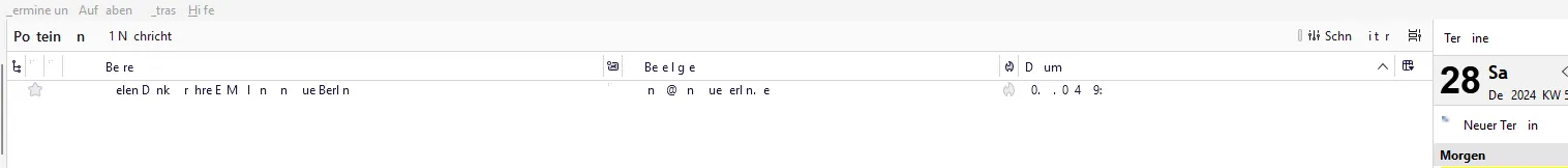

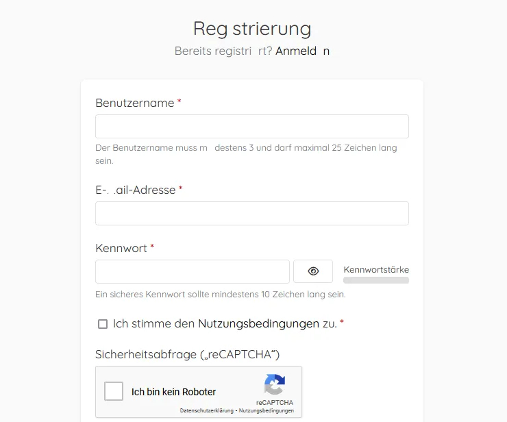

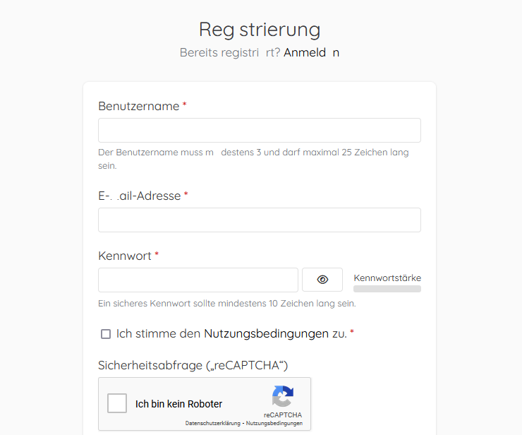

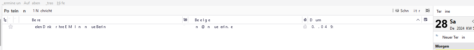

    ich habe auf einem neuen PC Windows 11 Pro installiert. Die Programme funktionieren einwandfrei. Leider trifft das nicht auf Thunderbird und Firefox zu. In der Desktop-Darstellung verschwinden zeitweise immer wieder Buchstaben, ganze Zeilen oder Icons (siehe Dateianhänge). Nach kurzer Zeit sind die Zeichen wieder da, leider lässt sich so aber nicht arbeiten. Im Moment benutze ich die 32-Bit-Version, habe aber die 64-Bit-Version auch schon erfolglos getestet. Hat jemand eine Idee, was ich machen könnte?

    Schalte bitte mal zum Testen im TB und dem Fx die Hardwarebeschleunigung aus.

    Wir hatten mehrfach sehr ähnliche Buchstabenausfälle unter Open Office, ein Update der Software und der Grafikkartentreiber hat geholfen.
    Welche Grafikkarte(n) werden verwendet und woher kommen die Treiber?

    ich habe die Hardwarebeschleunigung, wie nachfolgend beschrieben, deaktiviert. Danach war die Desktop-Darstellung fehlerfrei. Danke, das Problem ist jetzt behoben.
    In Thunderbird: Einstellungen > Allgemein > nach unten scrollen zu "Leistung" und deaktivieren der Hardware-Beschleunigung. In Firefox: Einstellungen > Allgemein > Leistung und deaktivieren Sie "Hardware-Beschleunigung verwenden, wenn verfügbar"

    ich habe eine AMD Grafik-On-Board-Karte mit aktuellen Hersteller-Treiber.
