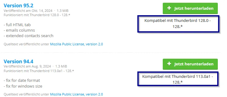

    wenn ich im 115.18.0 in der Add-on Verwaltung in die Suchzeile CardBook eingebe, wird nichts dergleichen angeboten.
    Ist CardBook 94.4 überhaupt mit der TB Version kompatibel?
    Cardbook 94.4 ist noch mit TB 115 kompatibel. Ab Version 95.2 muss es TB 128 sein.

    Warum wird das in der Add-on Suche von 115.18.0 nicht angeboten?
    Keine Ahnung. Ich nutze die Betterbird-Version 128.6.0. Die Infos über Cardbook habe ich auf der addons.thunderbird-Seite gefunden. Ich suche Erweiterungen übrigens immer auf der genannten Seite und nicht über das Suchfeld in TB / BB.

    Diese Art beachtet die suchende TB Version und siebt nach eingetragener Kompatibilität.
