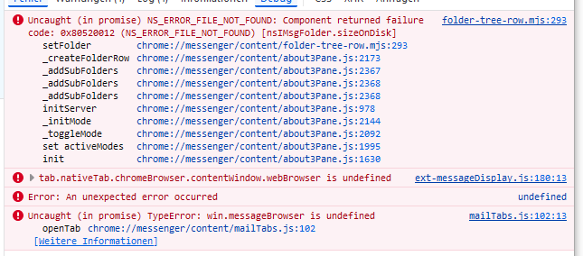

    Smokie, öffne die Fehler-Konsole (Strg/Umschalt/J) uns schau nach Fehlermeldungen (in rot).

    Im Anhang die Fehlermeldungen...
    Damit kann ich leider so gar nichts anfangen.

    Die Fehlermeldung sagt, das eine Datei nicht gefunden wurde. Das ganze bei der Erstellung des Ordnerbaums links. Schau als erstes nach, ob für alle Konten in den Konteneinstellungen unter Kopien & Ordner alle zugeordneten Ordner korrekt sind.

    Schalt mal die Anzeige der Ordnergröße ab. Das wird das Problem nicht lösen aber vielleicht bekommen wir dann raus, welcher Ordner der Bösewicht ist.
    Ich habe alle Einstellungen nochmals überprüft - aber konnte dabei keinen Fehler feststellen.
