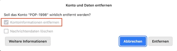

    Es gibt deshalb in dem Dialogfenster beim Entfernen eines Kontos nicht umsonst die Wahl zwischen nur "Kontoinformationen entfernen" oder auch (die) "Nachrichtendateien löschen"

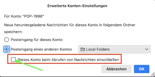

    Wie willst de denn 150 individuelle Posteingang-Ordner durchsuchen, wenn (fast) alle Konten im globalen Posteingang zusammengefasst werden?
    Ich bin kein Masochist und will das natürlich nicht mit 150 Konten [Graus!!!] testen. So viel Zeit habe ich gar nicht!

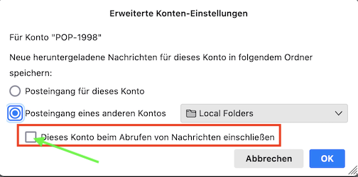

    Aber bist du ganz sicher, dass du für jedes einzelne der 150 POP-Konten in den erweiterten Server-Einstellungen einen Haken gesetzt hast bei
    ⬜︎ Dieses Konto beim Abrufen von Nachrichten einschließen<
    Thunderbird setzt diesen Haken nicht automatisch beim Umstellen auf den globalen Posteingang, das kannst nur du selber manuell machen, und zwar für jedes individuelle Konto
