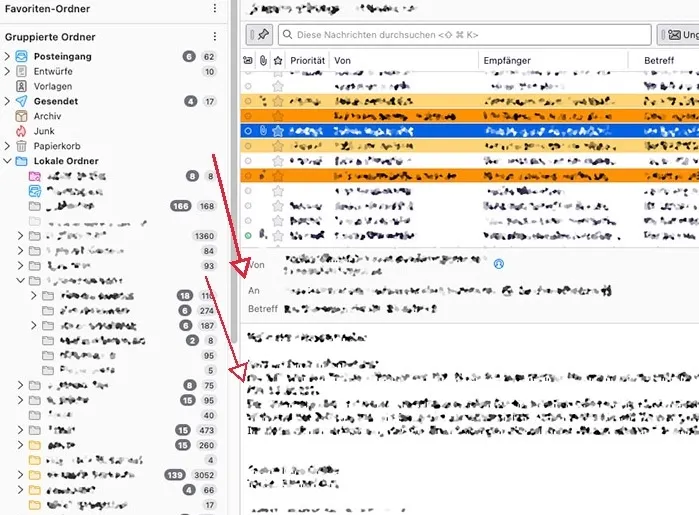

    Ist es eigentlich möglich, über einen Eintrag in der userchrome oder sonstirgendwie den linken Rand des Lesebereichs (Header, Mailtext & Anhangzeile) zu verbreitern/zu verändern? Wenn ja, wie? (Thunderbird 115.16.3)
    Hier ein Screenshot, welche Ränder ich meine:

    • 28. Februar 2025 um 21:51
    entweder
    #folderPaneSplitter {
     width: 10px !important;
    Das vergrößert auch den Rand der Nachrichtenliste.
    Oder
    #messageHeader {
     margin-left: 10px;
    #messagepane {
     margin-left: 30px;
    #attachmentView {
     margin-left: 20px;
