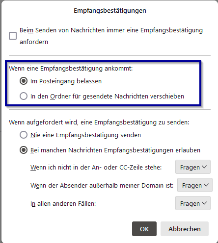

    Was hast Du unter Allgemein - Den Umgang mit Empfangsbestätigungen (MDN) in Betterbird festlegen eingestellt?
    Bei Dir steht Thunderbird anstatt Betterbird, die Einstellungen sind aber mMn die gleichen.

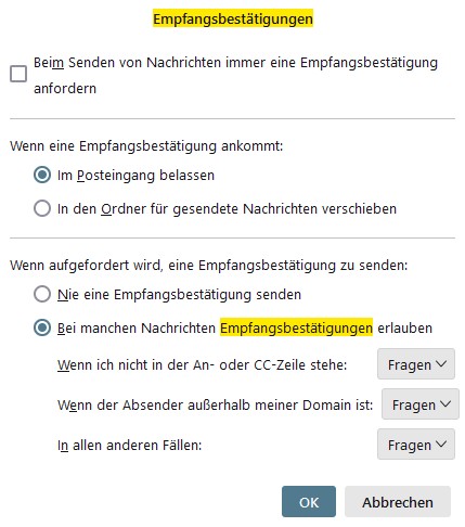

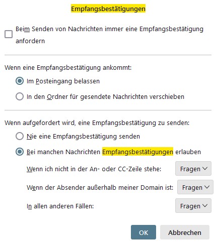

    Gehe zu den Einstellungen, dann oben rechts im Suchfeld Empfangsbestätigung eingeben. Dann landest Du sofort an der richtigen Stelle.
  • landbastler
    47
    19. Mai. 2009
    • 1. März 2025 um 17:05
    ... ich habe es gefunden. Bei mir sieht es so aus.

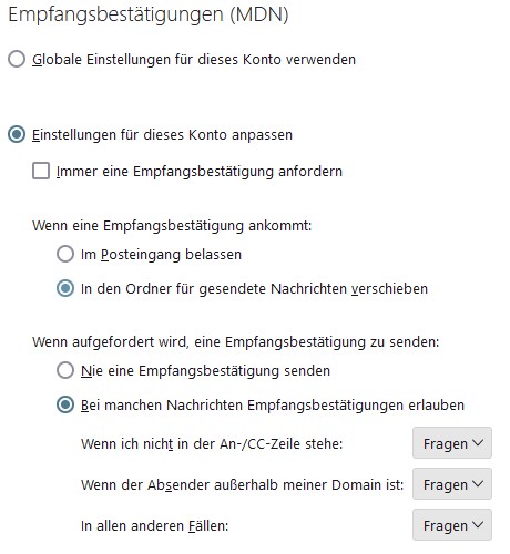

    Schau mal in den Konteneinstellungen dieses Kontos. Dort kannst Du auch einstellen wie die Empfangsbestätigungen behandelt werden sollen, wenn Du nicht die globalen Einstellungen haben willst.
  • landbastler
    47
    19. Mai. 2009
    • 1. März 2025 um 17:46
    Ja, da habe ich auch geschaut, aber es gab dazu keine Einstellungsmöglichkeiten. Dann fiel mir aber auf, dass dort bei SMTP stand das der Standardserver verwendet werden soll. Die Einstellungen des Servers sind für alle EMailadressen die gleichen, bis auf den Benutznamen. Dann habe ich einen neuen SMTP für diese Konto angelegt und mit dessen Benutzername. Dann bin ich wieder in die Konteneinstellungen des Postfachs gegangen und wollte den SMTP Server ändern. Da gab es dieses Fenster plötzlich nicht mehr. Dafür tauchten jetzt unten die Einstellungen zu den Empfangsbestätigungen auf
    und da stand dann das drin:
    Das habe ich dann geändert und nun geht es wieder.
    Vielen Dank für Eure Unterstützung.
