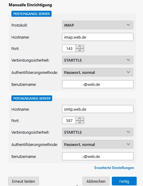

    Ich bekomme beim anklicken von "Erneut Testen" das grün unterlegte OK angezeigt (siehe screenshot), wenn ich aber dann auf "Fertig" klicke, die gelbe Fehlermeldung.
    Was mache ich hier falsch?

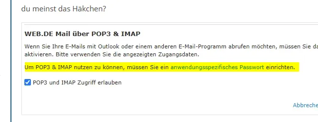

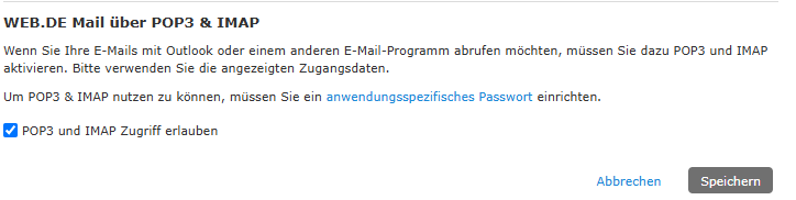

    Hast du auf der Webseite von web.de die Verwendung eines externen Clients freigegeben:?:
  • Dieter1963
    11. Mrz. 2025
    • 11. März 2025 um 14:23
    du meinst das Häkchen?

    Kontrolliere bitte mal die Serverdaten nach Vorgabe von Web.de.
    Und da wir nicht wissen, welche Antivirensoftware du verwendest, solltest du mal prüfen, ob diese nicht der Verursacher sein könnte.

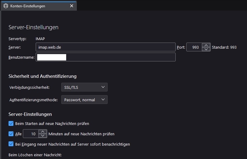

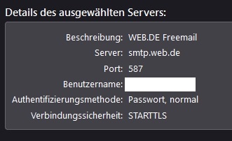

    Hallo und guten Abend Zusammen,
    Serverdaten sollten passen (siehe screenshot)

    Abgesehen davon das die AV-Software eine Fehlerquelle ist und es solcher Zusatzsoftware überhaupt nicht bedarf hast du das Problem doch selbst gepostet?!
    Da ist wohl ein 2FA oder ähnliches am Werk weswegen ein anderes Paßwort für TB verwendet werden muß als für den Webaccount.
    (der erste Verbindungstest checkt nur den Server und die Einstellungen, danach wird erst der Benutzername/Paßwort geprüft, da liegt der Fehler!)
    • 12. März 2025 um 16:29
    ... NEIN, bei dir lt. Screenshot für IMAP Port: 143, und in meiner funktionierender Konfiguration Port: 993 !

    • 13. März 2025 um 07:05
    Guten Morgen zusammen.
    Ein bisschen irreführend ist es in Thunderbird mit dem Begriff "Passwort" direkt bei der email-Adresse finde ich.
    Ich habe ein "Anwendungsspezifisches Passwort" in Web.de erstellt, copy-paste und es funktionierte.
    Vielen Dank und Gruß Dieter

    sorry, ist der, siehe unten, gewesen lt. web.de - Beschreibung.
    Wie meinst du das "Welche Technik dich zwingt......."? Es ist web.de?!
    Mein normales Log-in PW akzeptiert wohl Thunderbird nicht?!
    VG Dieter
    Posteingang (IMAP)
    • Server: imap.web.de
    • Port: 993
    • Verschlüsselung: SSL oder Verschlüsselung
