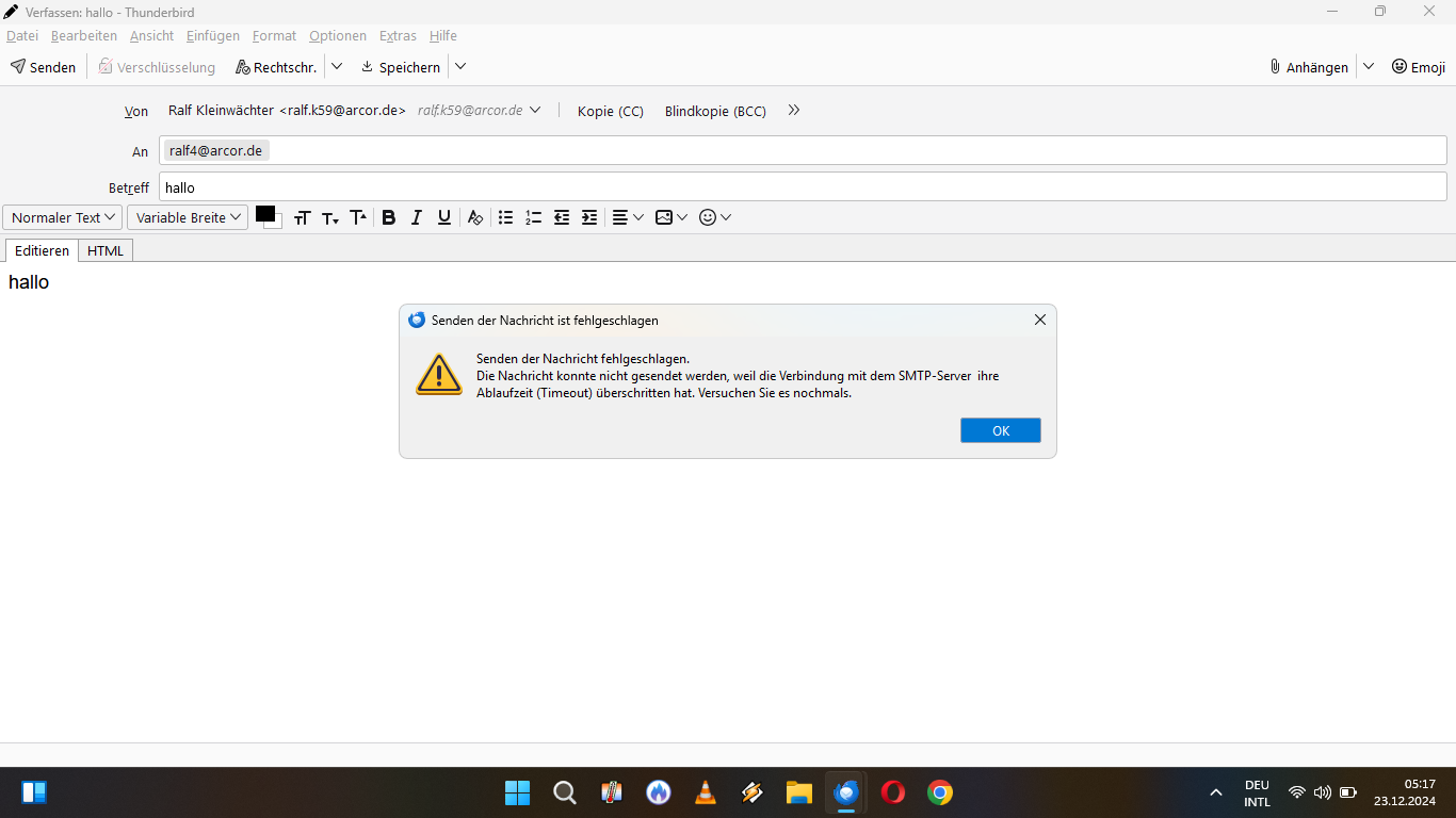

    Folgendes Problem: Sobald ich im Ausland bin und dort ueber das WLan im Hotel Mails ueber Thunderbird schreiben oder abrufen will, kommt sofort die Time out Meldung. Verbinde ich mein Smartphone mit der deutschen Simcard ueber Roaming und schliesse dieses dann mit USB Tethering Verbindung an den Laptop-PC an, funktioniert alles. Ist das Smartphone aber im Hotel WLan eingeloggt geht nichts !! Auch eine einheimische Simcard funktioniert nicht!! Auch ESET Security deaktivieren bringt nichts. POP3 laesst sich nicht einstellen !! Konto loeschen und neu einrichten, ging auch nur ueber Simcard Roaming, brachte nichts. Bei Vodafone direkt einloggen, ohne Thunderbird, macht keine Probleme, kann da dann neue Mails abrufen und schreiben. Der Time out Fehler kommt schon sofort nach 1 Sekunde !!
    Thunderbirdvers.: 128.5.2, Verbindung ueber IMAP, Vodafone Provoder, Win 11 24H2, ESET Security
    Dieser Fehler ist nur im Ausland ! Jetzt Abu Dhabi, im Sommer war es Bali.
    Muss noch folgendes hinzufuegen: Ägypten ist unser Hauptaufenthaltsort, da wir ausgewandert sind. Auch hier haben wir keine Probleme. Wenn ich mich mit der ägyptischen Simcard mit Roaming an den PC per USB Thethering anschliesse, gibt es dann im Ausland wie Abu Dhabi oder Bali ebenfalls keine Probleme. Habe Thunderbird schon deinstalliert und neu installiert. Also Deutschland und unser Hauptwohnort Ägypten machen keine Problem, alle andere Länder wie Dubai, Abu Dhabi und Bali haben dann das Time out Problem, das Time Out Fenster oeffnet sich aber schon nach eine Sekunde !!

    Frage beim Mail-Provider nach, könnte sein, dass diese Länder geblockt werden.
    Deaktivieren bringt nichts, nur deinstallieren könnte von Nutzen sein.

    Eventuell muss bei der WLAN Verbindung in Windows etwas umgestellt werden, sowas wie öffentlich/privat. Sonst blockt die Windows Firewall einiges. Die vielleicht notfalls deaktivieren.
    Denkbar ist auch, das die Hotel-Wlans Ports blockieren.

    Arcor via Vodafone ist jetzt auch nicht gerade ein moderner internationaler Provider.
    Wie wäre es im TB ein zweites Konto mit einem "besseren" Provider zu versuchen, dann sollte man sehen wo der Fehler liegt.
    Und den zusätzlichen Virenscanner braucht es nicht, dafür aber dran denken im Screenshot persönliche Daten unkenntlich zu machen.

    Web Interface und IMAP/POP3/SMTP sind ganz unterschiedliche Geschichten.
    Übrigens ist das mal ein gerechtfertigter Einsatzfall für ein VPN. In einigen Ländern dieser Welt sicherlich nicht verkehrt

    Beim Zugang über POP/IMAP und SMTP hingegen - technisch komplett anders als per Browser! - lassen manche Provider nur Inland oder direkte Nachbarländer zu oder wie auch immer sie ihre Regeln festlegen.

    Vereinfacht gesagt ist das Webinterface ein E-Mail-Client der beim Provider im Rechenzentrum läuft und du bekommst nur die Anzeige des Clients im Browser remote ausgegeben.
    Somit verlassen die IMAP/POP3/SMTP Daten nicht das Rechenzentrum sondern nur HTTP Daten.
    Die Einstellung bei fast allen Provider, das der Zugriff auf das Mailkonto via externen Client erst erlaubt werden muss zeigt, dass die Protokolle ganz unterschiedlich behandelt werden können.
    Zur Sicherheit und um es einfach zu halten werden immer nur die Protokolle und Zugriffe erlaubt die nötig sind.
    Jetzt wage ich mal zu behaupten das der Bedarf an Zugriffen via E-Mailclient aus den genannten Ländern für eine @arcor Adresse nicht sehr häufig ist.
    Zusätzlich kommt hinzu, dass manche Länder oder auch WLAN Betreiber nicht unbedingt wollen das Kunden sich 100% frei Internet bewegen. Dabei ist es einfach einzelne Protokolle wie z.B. IMAP zu sperren.
    Damit könnte vereinfacht gesagt ein WLAN Betreiber z.B. sicher stellen dass von seinem Anschluss kein Spamversand erfolgt.
    Am Ende kann es sein das gar nicht ersichtlich wird wo und wie die Sperre genau ist.
