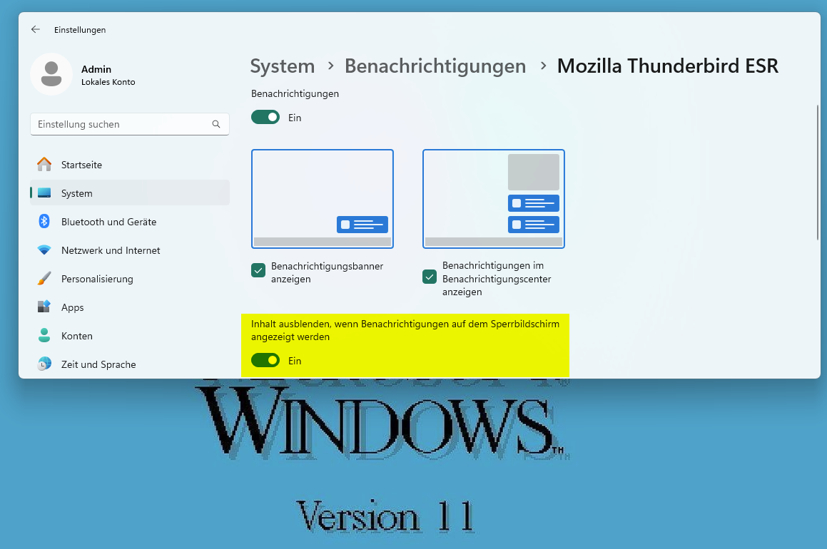

    ich bekomme seit einigen Tagen regelmäßig nach dem Starten von Thunderbird eine Info (auf dem Bildschirm unten rechts) über eine eingegangene Mail "Privat" - siehe Screenshot.
    Eine solche Mail ist aber dann nirgendwo zu finden.
    Weiß jemand, was das ist, was mir das sagen soll, wo ich die Mail ggf. doch finde etc...
    Vielen Dank - Lutz
    Thunderbird 128.8.0esr - Win11 64b Pro - IMAP - web.de und gmx.de und gmail - Norton-AV - Fritzbox

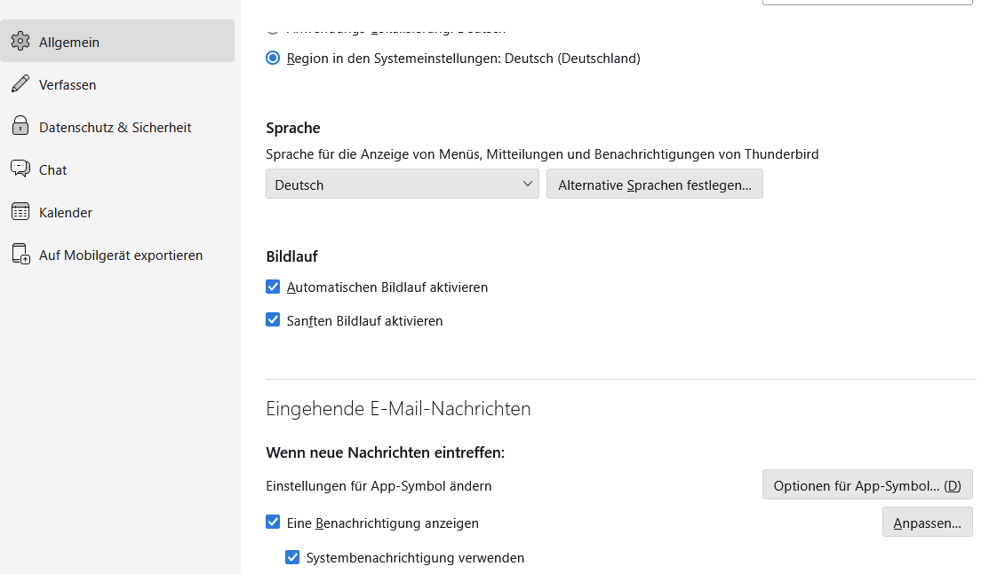

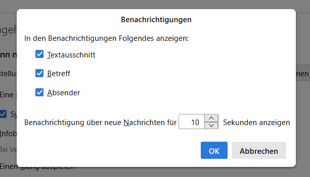

    Was passiert wenn du auf die drei Punkte klickst? Kommen da nur die Benachrichtigungseinstellungen? Läuft der Empfang (und Versand) bei allen drei Emailkonten, ist das getestet worden?

    • 17. März 2025 um 16:49
    Idee: Die Lösung ist möglichwerweise (und wahrscheinlich) lächerlich einfach!
    Es ist keine "Privat-Mail" da, weil die Mail ganz anders heißt! Möglicherweise (und wahrscheinlich) ist Thunderbird so schlau, eine eingehende Mail zwar anzuzeigen, aber auf dem Sperrbildschirm nicht anzugeben, was und von wem...
    Sorry, aber das Brett vor meinem Kopf hat verhindert, daß ich da eher drauf gekommen bin...

    Was ist da eingestellt?

    • 17. März 2025 um 17:30
    • Hilfreichste Antwort
    Sag mal ist das der Sperrbildschirm oder der Desktop? weil:
  • Lutzi54
    45
    22. Nov. 2014
    • 18. März 2025 um 10:05
    Jetzt aber: Danke!
    Das sind genau die richtigen Einstellungen (von deren Existenz ich bisher nicht mal was wußte...).
    Habe wieder was gelernt.
    Danke.
    MfG Lutz
