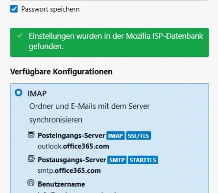

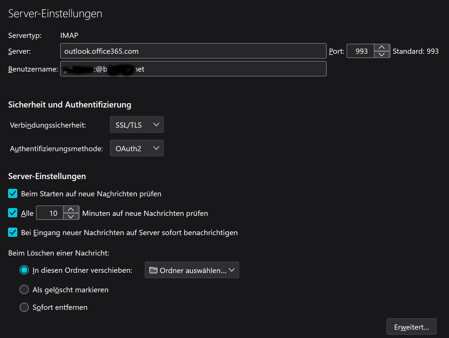

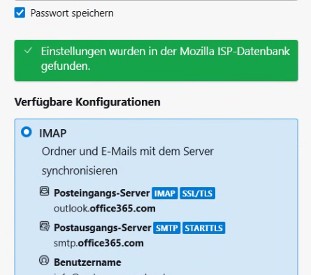

    Die Einrichtung per IMAP verlief sehr gut. Thunderbird erkannte alle Einstellungen perfekt. Der Empfang von Mails über IMAP läuft sehr gut und schnell. Aber SMTP? Gibt die selben Fehlermeldungen wie hier: RE: kein versenden von Nachrichten über smtp.office365.com Outlook mehr möglich

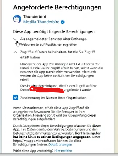

    Aus Stress einen Zugang zum Exchange-Dienst in Thunderbird aufgemacht, kurz was mit Eule(?) gesehen. Kostet das Geld?

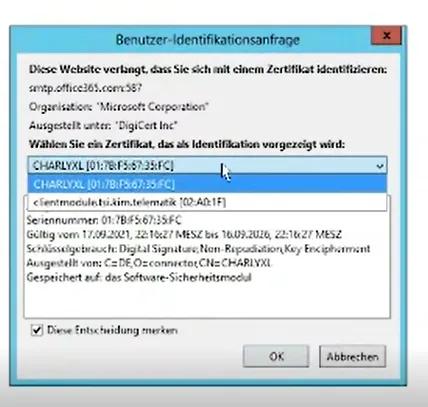

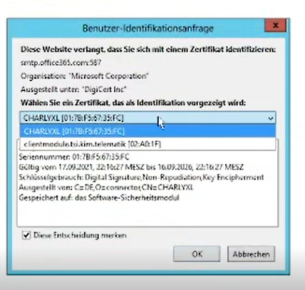

    Wie kriege ich SMTP zum laufen? Habe noch das hier gesehen, aber da sind 2 Zertifikate aus der Zeit mit KIM 1.0 (ganz andere Geschichte):
    Habe zuerst Thunderbird auf dem Server eingerichtet, dann an der Rezeption. (ah ich verstehe, diese Zertifikate gibt es nicht an der Rezeption, nur im Server bzw. damals importiert in dessen Thunderbird).
    Am Server später da hatte ich diese Meldung, an der Rezeption nie.

    ein häkchen hatte ich bei der Einrichtung nicht aktiviert. etwas mit zugang und Organisation blabla auf der seite outlook.office.com

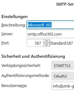

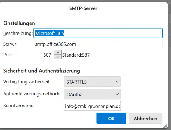

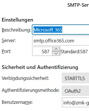

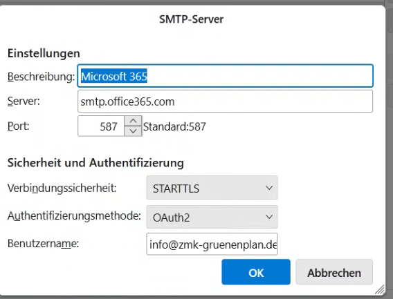

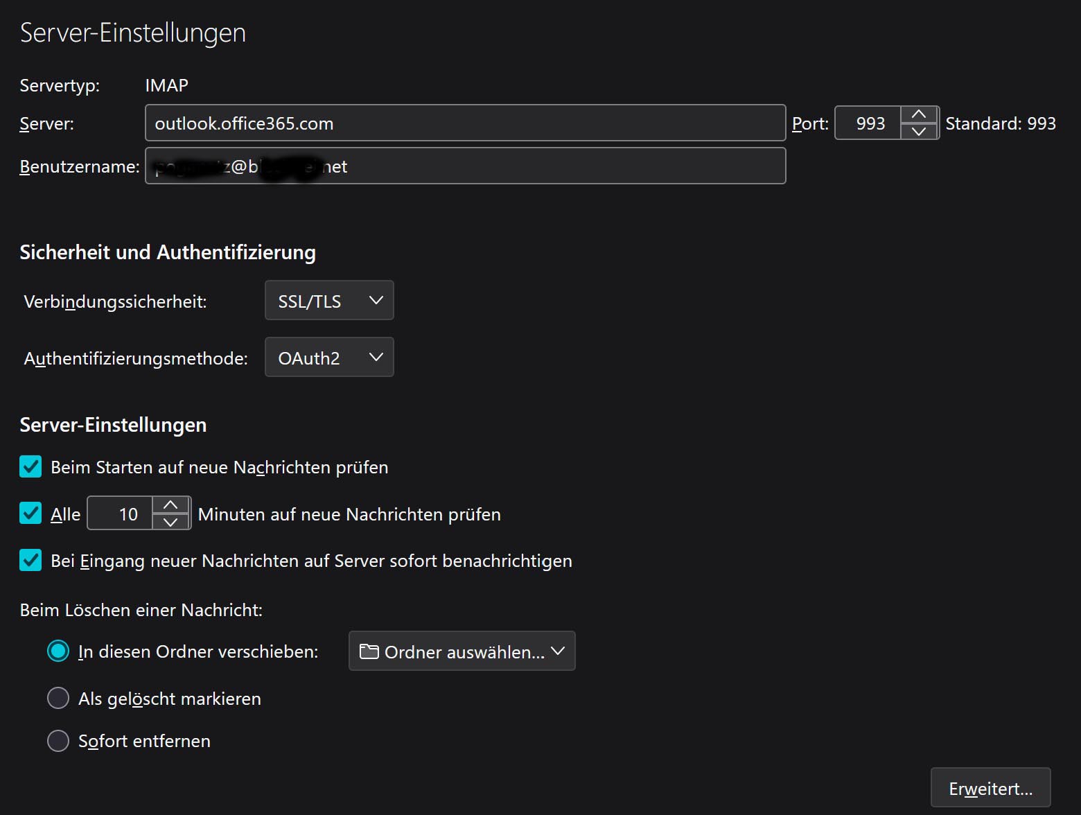

    thunderbird v136 lässt sich auf windows 10 installieren. einstellungen bei SMTP:
    zumindest so wie es thunderbird importiert hat

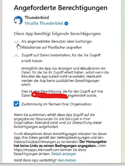

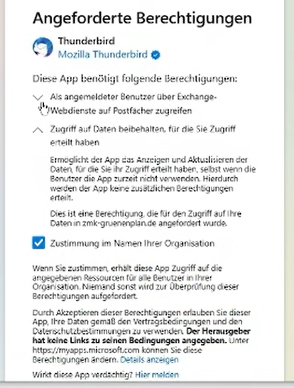

    ok diesmal gab es das mit der organisation zum anklicken. habe es diesmal (v136) angeklickt. musste das email-konto-erstversuch löschen.

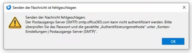

    aber SMTP geht immernoch nicht (warumkann ich nicht den Text vom Fenster kopieren?)
    nach einer weile geht es:
    Der Postausgangs-Server (SMTP) smtp.office365.com kann nicht authentifiziert werden. Bitte überprüfen Sie das Passwort und die gewählte „Authentifizierungsmethode“ unter „Konten-Einstellungen | Postausgangs-Server (SMTP)“.
    standard-mail-konto ändern geht unter Konto-Einstellungen, konto-anklicken, oben rechts (auch löschen, roter button). immer diese Änderungen :D

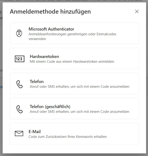

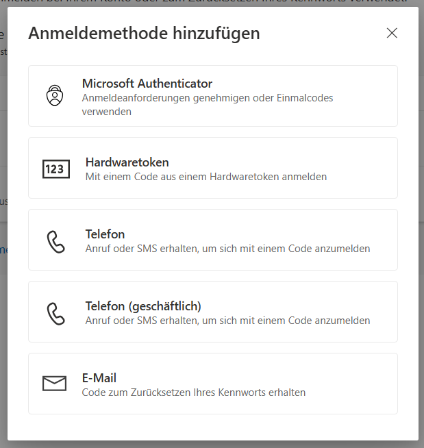

    der Zwang zur 2FA ist ein Albtraum. habe dafür extra den Microsoft Authenticator auf meinem Smartphone installiert und nach dem login in firefox meine handy nummer gelöscht.

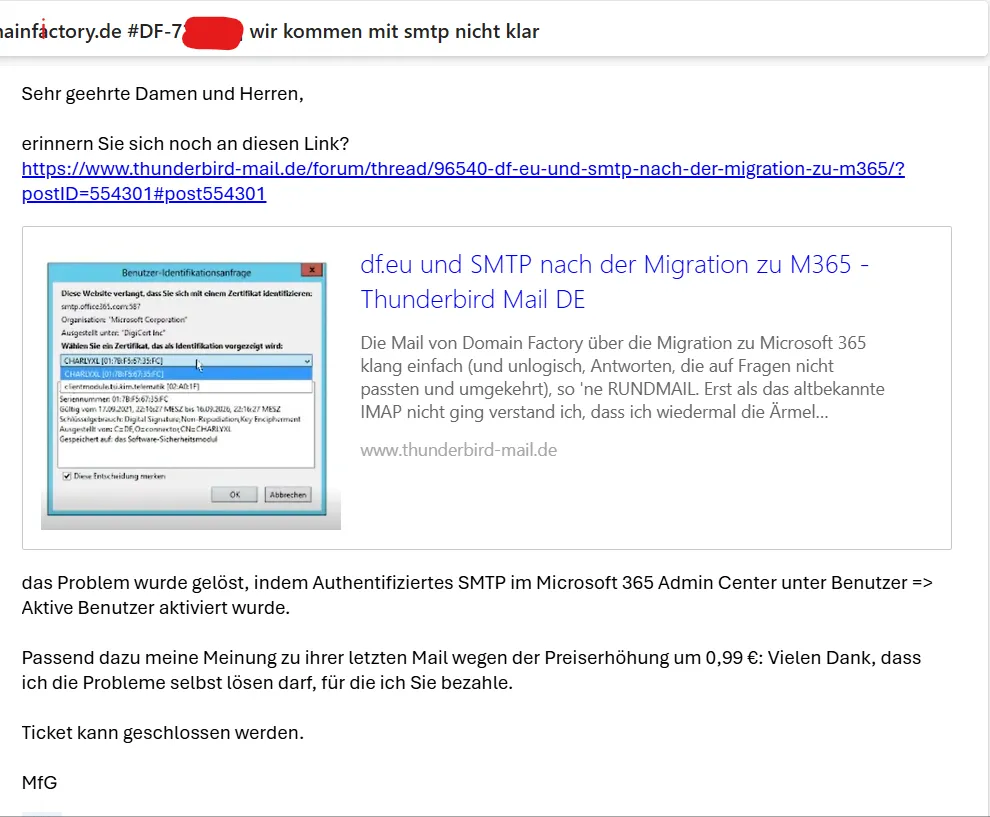

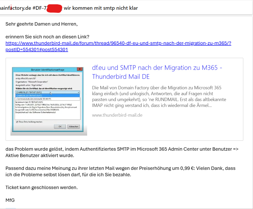

    eben mit domian factory gesprochen. der support meinte ich müsste wegen SMTP bei microsoft warten.
  • mikeBB
    18. Mrz. 2025
    • 18. März 2025 um 20:27
    • Hilfreichste Antwort

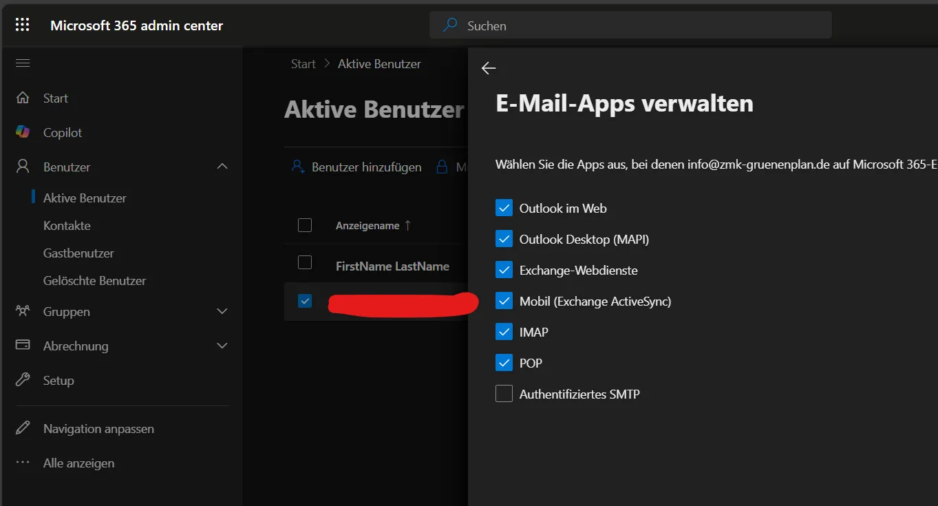

    - Microsoft 365 admin center
    - Benutzer
    - Aktive Benutzer
    - deine@mail.com
    - Mail
    - E-Mail Apps verwalten
    - Authentifiziertes SMTP
    Versenden aus Thunderbird :thumbup:

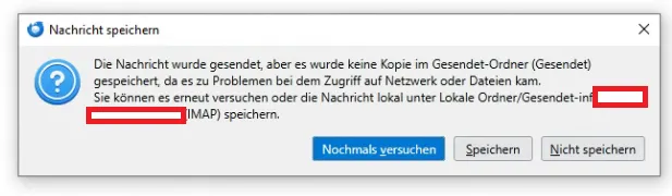

    leider kommt es zu einem Bug, den ich nur zu gut von der Zeit mit KIM 1.0 (inzwischen KIM 1.5) kenne.
    die gesendete Mail landet nach "speichern" nicht im grünen Gesendet sondern im gelben Gesendet
    Korrektur: beim zweiten Mal hat es geklappt

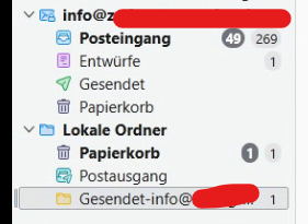

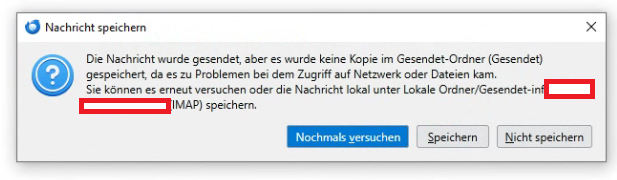

    ich habe das Problem, dass der Order "Gesendet" sich nicht mit dem Server (outlook.office.com) synchronisieren lässt.
    also senden geht aber im Ordner "Gesendet" sind zumindest auf outlook.office.com jede Menge Mails und die gelangen nicht auf den Rechner.
    es bleiben...
    ich weiß nicht was ich noch schreiben wollte, also fahre ich fort.
    zur Info: wir haben einen SOHO-On-Premises-Server (sagt man das so?) mit Thunderbird 115 und an der Rezeption Thunderbird als Version 136. Ob ich es vom Server oder von der Rezeption eine Mail an Fremde schicken, beide landen im Ordner "Gesendet" (SOHO sieht ausgegangene Mails von Rezeption und andersrum) und sind auch in outlook.office.com sichtbar.
    im Exchange-Konto mit dem Add-On OWL ist der Ordner "Gesendet" korrekt gefüllt.
    jetzt weiß ich weder, wie man das Häkchen bei [X] Erledigt wegmacht, noch wie ich das Häkchen damals gesetzt hatte.
    ich glaube es war "es bleiben keine ausgehenden Mails in Postausgang stecken" aber was schon im Ordner "Gesendet" ist (auf outlook.office.com), gelangt nicht als Kopie auf meine Rechner.
    weiß nicht warum ich das erst jetzt bemerkt habe. sehr merkwürdig, ist der Teil "wir haben einen SOHO-On-Premises-Server (sagt man das so?) mit Thunderbird 115 und an der Rezeption Thunderbird als Version 136. Ob ich es vom Server oder von der Rezeption eine Mail an Fremde schicken, beide landen im Ordner "Gesendet" (jeweils auf Server und Rezeption, auf BEIDEN rechner sichtbar) und sind auch in outlook.office.com sichtbar."
    was ich im firefox auf outlook.office.com versende, landet nicht als Kopie auf meinen Rechnern.
    Einmal editiert, zuletzt von dmdtmk (7. April 2025 um 09:15)
