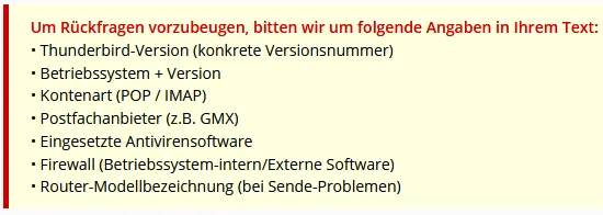

    na, dann setze ich den Reigen der Rückfragen mal fort.
    Welcher Postfachanbieter ist es denn? Siehe 4. Punkt. Könnte ja sein, dass es sich um einen der Anbieter handelt, die seit <jetzt> OAuth2 für die Authentifizierung haben möchten.
    Und dann wäre auch noch relevant, um welche Office-Version es sich handelt, aus der das Outlook genutzt wird. Am Ende ist wohlmöglich auch noch das Betriebssystem relevant, da sich Outlook u.U. Dienste und Funktionen von dort 'leiht', was aber nur geht, wenn es genügend aktuell ist.
