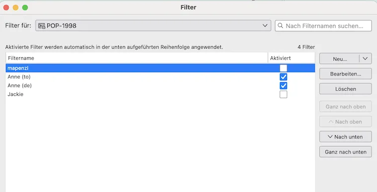

    Zitat von raiSCH
    Ich habe da nur einen Junk-Filter wie im ersten Konto.
    Diesen Filter meine ich nicht.
    Was siehst du für ein Fenster wenn du im Klappmenü von "Extras" auf "Filter" klickst? <
    Bei mir öffnet sich dieses Fenster:
  • raiSCH
    529
    15. Feb. 2008
    • 25. März 2025 um 08:16
    Er lautet auf meinen Namen. Ich habe nur diesen Filter, er bedient den Spam.
