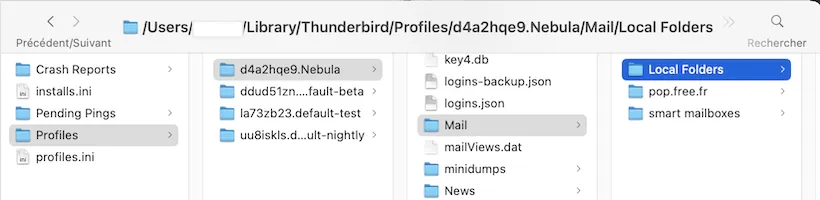

    Zitat von Surus
    Ich habe auf dem neuen Mac TB installiert und nach dem ersten Start geschlossen, den alten Profilordner auf dem neuen Mac im selben Verzeichnis eingefügt, TB neu gestartet und alles vom alten Mac war da.
    Wenn du es genau so gemacht hast wie von dir beschrieben, kann es eigentlich nicht funktionieren, es sei denn du hast auch die profiles.ini Datei mit "rüber" kopiert.
    Bei deinem ersten Start wurde z. B. ein neuer Profilordner "1234abcd.default" erstellt. So ist es auch festgeschrieben in der Datei profiles.ini:
    beim Start befragt TB die Datei profiles.ini, welches Profil zu öffnen ist.
    Jetzt hast du aber den neuen Profilordner "1234abcd.default" durch den Profilordner von deinem alten Mac ersetzt, der 7890ghij.default heißt.
    TB sucht aber weiterhin nach "1234abcd.default" , findet ihn nicht und gibt eine Fehlermeldung, dass das Profil nicht auffindbar ist.
    Das kann nur funktionieren, wenn du entweder den Inhalt des neuen Profilordners durch den des alten ersetzt oder vor dem Austausch dem alten Profilordner den Namen des neuen Profilordners gibst
    Da ich nicht genau weiß, welche Migrations-Methode du benutzt hast, weiß ich auch nicht, ob die alte global-messages-db.sqlite Datei mit dem alten Profil übernommen wurde oder ob TB tatsächlich nach der Migration angefangen hat, neu zu indizieren. Was die Indexierung betrifft, habe ich schon gesagt, dass eine Neu-Indexierung bei so vielen Mails sehr lange dauern kann. Man kann sie verfolgen indem man das "Aktivitäten"-Fensterchen öffnet über das Menü "Extras".

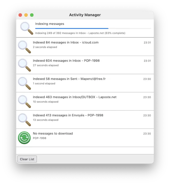

    Wie mi beim erneuten Durchlesen deines Thema aufgefallen ist, hast du nach der Profilmigration die Datei global-messages-db.sqlite gelöscht, damit TB sie beim nächsten Start neu erstellt. Ich weiß nun nicht, wie du das Fortschreiten der Neu-Indizierung verfolgt hast. Wie schon mehrfach gesagt, hängt die Zeitdauer von der Masse der Nachrichten ab. Ich schätze, dass du mindestens mehrere Hundert Tausend Nachrichten hast. Vermutlich warst du zu ungeduldig und meinst, TB würde mit der Indizierung nicht fertig werden. Ich habe vor Jahren einen TB-User beraten, der (ebenfalls auf einem Mac) 100.000 Nachrichten gespeichert hatte. Er hat die Indizierung die Nacht über laufen lassen.
    Zum Vergleich habe ich eben mal meine global-messages-db.sqlite gelöscht und die Zeit zur Neuerstellung der Datei gestoppt.
    Mein Arbeitsprofil enthält 3700 Mails bei einer Größe von 565 MB. Das heißt dein Profil ist 292 x größer als meines und enthält vermutlich grob gerechnet 1 Million Mails.
    Meine global-messages-db.sqlite Datei war nach 2 min 20" neu erstellt. Umgerechnet auf deine Profilgröße könnte das bei dir ungefähr 12 Stunden dauern.
    Da du einen neuen und vermutlich schnelleren Mac hast, geht das sicher etwas schneller bei dir, aber ich glaube nicht, dass du unter zehn Stunden kommst.
    In der Regel empfiehlt man, während der Neu-Indizierung einen Kaffee trinken zu gehen, aber das gilt tatsächlich nur für durchschnittlich große Profile....
