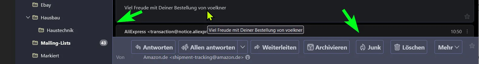

    Moin zusammen,
    ich würde gerne die Fenster-Teiler verbreitern, damit man diese auch bei einem Touchdisplay "treffen" kann. Dort bekomme ich es beinahe nie hin, die Aufteilung zu ändern und muss dann immer auf das virtuelle Touchpad oder das echte zurückgreifen. Ich hab schon Custom CSS im Einsatz für andere Anpassungen wie z.B. die hier sichtbaren größeren Buttons. Kennt das direkt jemand?

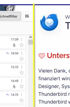

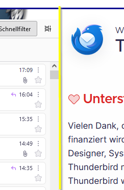

    gibt es auch die Möglichkeit, in der 3-Spalten-Ansicht, den "Teiler" zwischen "Mail-Liste" und "E-Mail" (gelber Balken auf Screenshot) analog anzupassen?
    Das wäre dann das ↓ CSS-Schnipsel.
    hr#messagePaneSplitter {
      &[resize-direction="horizontal"] {
          width: 5px !important;
          border: 0 !important;
          background-color: #79797B !important;
          margin: 0 !important;
          margin-inline-start: 0 !important;
        &:hover {
          background-color: #800 !important;
    und wech
