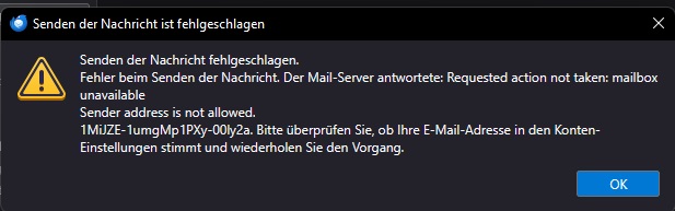

    Hallo mein Thunderbird verndet mit einmal keine Mails mehr, wie kann ich das Problem lösen?

    im Screenshot findet sich u.a. "sender adress is not allowed"
    Das bedeutet, dass du die Mail mit einer Absenderadresse versenden willst, die nicht zum Konto bzw. dem verwendeten SMTP-Server gehört.
    Ob nun dem Konto ein falscher SMTP-Server zugeordnet ist oder wo ganz genau es hakt, kann zumindest ich aus den Infos nicht präzise ableiten.

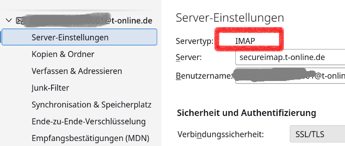

    Auch wenn es in den verlinkten Beiträgen vermutlich ohnehin mit zu finden war, dennoch hier noch ein direkter Hinweis. Du findest den Kontentyp auch in den Konteneinstellungen für jedes deiner Konten, und dort bei den Servereinstellungen:
