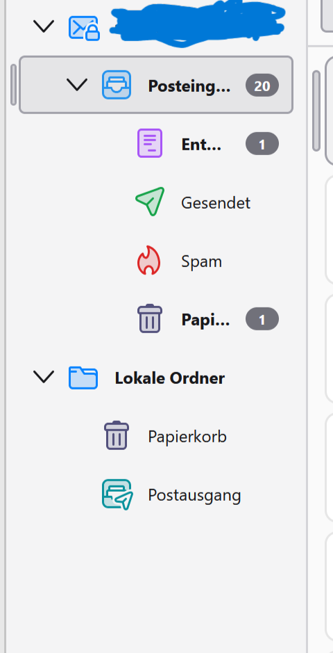

    Das installieren sowie das verknüpfen mit meinem IMAP-Postfach hat an für sich reibungslos funktioniert. Allerdings werden mir nur der Posteingang, Entwürfe, Gesendet, Spam & Papierkorb angezeigt (s. Foto 1).
    Meine komplette Ordnerstruktur (samt Mails darin) ist damit nur noch über den Onlinezugang meines E-Mailanbieters verfügbar. Damit kann ich natürlich nicht arbeiten.

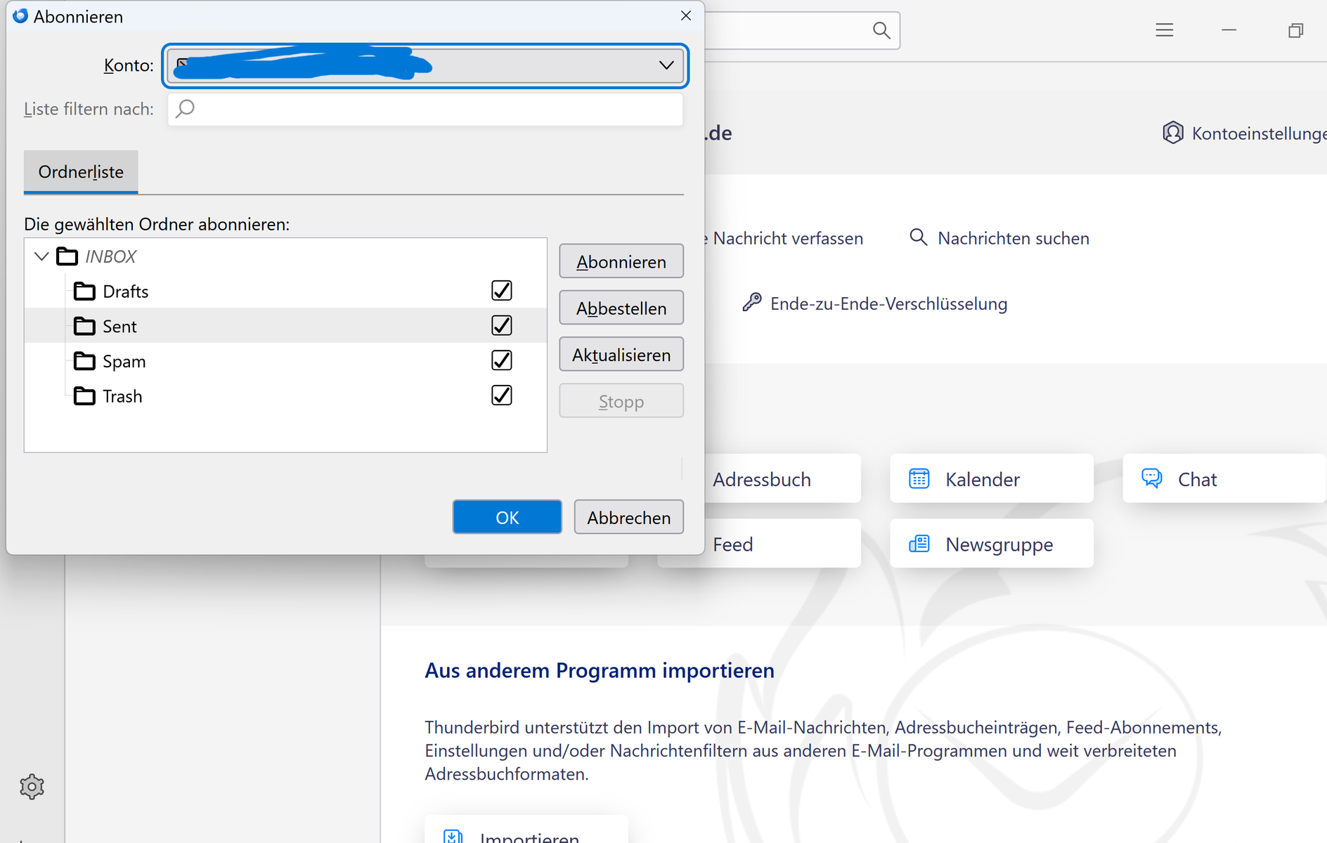

    Im Forum wurde das Problem bereits diskutiert, allerdings funktionieren die Vorschläge (s. Foto 2 - Anzeigen aller Ordner, auch nicht abonnierter) bei mir nicht. Ich habe es diverse male versucht, stets auch neu gestartet aber meine Ordner mit den Mails lassen sich einfach nicht auf Thunderbird anzeigen.

    Ordner abonnieren geht so;
    Rechtsklick auf das Konto (nicht in den Konteneinstellungen) - Ordner durch Anhaken auswählen - Abonnieren - OK

    Habe ich bereits probiert - mir werden auch beim aktualisieren keine (außer die von Thunderbird) angezeigt (s. Foto).

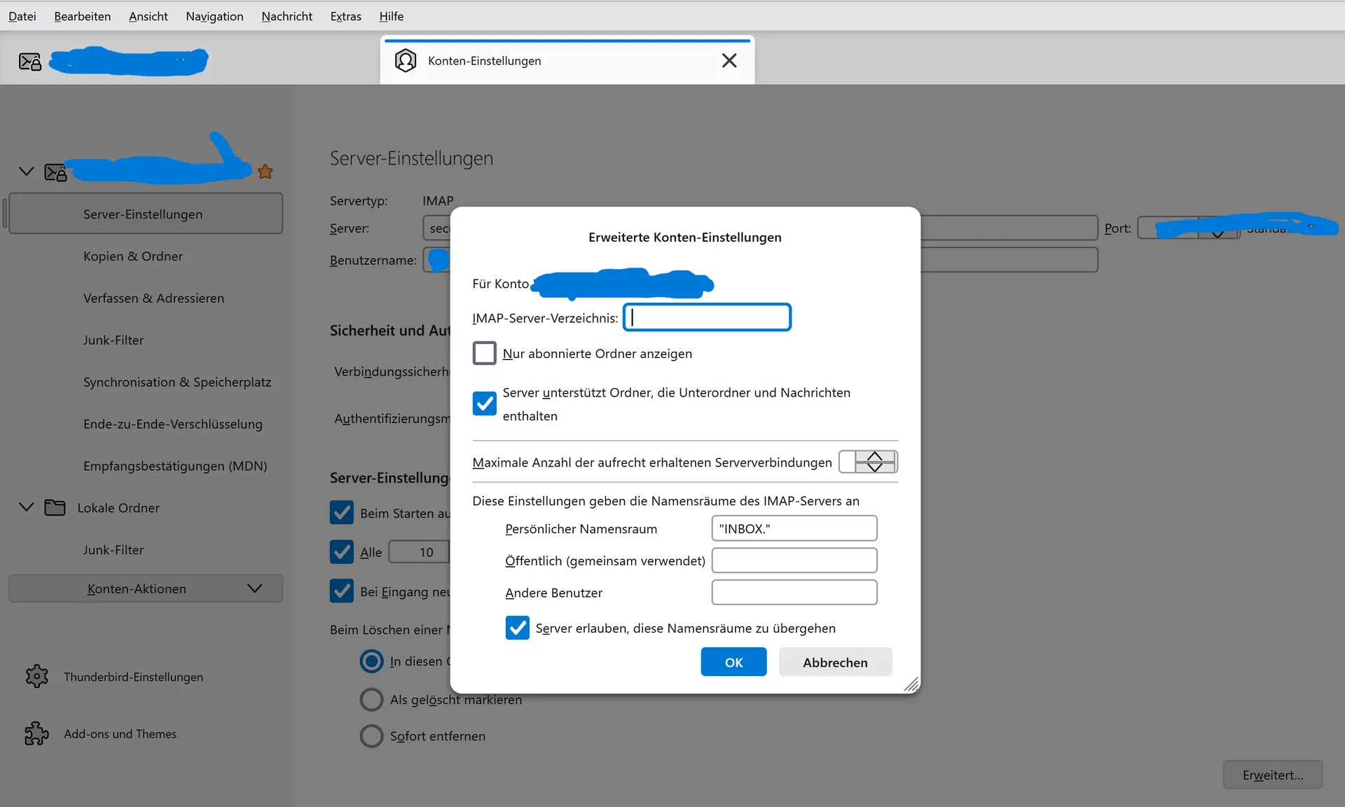

    Wenn in den 'Erweiterten Konten-Einstellungen' der Haken bei 'Nur abonnierte Ordner anzeigen' entfernt wird (wie im Screenshot zu sehen), ist ein einzelnes abonnieren von Ordnern nicht nötig!
    Man muss TB nur dazu bringen, die Ordner abzurufen. Das geht normalerweise wie in #2 beschrieben.
