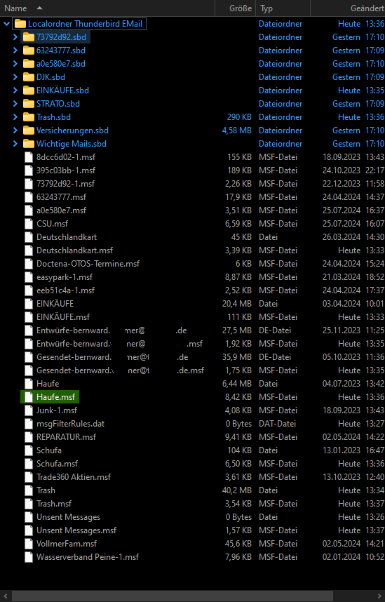

    So hier wie gewünscht ein Screenshot mit dem Inhalt des Ordners "Local Folders" der allerdings nicht im AppData\Roaming\Thunderbird\Profiles liegt, da ich meine C-Partition damit nicht zumüllen will.
    Habe es geschafft, fast alle Ordner wieder herzustellen, indem ich den Lokalordner auf die Ordner mit Endung "sdb" eingestellt habe und diese wieder sichtbar wurden. Dann habe ich alle Ordner, die mehr als 1 MB groß waren entmüllt und siehe da, bei erneutem Einlesen des Lokalordners waren wieder schon weitere "verlorene Ordner" zu sehen. Einige wenige Ordner zeigten allerdings nur Datenmüll. Habe sie gelöscht und die liebe Seele hat Ruh!
    Was nun wirklich passiert ist, kann ich allerdings nicht sagen, da ich nicht so tief in der Materie stecke. Wahrscheinlich hatte ich in meiner Sammelwut die Ordnergröße überzogen.
    Ich bedanke mich hier noch für Eure Hilfsbeiträge! :thumbsup:

    Ich hatte es schon geahnt: im Ordner Local Folders fehlen bei mehreren .sbd Ordnern die zugehörigen gleichnamigen endungslosen Mailbox-Dateien. Zum Beispiel haben die Ordner DJK.sbd,, STRATO.sbd, Versicherungen.sbd und Wichtige Mails.sbd keine gleichnamigen zugehörigen Dateien DJK, STRATO, Versicherungen und Wichtige Mail.
    Die endungslosen gleichnamigen Dateien sind unentbehrlich im Profil, wenn du in TB Ordner mit Unterordnern eingerichtet hast. Ohne diese Dateien kann TB die entsprechenden Ordner und ihre Unterordner und Mails nicht mehr anzeigen. Das Verschwinden der endungslosen Dateien wurde vermutlich von einer Antiviren-Software oder einem sogenanntes Reinigungs-Tool hervorgerufen, die alle Dateien entfernen, die 0 kB groß sind. Wenn du z. B. einen Ordner STRATO erstellt hattest, der selber keine Mails enthält, aber mehrere Unterordner, dann ist die Datei STRATO im Profil 0 kB groß und kann Opfer von solchen Tools werden.
    Zur Lektûre Profilordner - Welche Dateien sind enthalten?
    Zusätzlich wurden bei einigen *.sbd Ordnern die Namen durch eine achtstellige Zeichenkette ersetzt. Auch das lässt sich häufiger in Local Folders beobachten, ohne dass ich den Mechanismus erklären könnte.
    Welche Manipulation du da genau vorgenommen hast, ist mir aus deiner Beschreibung nicht verständlich. Du gebrauchst Begriffe, die mir fremd sind und unter denen ich mir nichts vorstellen kann.
    Die übliche, funktionierende Methode, um die fehlenden Ordner und Unterordner einschließlich der darin gespeicherten Mails wieder anzuzeigen, wäre folgende:
    zu jedem .sbd Ordner ohne die gleichnamige endingslose Datei selbige manuell in einem Text-Editor zu erstellen und in den Ordner Local Folders einzufügen. Also z. B. im Text-Editor die leere Datei unter dem Namen STRATO speichern und die Endung .txt entfernen

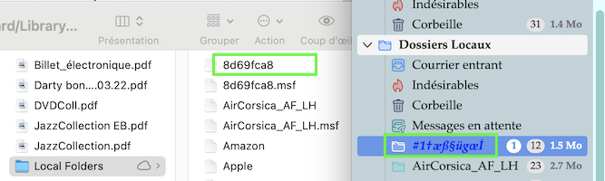

    „Zusätzlich wurden bei einigen *.sbd Ordnern die Namen durch eine achtstellige Zeichenkette ersetzt. Auch das lässt sich häufiger in Local Folders beobachten, ohne dass ich den Mechanismus erklären könnte.“
    Das passiert immer dann, wenn in älteren TB-Versionen Umlaute oder Sonderzeichen im Namen enthalten sind. Lege ich im Verzeichnis eine Datei „gelöscht“ an wird diese in TB unter gleichem Namen angezeigt. Lege ich das in Thunderbird an, wird daraus eine Datei mit Namen „gel&APY-scht“. Habe gerade festgestellt, dass sich das Verhalten inzwischen geändert hat und zumindest in der Version 128.1.0 nicht auftritt. Vor ca. 15 Jahren habe ich mal einen Eintrag „.sortieren“ im TB unter Lokale Ordner angelegt. Daraus wurde der Dateiname „04a6f1a6“.
    Das ist mir bekannt, aber beim Ersetzen der ursprünglichen Namen der Ordner durch 8-stellige Zeichenfolgen handelt es sich um etwas anderes. Zeichenfolgen wie 73792d92 oder 63243777 sind nach Zufallsprinzip erstellt worden und haben nichts zu tun mit etwaigen Sonderzeichen oder Umlauten im Ordnernamen.

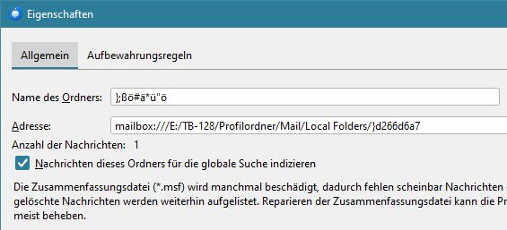

    Doch. Wenn der Ordnername Zeichen enthält die im Dateisystem des Betriebssystems nicht erlaubt sind, generiert TB solche Namen.
    Hmmm:...
    Kannst du mir solche Zeichen zeigen?

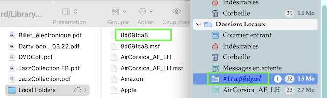

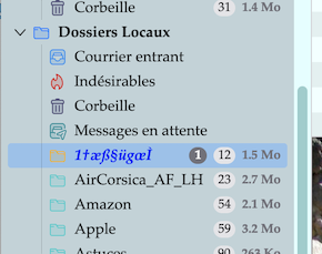

    Ich habe eben diesen Ordner in den Lokalen Ordnern erstellt und mit Nachrichten versehen
    Dieser neue Ordner macht bisher keine Probleme.
    Diese 8-Ziffern/Buchstaben anstelle der ursprünglichen Ordnernamen (wie im Screenshot von Berni zu sehen) habe ich des öfteren beim Reparieren von einer in den Lokalen Ordner angelegten, riesigen mehrstufigen Ordnerhierarchie gesehen, wenn diese explodiert war. Dazu genügte manchmal nur eine Namensänderung des Namens des Ordners an der Spitze der Pyramide. Des öfteren werden dann die Ordner umbenannt, indem TB die 8-Ziffern/Buchstaben-Folge an den ursprünglichen Ordnernamen anhängt, also nicht den alten Ordnernamen ersetzt.
    Ist vielleicht abhängig vom Betriebssystem. Unter Windows sieht es so aus
    822
    3.253
    • 15. August 2024 um 18:22
    Hatte ich das nicht geschrieben? Mapenzi's Beispiel enthält zwar lustige Zeichen, aber nichts was das Dateisystem stört.

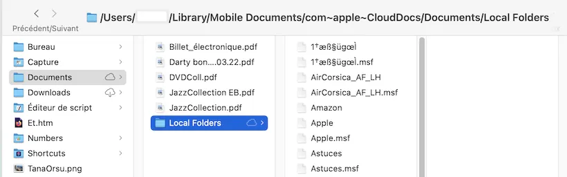

    Ich hatte dich gebeten, dass du mir zu meiner Erleuchtung ein oder mehrere Beispiele gibst. Wenn das nicht willst, vielleicht kann mich anderer Helfer aufklären. Also welche Zeichen stören das Dateisystem? **
    Wenn ich meine Test in Baitrag #11 fortführend ein Doppelkreuz # an den Beginn des Ordnernamens setze, kommt das dabei heraus:
    Demnach würde das Doppelkreuz # das Dateisystem (oder das Betriebssystem?) von macOS stören....?
    ** EDIT: VIELEN Dank, ich hab's inzwischen selbst gefunden

    Zu MacOS kann ich nichts sagen, aber es genügt ja auch wenn TB glaubt, das ein Zeichen illegal sei. Und da die verbotenen Zeichen auch noch vom Dateisystem abhängen können, ist TB da vielleicht konservativ, um alle Fälle abzudecken.

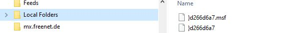

  • Abonnierter IMAP-Ordner wird nicht angezeigt
