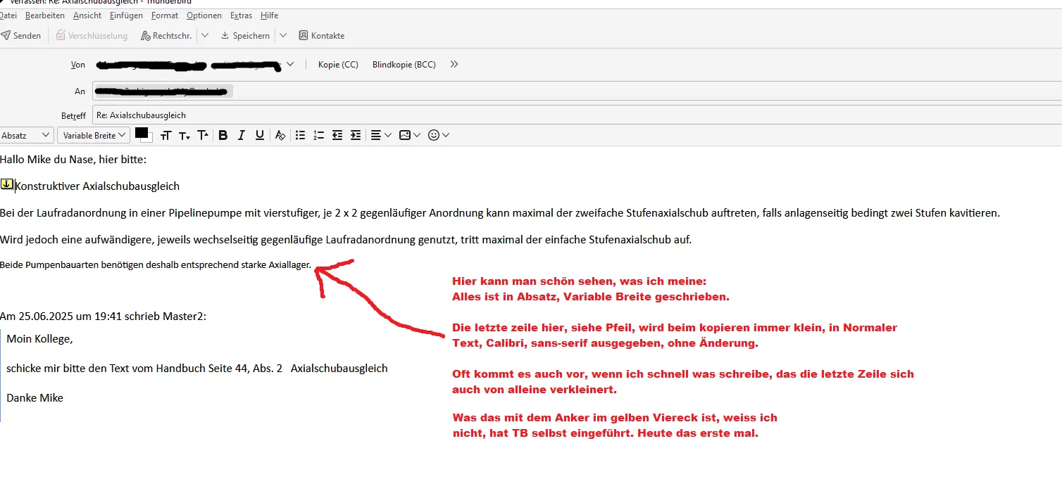

    Ich schreibe öfters in Word Texte vor. Diese kopiere ich dann via Einfügen in TB. Da ist dann immer die letzte Zeile etwa nur halb so groß von den Buchstaben wie der Rest. Selbst wenn ich Einfügen ohne Formatierung wähle, ist es immer die letzte Zeile die verkleinert wird. Bei MS Word steht aber alles auf der gleichen Größe.
    Ich sollte mal einen Screenshot machen, bitte sehr:

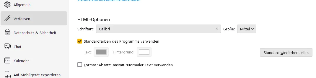

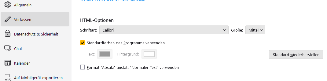

    Versuch mal, von 'Absatz' auf 'Text' umzustellen. In Einstellungen ..
    Haken raus.
    Der Anker ist ein HTML-Anker. Das benutzt man, um innerhalb einer HTML-Seite zu verlinken. Damit kann man per Link in der Seite springen. Wenn dieser Text mit 'ohne Formatierung' eingefügt wurde, darf so ein Anker nicht auftauchen. Das deutet schon mal darauf hin, dass problematische Formatierungen per Copy & Paste reingekippt wurden.
    Eventuell ist für Thunderbird der Absatz mit dem Punkt hinter 'auf' zuende. Dann greift als nächtes die Standardvorgabe für HTML-Formatierung, was nicht zu dem von Dir zuvor eingefügten Teil passt.
    Wo steht der Cursor bei dem gezeigten Screenshot, sprich für welche Passage ist oben 'Variable Breite' ausgewiesen? Und was zeigt Thunderbird dort an, wenn Du demgegenüber den Cursor in den anderen Bereich stellst?

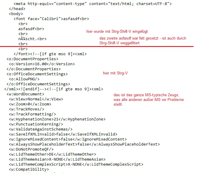

    NickBrandt Wenn Du die Funktion Strg-Shift-V nutzt und Thunderbird damit eigentlich ohne Formatierung einfügen soll, scheint es damit in Deinem Thunderbird ein Problem zu geben. Sende Dir mal so eine Mail zu und prüfen den Quellcode der empfangenen Mail (STRG-U). Wenn es halbwegs nach sauberem HTML ausschaut - gut, falls aber noch so etwas drin ist ..
    .. (siehe unterer Teil), dann hakt es.
    Wie schon geschrieben, so ein HTML-Anker kann nicht bei 'ohne Formatierung einfügen' auftauchen.

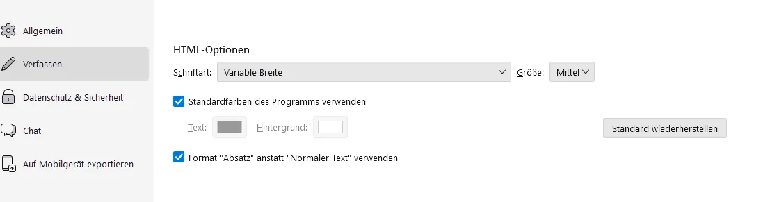

    Also, so sieht es bei mir momentan aus:
    Der Cursor steht nach dem letzten Punkt hinter dem Axiallager. Da wo er nach dem Einfügen immer steht.

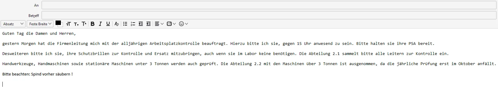

    Ich habe jetzt was anderes kopiert, hier das selbe Spiel.
    Auch hier habe ich nix verstellt, nur eingefügt.

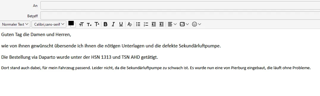

    Und hier nochmal was selbst in TB geschrieben, ohne kopie und ohne eigene Änderung, einfach im Schreiben stellt TB um:
    Es ist immer der letzte Satz. Merkwürdig.
