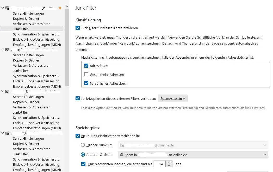

    Hallo
    Mache ich was falsch?
    Seit längeren bekomme ich eine e-mail, die ich jahrelang schon abonniert habe plötzlich im Spamordner. Ich habe sie trainiert und jedesmal "kein junk" angeklickt. Trotzdem erhalte ich die mail immer noch im spam-Ordner, was muss ich denn sonst noch tun?

    Trage den Absender in (D)ein Adressbuch ein und lege dieses Adressbuch in den Junk-Einstellungen als Ausnahme fest.

    .. prüfe, ob die Junk-Einstufung schon beim Postfachanbieter erfolgt.
    Wenn ja: Option A) SPAM-Erkennung dort deaktivieren, falls möglich und Thunderbird das überlassen. Option B) besagten Absender (auch) beim Provider auf die Whitelist setzen.

    Ergänzend: Die Einstellung mit 'SpamAssassin', die Reinhard zeigt, funktioniert nur, wenn auch tatsächlich SpamAssasin beim Provider eingesetzt wird.

    Hallo
    Ich habe es hier jetzt umgestellt und hoffe, dass es ab morgen funktioniert

    Hallo Leute
    Es scheint zu klappen, danke allen
