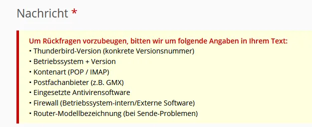

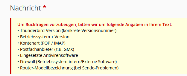

    Bitte nachreichen:

    hier gerne die gewünschten Infos:
    Thunderbird 128.4.1esr (64 Bit)
    Windows 11 Pro V 23H2
    IMAP-Konten bei: Google, Freenet, Provider der eigenen Homepage, T-Online
    Antivir: MS Defender
    Firewall: Commodo Firewall
    Router: Fritz 5590 Fibre
    Aktive Plugins sind bei mir:
    CardBook
    FileLink Provider for Dropbox
    Provider für Google Kalender
    QuickFolders
    Als Filter habe ich auf allen Konten "E-Mails von einem CardBook-Kontakt nicht als Spam kennzeichnen".
    Installationen / Updates sind keine im entsprechenden Zeitraum zu sehen. Ein Virenscan (Defender, MalwareBytes, Desinfec't) fand nichts.
