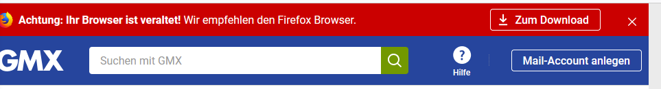

    u.A. deswegen gönne ich GMX die Daten nicht:
    Das sind Falschinformationen damit ich auf den Link klicke. Clickbait das zumindest früher nur auf Schmuddelseiten zu finden war.
