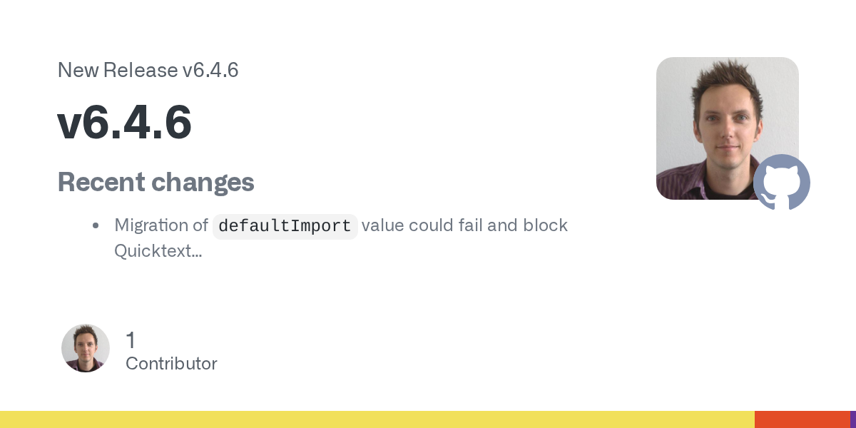

    Hier eine Downloadquelle und funktioniert so gar:
    Release v6.4.6 · jobisoft/quicktext
    Recent changes Migration of defaultImport value could fail and block Quicktext How to install this release? Open the Assets section below, then drag the link…
    github.com

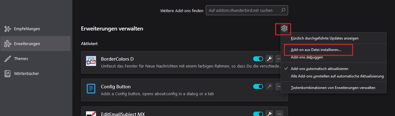

    Auf der github-Seite (https://github.com/jobisoft/quicktext/releases/tag/v6.4.6) gibt es unter einen Bereich „Assets“ in dem sich die Download-Links finden. Von hier soll der Link zur .xpi-Datei in den AddOn-Bereich im Thunderbird gezogen werden. Alternativ kann man natürlich die Datei downloaden und dann die Datei in den AddOn-Bereich von TB ziehen bzw dort mit „Add-on aus Datei installieren…“ hinzufügen.

    • October 5, 2025 at 4:11 PM
    Quote from Paula234
    Wo und wie soll das jetzt hin?
    ... diese dem TB zufügen
