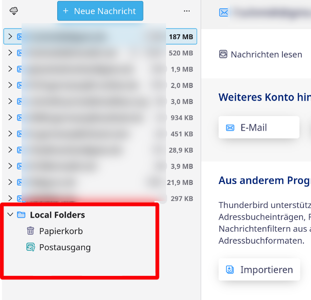

    Wenn du die lokalen Ordner meinst die auf der oberen Programmebene sind,
    ich meine diese:

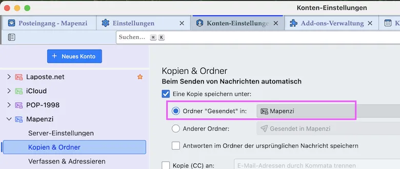

    Es gibt doch die Einstellung : Konten-Einstellung>> Kopien&Ordner>>Beim Senden von Nachrichten automatisch
    Momentan steht unter: eine Kopie speichern unter:
    Ordner "Gesendet" in Lokale Ordner (also der Inhalt meiner gesendeten Mails
    auf meinem PC)
    wenn ich stattdessen Anderer Ordner wählen würde und diesen meinem Posteingang Unterordner gesendet zuordnen würde...ginge das nicht?
    Wie sollte ich vorgehen?
    Ordner "Gesendet" in Lokale Ordner (also der Inhalt meiner gesendeten Mails auf meinem PC)
    SIehste, Ursache gefunden. :thumbup:
    Und das hast du so eingestellt irgendwie, denn Standard ist der Ordner 'Gesendet' des jeweiligen Postfachs.
    1.122
    12.546
    • 23. Dezember 2025 um 13:37
    Kannst du denn nicht einfach wählen ◉ Ordner "Gesendet" in: ..... Kontoname

    Kann ich gefahrlos zustimmen und werden alle Dateien danach entfernt?
    übrigens hoffe Ich ihr habt auch eine schöne Weihnacht verbracht ;)
    2.101
    5.498
    • 26. Dezember 2025 um 17:42
    Kenne so einen Menüpunkt nicht, kann daher nicht folgen
    Wenn du LOKAL auf der Kiste keine Mails mehr herumliegen hast, welche du nicht entweder auf den Server oder aufs andere Notebook kopiert hast, dann noch nicht löschen.
    Wenn du dir GANZ sicher bist, dass wirklich jede Mail und jeder Termin und jeder Kontakt auf mindestens entweder dem Server oder dem anderen Notebook verfügbar ist, DANN kannst du den ollen TB de-installieren.
